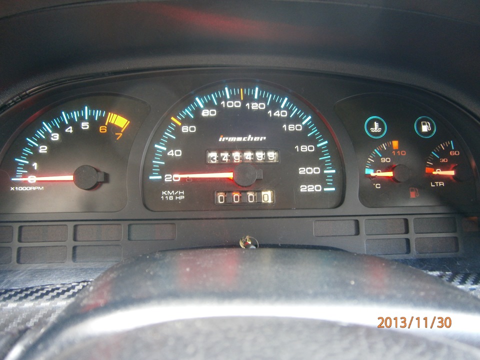

Всем доброго времени суток, много мусолить не буду, но примерно летом, я делал себе шкалы на приборку, в вот таком стиле,
поездив с ней немного, решил попробывать новый дизайн сделать, и решился,

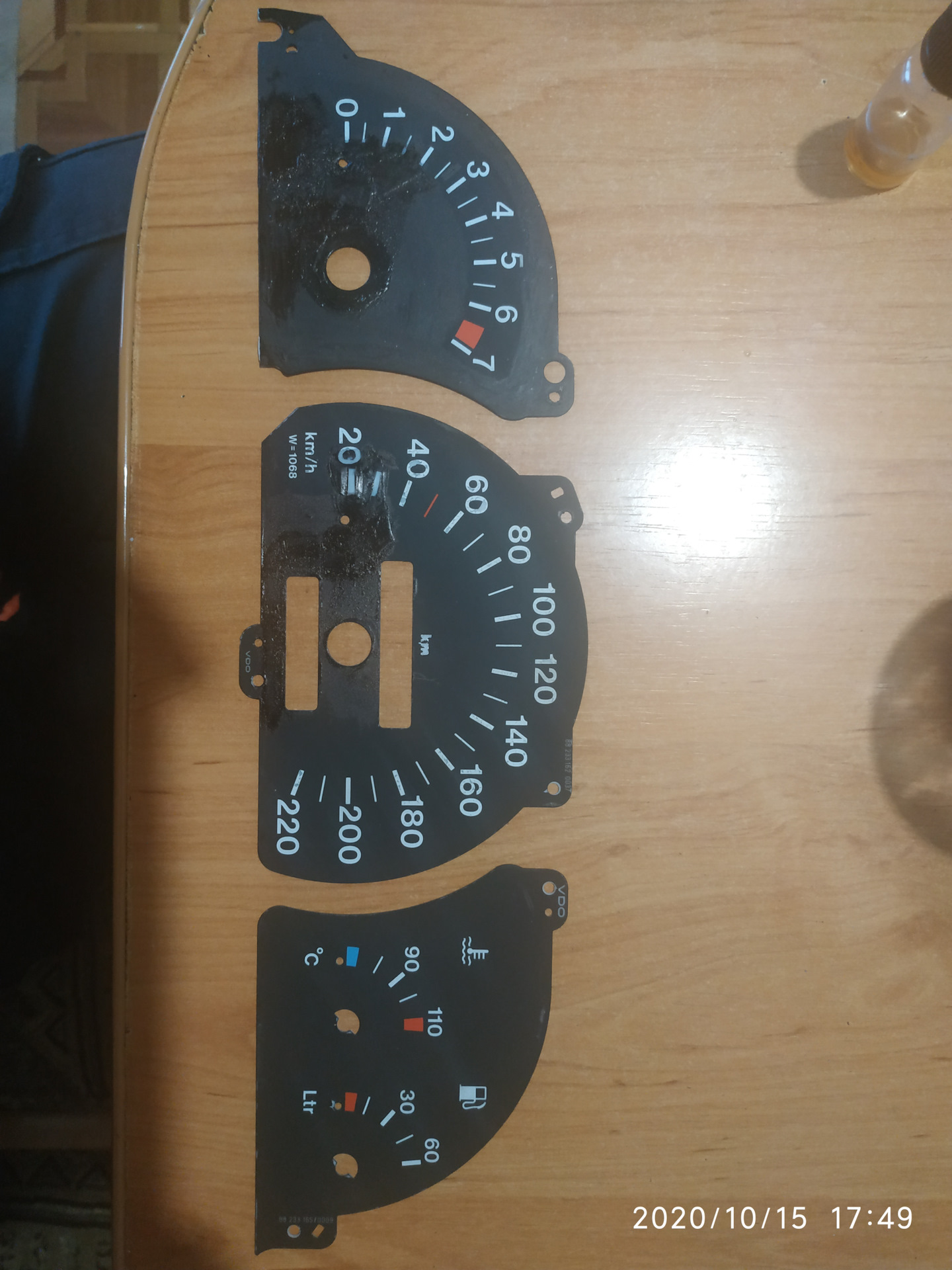

все делал самостоятельно, и рисовал, у меня только заготовки стока в наличии, а дальше фоназия куда поведет, в этот раз решил сделать в более строгом стиле, похожую приборку я уже видел, она мне по нраву, и решил ее повторить, + свои изюминки вложить.
И так понеслась:
Снимаем приборку из авто, описывалось 100 раз, но если надо расскажу,
ту технологию что я делаю, один слой получается не плодным, и по этому делаю двух слойный

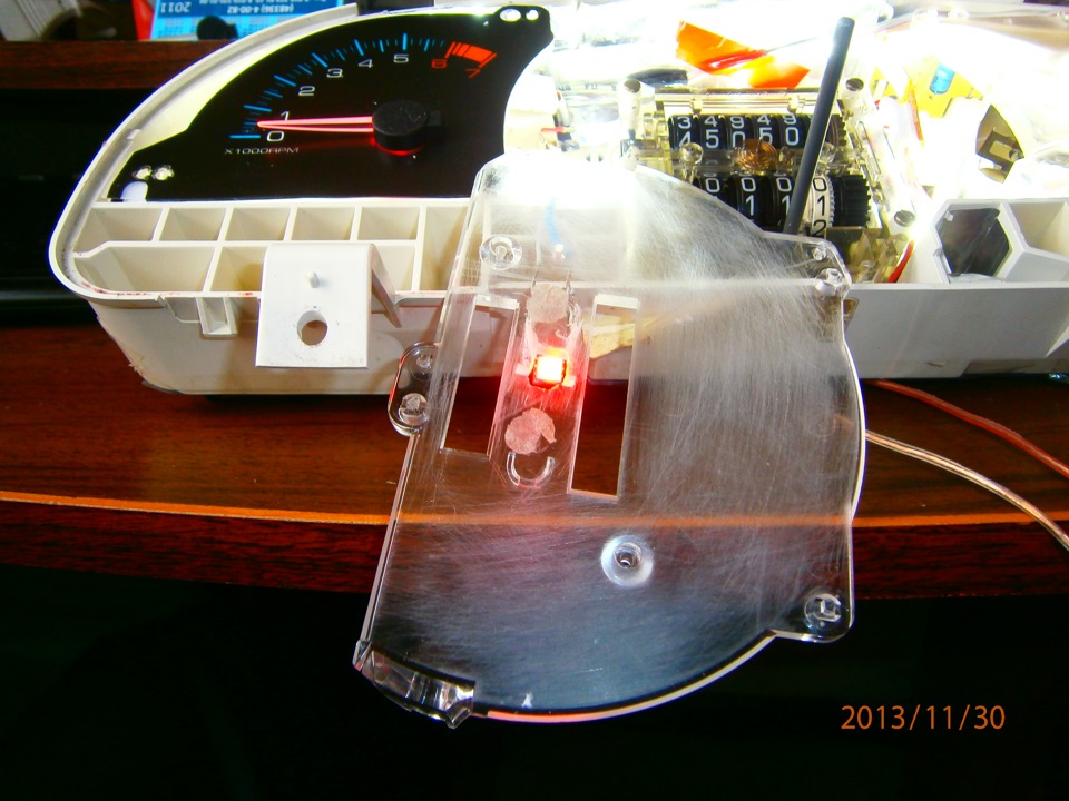

Хорошо получилось, а я себе для подсветки хочу кольца светодиодные использовать) а шкалы печатал? или порезка?
сначала печать, потом резать, там же всякие дырочки, это только в ручную
как я понимаю это печать по пластику молочному?
нет это пленка для принтера, принтер проф. Коника на тонерах, но плотности этот гад не дает, что и видно на №9, просвет, вот и делал из двух слоев, потом вырезал и совмещал их между собой.
понятно, посмотрим может получится уменя порезать на лазере пластик и плеку под основу положить)
Лазарем можно, но делай сразу на черном оргстекле, а под ним подложишь пленку, только орг стекло нужно матовые.
ну да я так и думал черный матовый пластик потом снизу пленкой нужного цвета. По идеи контрастность должна быть отличной))))

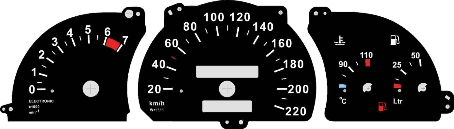

Ну а теперь рассказывай как и где ты это всё рисовал)))
Рисовал в программе КорелДраух4, снимаешь свои, сканируется и рисуешь что тебе по нраву, печатать на прозрачной пленке, где такие принтеры есть не знаю, я у себя на работе делал, и это довольно дорого, надо искать рекламщеков, у них это по дешевле.
