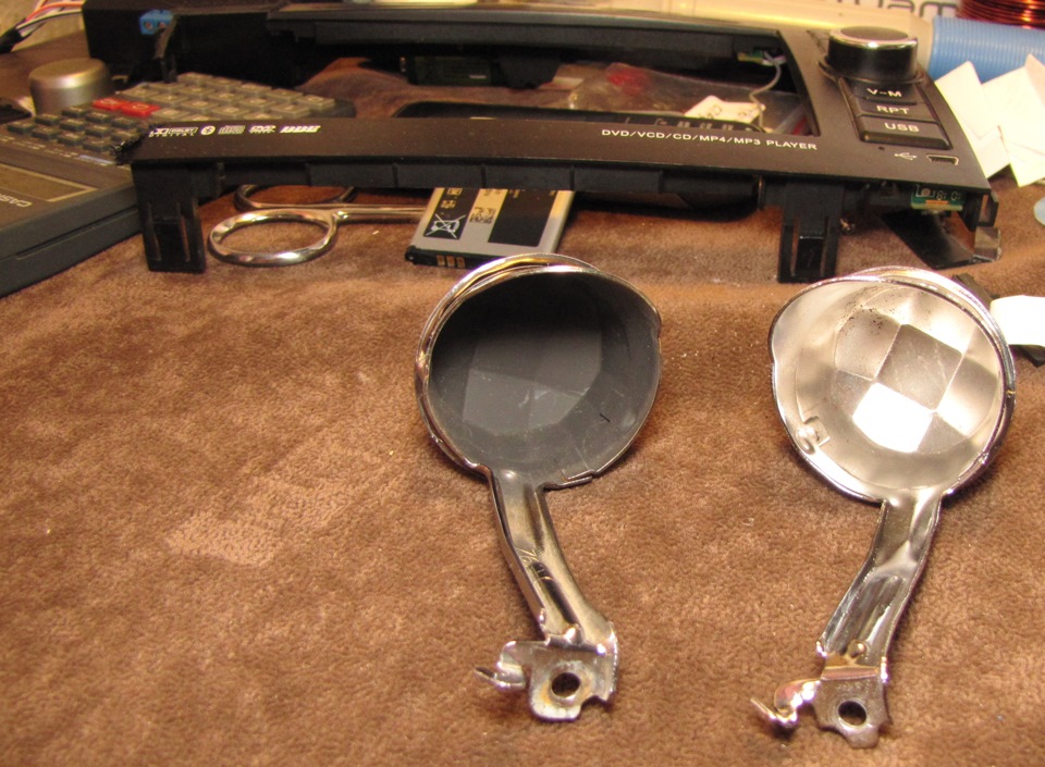

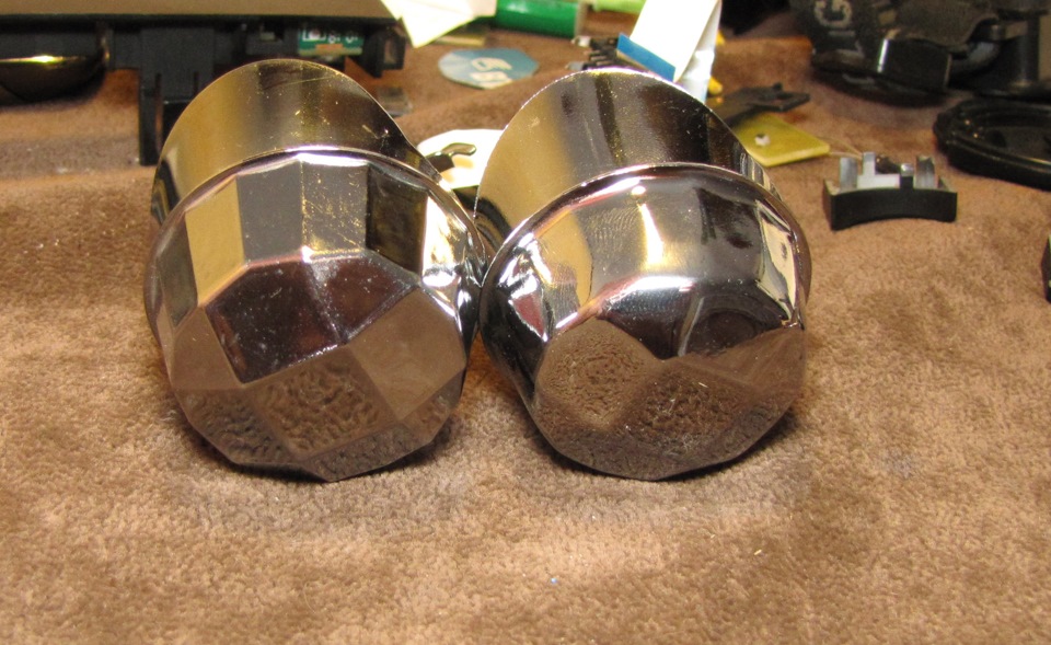

1. в фарах SAT колпачок лампы внутри не затемнён, выполнен из более мягкого метала чем в оригинальных, смотрим фото:
2. в фарах SAT ножка колпачка короче на 4 мм и посадочная петля странно согнута из-за чего трудно фиксировать на ней прижимную пружину лампы, фото:
3. чисто эстетическая разница колпачков, на оригинале грани опрессованы более тщательно, не закруглены.

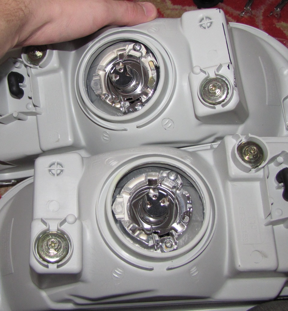

4.прижимные пружины в SAT имеют зеркальную конструкцию, по сравнению с оригиналом и при фиксации не зажимают борт лампы оставляя ей степень свободы на привалочной поверхности, лампа — ёрзает.
4.1 посмотрим как выглядят оригинальные прижимные пружины на фаре:

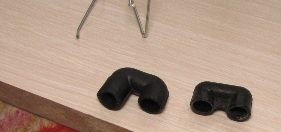

5. Вентиляционные трубки на фарах SAT выполнены из резины, не имеют ребра под установку в направляющий паз на фаре, и не содержат внутри пористой губки.

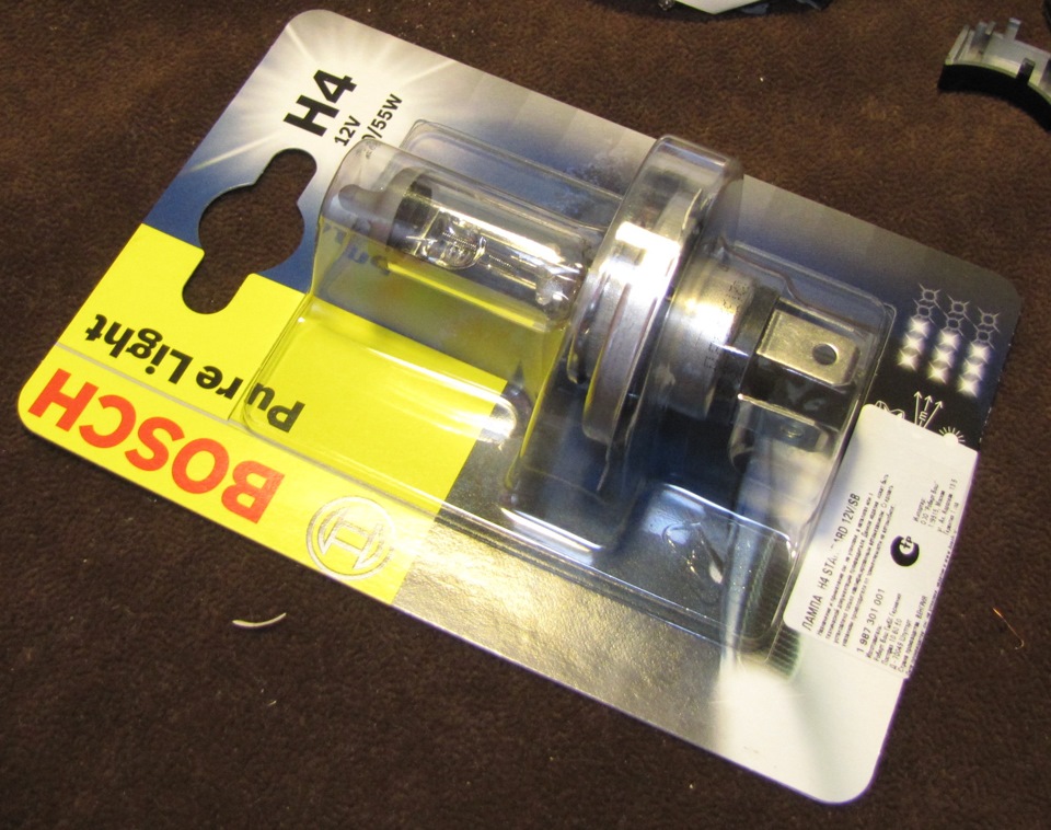

Лампы брал в Ашане, стоял перед полкой выбирал между NARVA МАЯК BOSCH, мозг нагрелся, и начал индексировать архивные участки памяти, и вспомнил, что главный показатель качества H4 ламп это … симметричность и точность расположения нитей накаливания в образцах одной партии.
т.е. берём с полки 3 -4 лампы одного производителя если видим, что нить накаливания в каждой лампе расположена под уникальным углом. в топку такие лампы вместе с заводом на котором их делают.
в руках остались лампы:
пусть не самые крутые, но выбирать более было нечего, остальные ушли в топку )))
попытаюсь показать начинку лампы:
вроде бы расположены на одной оси, во второй лампе так же, и никуда не пляшут.

Болты регулировки высоты/поворота у оригинала длиннее, клипсы в отражателях у оригинала массивней и имеют немного другую конструкцию.
Линзы с оригинальными болтами будут стоять ближе к стеклу.

на колпаке оригинал как будто нагар… не пробовал протереть?
протирал растворителем Р12, не отттирается, видимо это не нагар а заматовано, как и у самой лампы с новья такой нагар торце.
