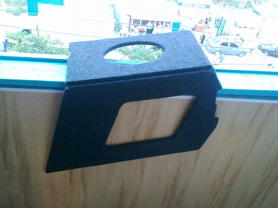

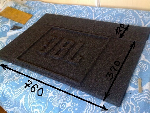

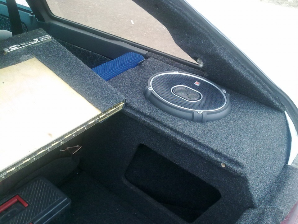

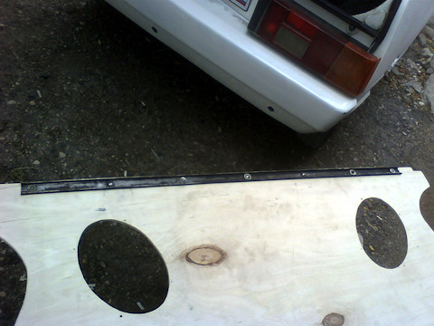

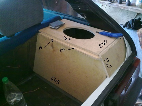

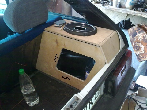

По многочисленным просьбам подписчиков и не только, выкладываю размеры полки JBL handmade. ))) Все размеры указаны в милиметрах и с учетом толщины карпета! Старался по максимуму указать все размеры! Если кому что не понятно …то пожалусто все вопросы тут в теме! Чтобы если что и другим было понятно что да как!
*Скажу еще на будущее так как размеры размерами, но у каждого свои т.к машины не новые у кого перевареное чтото у кого еще что, так что лучше делать свои оталкиваясь от этих !
*Шаблоны делал все сначала из картона, потом уже с фанеры 15 мм!
* С меньшей толщины полку зделать можно но не советую!
* Центральная часть соеденена рояльной петлей!
Что должно получится соблюдая рекомендации и приблизительные размеры можно увидеть в предыдущих темах перейдя по ссылкам:
1.www.drive2.ru/cars/zaz/11…urnal/288230376152780685/
2.www.drive2.ru/cars/zaz/11…rnal/4899916394579251032/
Если у когото будут вопросы по креплению полки внутри багажника, обращайтесь сфоткаю и выложу!

кстати тоже как раз идея у меня такаяже была. там где у тебя дырка таки называемая, )) я хочу динамик для саба сделать))) Вывод, и коробка для саба не нужна, лишнего места не занимает и все красиво и все довольны))
Ну да грубо говоря готовый объем

Дима! Подскажи пожалуйста сколько фанеры у тебя пошло на задок? Спасибо!
Ну я покупал лист потому как по другому у нас не продают …разрезал его так чтобы была целая верхняя часть …т.е вымерял от края до края и от сидения до края багажника и мне на станке ровненько все попилили!
AM80
Вот как на первой фотке в теме www.drive2.ru/cars/zaz/11…urnal/288230376152780685/
отрезаеш сплошной кусок потом выпиливаеш из него центральную часть вот и получается тебе две боковушки и центр
AM80
если че не понятно будет спрашивай…постараюсь обьяснить
