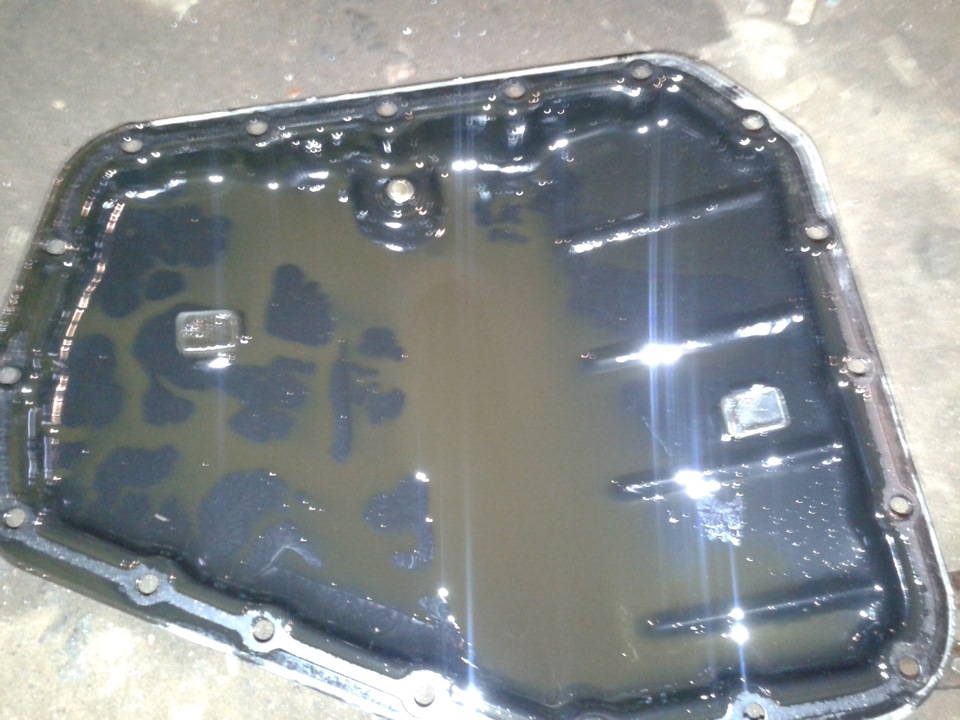

Всем ЗДРАВСТВОВАТЬ!Очень много читал про замену масла в акпп, в мануале пишут что не меняется…пробег 105 000, ну бред же по логике+цвет АТФ не понятно какой…нареканий нет на работу АКПП, но все же душа не на месте…читал тут
www.lacetti-club.ru/vb_fo…um/showthread.php?t=20332
купил все что необходимо для замены, и вперед!
1.Сливаем через поддон (1,5-2 л.)
2.Снимаем поддон еще сольется 100-200 гр.масла.
3.Моем в саляре-бензине поддон+магниты чистим…оценивая налет на магнитах…(металлическая пыль это норм.)так сказать естественный износ.
4.Снимаем фильтр(3 болта на 10мм.)-ещё 100 гр.масла, ставим новый.(в моем случае можно не менять было, а просто помыть(новый на эксисте 1031р.)
5.Собираем в обратном порядке, прокладку поддона очень аккуратненько тянем…без фанатизма, по принципу крест на крест…да так чтоб она не лезла на ружу…)
6.Заливаем масло через отверстие для щупа (4л.)

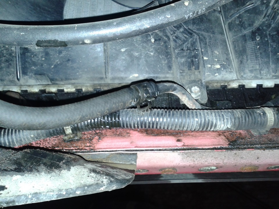

7.Зовем помощника и сажаем за руль своего супер кара…, сами тусим в яме, снимаем патрубок обратки охлаждения АТФ на радиаторе(почти по середине который радиатора см. фото) и говорим ЗАВОДИ!
8.Сливаем литра 2,5-3, глушем, доливаем еще 3 литра, снова заводим и гоняем по передачам с задержкой 3-5 сек.НЕ СЛИВАЕМ БОЛЬШЕ ДОЛИТОГО!
Как пойдет чистая АТФ можно останавливать процесс!
Тест драйв на расстояние 10-20 км.(прогрев коробки), смотрим на горячих отметках уровень, в горизонтальном положение авто и селектор на Р, доливаем или убавляем уровень!Ну и конечно на течь нужно все внимательно посмотреть…, ставим защиту и вуаля!

Привет, ты трубку обратки которую с радиатора отцепил глушил, с нее не подтекает, когда прокачивал? Или если заглушить вакуум может образоватся, хотя через отверстие под щуп разрешение должно идти. Пытаюсь узнать все нюансы)). И ещё вопрос масло менял на 105 тыс.первый раз?
Ну щуп точно не стоял, там воронка была))обратка в баклахе 5 л.ничего не подтекало.

Мыслишь правильно, не снимая можно просто слить через пробку в поддоне, фишка еще в магнитах что в поддоне, количество стружки скажет о износе!напор как из под крана когда руки моешь.

Уточни по п.7: после ЗАВОДИ — жидкость сама пойдет через этот патрубок? Получается несколько раз сливать через него, пока чистая не пойдет?
Да…только потечет с радиатора…и сливать не более того кол.ва которое залил…чтоб насос воздуха не хапнул…
Теперь понял, основное кол-во выйдет через радиатор, а не через поддон, получается замена путем постепенного замещения
Да.циркуляция по кругу…
