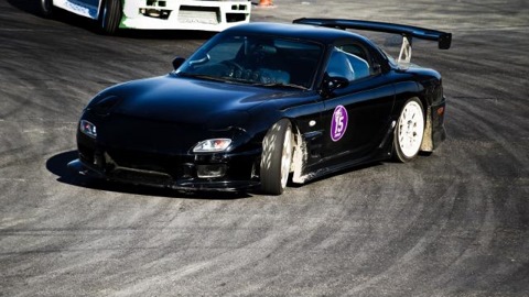

Так как основное направление- дрифт, то давайте подумаем в каком направлении двигаться.
По Ротору все давно уже определено, ребилд и скорее всего стрит портинг.
По турбокиту не все так ясно, может кто дельный совет даст
Рассматриваю только 2 варианта: Паралелька или синглтурбо т.к надежность ставлю выше погони за лошадьми и разнице в 1000 оборотов между спулом. Секвентал вещь хорошая и как говориться едущая но не надежная.
Если оставлять паралельку то полный ребилд и увеличение крыльчаток. Плюсы- стоковая надежность и мощьность порядка 400 сил что вполне устраивает. Минусы- не новое, тяжелое.
У сингла основной плюс- простота. И современные турбины намного технологичнее старых. Основой будет коллектор Hybrid perfomance
По турбине будет главный вопрос, не могу с ней определиться.
Критерии: втулка, средних размеров т.к важна сочная середина.
На ум приходит 30 гарри, не маловат он для ротора? Может Борг какой нибудь?
В общем жду дельных советов
