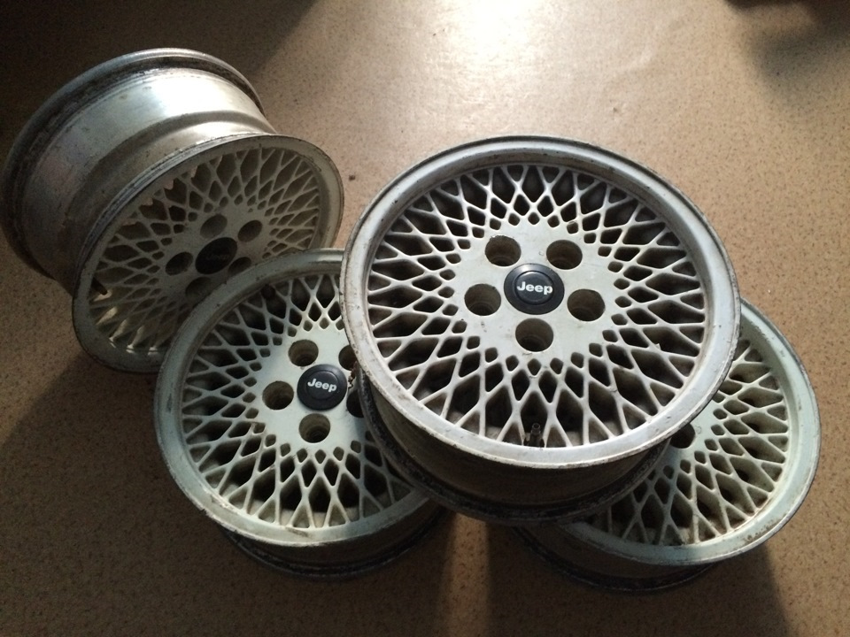

Советую искать от гранд чероки.

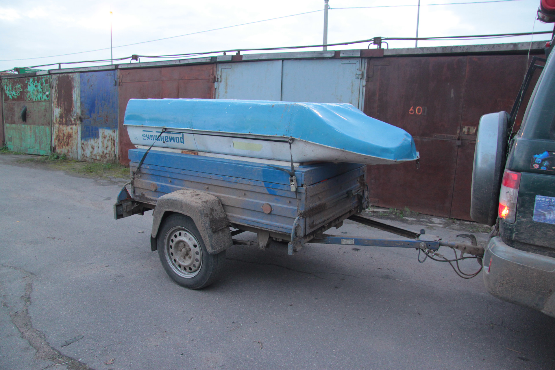

Opel Antara и Chevrolet Captiva имеют разболтовку 115 мм. Использую из на прицепе с Москвичевскими ступицами.
Полность подошли? И цо такое же?
Да.
С приставки какой ширины сделал?

На 114,3 не надо переходников точить, можно так закрутить.
Верно?
Верно. По Центральному Отверстию сразу необходимо проверить чтобы потом не ехать на токарку растачивать. Обычно ещё приходиться шпильки разве перебивать на более длинные.
В идеале сзади накинуть любую минимальную проставку. Спереди абы случайно болты крепления тормозного диска к ступице не выходили выше плоскости прижима литья.
Мы сзади ничего не накидывали, а вот впереди поставили 12мм проставки, иначе при повороте чиркало бы внутри.
Обычно если задний штатный барабан закреплён двумя удерживающими винтами М8 в потай к полуоси, то видимая плоскость полуоси находится чуть выше (на 1-2мм) плоскости барабана. В случае, если ЦО (центральное отверстие) литого диска больше или расточено чуть больше диаметра видимой части полуоси, то естественно никакой проставки не надо. Если же ЦО оказалось меньше, то площадь прилегания диска будет осуществляться всего лишь на разницу этих диаметров (диаметра ЦО диска и диаметра видимой части полуоси), что не есть хорошо. В данном случае необходимо накинуть проставку (3-6мм) дабы увеличить опорную плоскость прижима и тем самым перенести её ужЕ на сам барабан. Следует также отметить, что перед накидыванием проставки в данном случае, да и вообще, необходимо проверить закреплённость самих винтов М8, удерживающих барабан и их наружную плоскость относительно самого барабана (опять же, чтоб не выше плоскости барабана). ))) Надеюсь, нарисовал понятно для всех.
