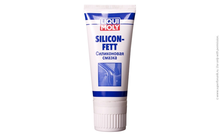

второе. приехав вечером, решил всё-таки не мучиться больше и сделать необходимое- промазать резинки дверей силиконом.
достал вот такой вот силикон:
и собственно промазал передние двери и крышку багажника, т.к. тоже подмерзает иногда.
как вы знаете есть силикон в разных тарах. есть "пшикалки" и тп.
но я взял именно такую тубу, с расчетом на удобство нанесения. на конце тюбика специальная губка, а посреди неё отверстия- то есть выдавливаешь и сразу мажешь по резинке.
так что рекомендую. вот уже второй год ей пользуюсь, доволен и удобством и эффективностью смазки ликви моли.

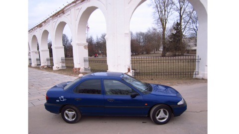

вы спросите: а причем здесь купе? а притом, что задние двери, благодаря заботливым фордовским инженерам- так и не отмерзли) дело в том, что у задних дверей, ровный, аккуратный, но маленький зазор, под которым кроме резинового уплотнителя находится еще бархотка--водосток. но при такой погоде эта идеально прилегающая и изолирующая конструкция — обмерзает.) и собственно сверху по проему как бы идет лед)) в общем подергал дверь и не стал ломать))
п.с. в прошлом году для большего эффекта промазывал еще эту бархотку. собственно ничего не примерзало и бархотка человеческий вид не потеряла.
