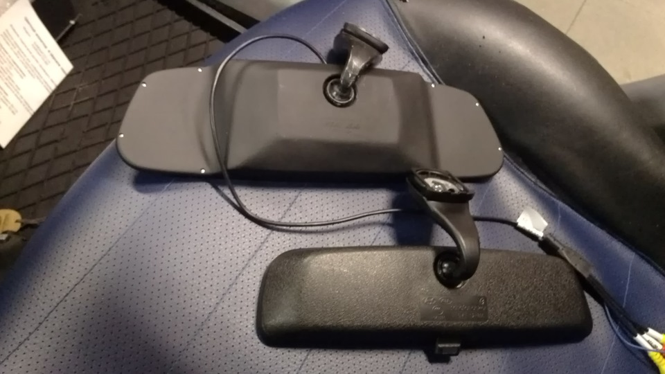

Давно хотел сделать но все не доходили руки. Камера установлена давно. Изображение раньше выходило на навигатор с видеовходом. Но навигатор был успешно раздавлен, и долгое время камера просто висела без работы. И тут жена мне подарила на будущий новый год вот такое зеркало:
Зеркало универсальное. Покупалось в Юлмарте за 1700 р. Изначально была идея заказать на алиэкспресс, там есть даже с кронштейнами на манер штатных, но во первых кронштейн нужно покупать отдельно от зеркала, во-вторых по итогу сумма доходила до 3 тыр., в третьих ждать из поднебесной долго, и наконец — самому сделать приятнее))
Данное зеркало вешается поверх оригинального. У меня же стояла цель сделать из него что-то типа штатного:

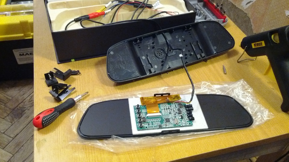

Так как зеркало универсальное — оно имеет крючки креплений на штатное зеркало в позе бутерброда.
Изначально крючки эти были демонтированы, и как мне показалось плата требовала дополнительного закрепления на экране — что я и сделал термоклеем

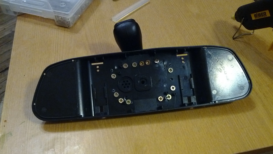

Далее штатное зеркало беспощадно распиливается дремелем. (К слову имею привычку на всякий случай покупать оригинальную запасную часть, которая теперь лежит в коробочке и в любой момент может вернуться в штат. Оригинальное зеркало стоит 420 р. Партномер — 85101-34000)
не знаю как правильно называется эта функция — в общем штатное зеркало имеет переключатель которые позволяет затемнить фары идущих сзади машин. Распилив зеркало мы получаем болтающийся переключатель и кронштейн в корпусе зеркала, который нужно зафиксировать, как например сделал это я — просто два саморезика и чутка термоклея
После фиксации шарового кронштейна по максимуму уменьшаем толщину основного корпуса
А потом получившееся крепление соединяем с корпусом нового зеркала саморезами…
…и поксиполом с термоклеем. Получилась достаточно прочная конструкция!

В итоге получили готовое изделие. Видите встроенный монитор? Нет? А он там есть)))

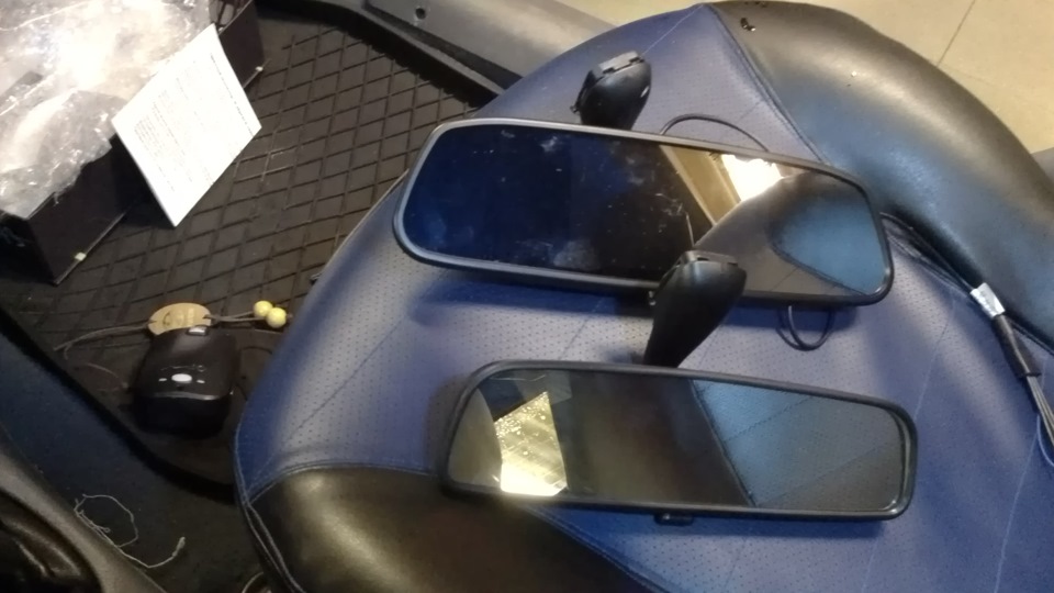

Сфоткал для сравнения размеров, формы и цвета новое и оригинальное зеркало
Разница в размере не очень большая, и оно не смотрится инородным телом
С улицы непосвященный человек разницы не почуствует, нет эффекта бутерброда, на который изначально расчитывал производитель сего чудесного девайса. Что снаружи что внутри смотрится вполне естественно и гармонично
Ну и наконец финальный кадр. Монитор в рабочем состоянии. Диагональ 5 дюймов. Качество вполне приличное. При включении заднего хода через 1,5-2 секунды (как раз чтобы взглянуть на боковые зеркала) загорается экран
Получившимся результатом доволен — но как всегда имеется ложка детгя — если смотреться в зеркало вблизи — все нормально, если же смотреть с той целью с которой оно висит в авто — а именно смотреть на машины едущие следом — то имеются небольшие искажения. Не критично вроде — но глаз замечает разницу. Думаю покатаюсь — попривыкну. Самая же главная цель достигнута. камера конечно не панацея — но парковаться стало гораздо удобнее и комфортнее. Прогресс рулит!))))
