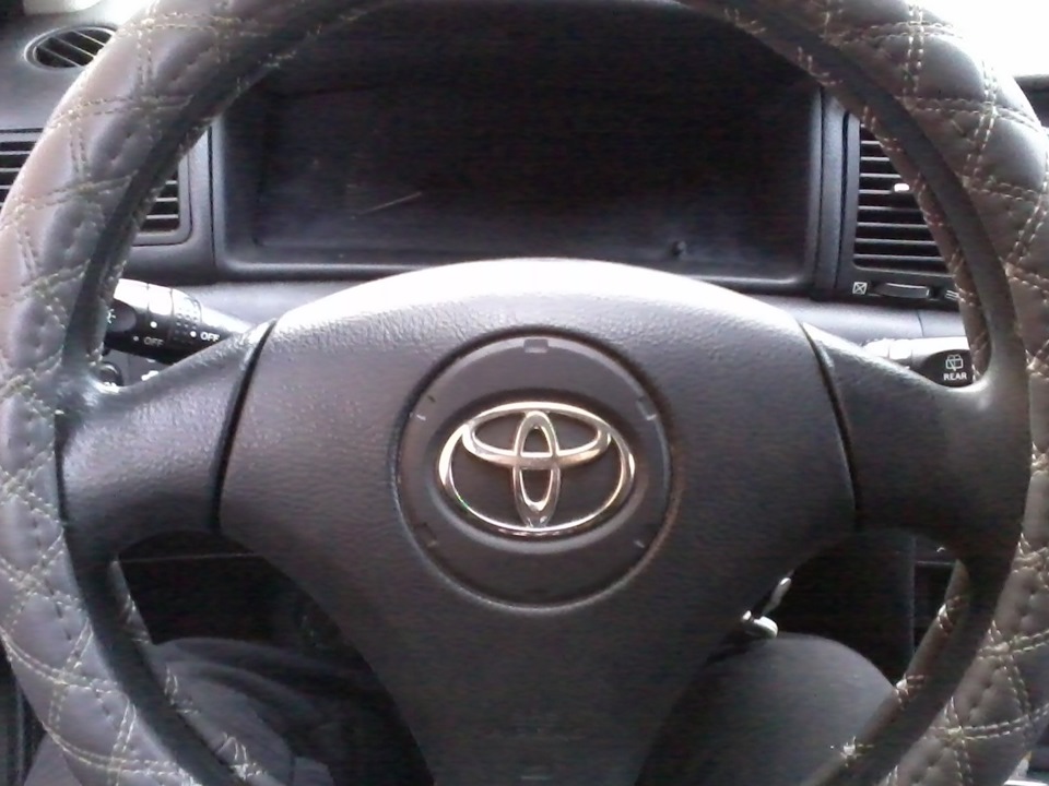

В описании машины и в БЖ уже упоминалось, что при ДТП у меня сработала вся SRS-система, выстрелив пиропатронами AirBag и ремней безопасности. Пассажирскую подушку срезал, ремни заменил, а вот с рулём вопрос так и не был решён до прочтения статьи Кожаный руль с ZZ. Недолго думая связался с Andrep и договорился о купле-продаже старого руля. Руль сильно затёрт. Однако затёртый руль — лучше, чем его отсутствие, не так ли? Натянул оплётку и вроде бы даже не мозолит глаза. Позднее поменяю на что-нибудь поновее, свежее и красивее, а пока сойдёт и так. Главное, что теперь у меня рабочий клаксон, а красота — дело наживное.
Меняется руль очень легко — откручиваем головкой с шестигранной звёздочкой боковые винты, снимаем подушку, откручиваем центральную гайку, лёгкими поочерёдными ударами ладоней выбиваем руль со шлицов, меняем руль и собираем всё в обратной последовательности.
