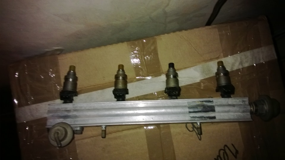

Башка отдалась на помывку и шлифовку поверхности, потом вернулась ко мне, понимая, что в гараже в холод менять маслосъемные колпачки и мыть форсы не вариант, я попросился к другану shish74 в гости, итогом всей этой движухи явилось то, что дом Андрейки прочно провонял всякой разного рода химией, и он стойко терпел меня со всей этой грязью и вонью, скажем так, помыли башку дерьмово, такое ощущение, что мыли ее просто под горячей водой, и что отлипло то отлипло и на том и закончили парни, ну ладно шлифанули вроде ничего так. С форсами вообще был цирк, куклачев с котейками позавидует, приперся я посередь недели к товарисчу, о котором написано выше, с двумя топливными рейками и баллоном карбклинера ну и с зарядником от нокии, ибо прочитав где то на форумах, что у хондовских форс напряжение 5 вольт, и что с ним грубить нельзя иначе можно их просто спалить.
был собран космической точности и технологичности прибор. По идее мини стенд по очистке форсунок, не автоматизированный, но в одну каску вполне реально все делать. Далее было как в игре кто хочет стать миллионером, с единственной разницей что мне нужны в итоге были 4 рабочие форсунки, и затаив дыхание понеслось, первая нет, вторая нет, третья нет, неработающие форсы летели в тазик а надежда на сбор 4 живых форс таяла в арифметической прогрессии, но, к нашей радости на 4 штуках факел был как доктор прописал, а на одной ну что то среднее с пашет и не пашет, средняя была помечена наклеечкой, а рабочие отложены в сторону, было принято решение махнуть пивка за радостные новости, пивка махнули перекур, надо собирать рейку, и тут я понял, что я перепутал рабочие и мертвые форсы, эпик фейла такого масштаба я не видел давно) Действуя по логике, было принято решение перепроверить все форсы еще раз, темболее рука набита и станок работает))) каково было наше удивление, когда форсы заработали ВСЕ, я дико ржал, все собрал, резиночки сеточки были продуты и отмочены в карбклинере вместе с рейкой и собрано воедино.
