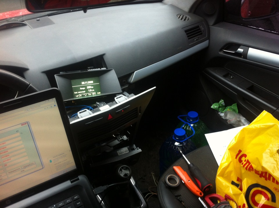

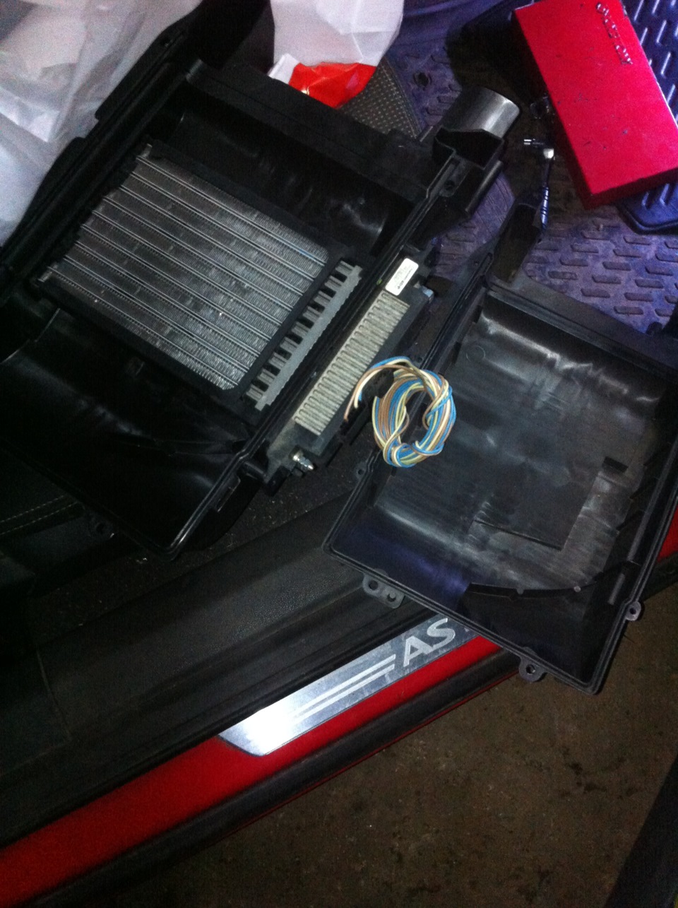

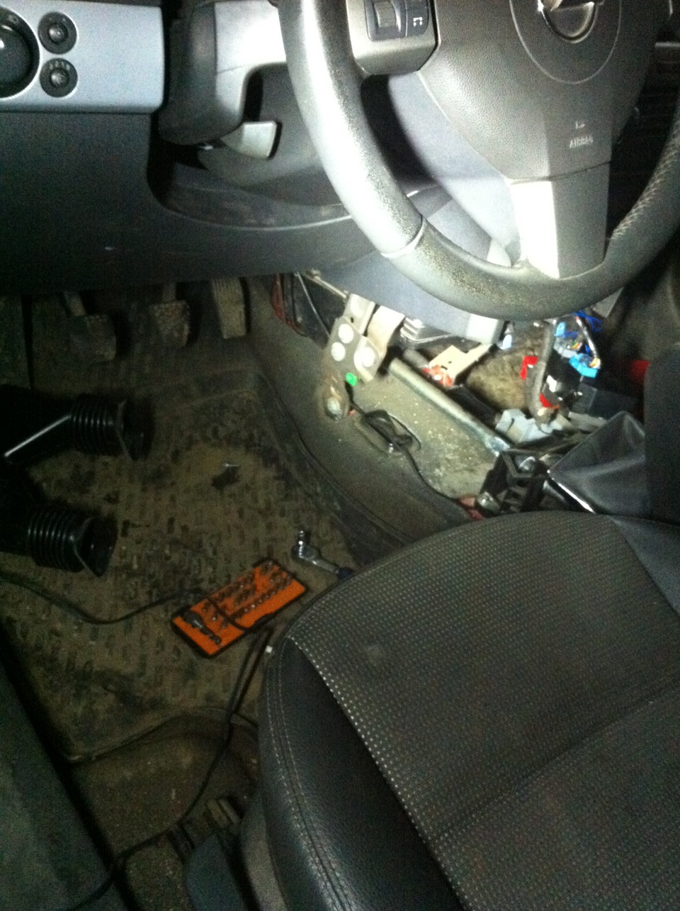

Ну вот руки дошли поставить эту прекрасную вещь…))))
купил на астраклубе б\у с проводкой, заказал в экзисте поддон печки для него, пришел с первого раза правильный!)
ну а дальше пошло поехало…)))
снял старый поддон, поставил новый(намучался пипец…это оказалось ниразу не просто…),
поставил сам ТЭН и сделал проводку для него))))
ну и пару фот.))

дополнительный электрический нагреватель в печку, что бы когда мотор не прогрелся, печка могла уже греть…
Самый просто способ проверки, открыть капот, открыть крышку с силовыми предохранителями(возле блока предохранителе, ближе к стойке), и посмотреть наличие плоского предохранителя на 100А.
если стоит один плоский на 80 А, то значит данной опции нет…

Я впринципе и так могу сказать, ТЭН этот включается сам, когда посчитает нужным…Условия включения примерно такие…
1-мотор ниже 70 градусов
2-за бортом ниже +5 помойму.
3-регулятор в большой плюсовой температуре.
Смотрел ОП-комом пока тестил его, до 50 градусов пока греется мотор, ТЭН на всю работает, дальше начинает отключать части ТЭНа по очереди, и к 70 градусом полностью отключает его…
ну естесственно когда температуру уменьшаешь, то ТЭН отклю.читься когда не надо будет греть воздух)
и на прогретом двигателе он не работает)
а управляется ТЭН по КАН шине))))

но могу заметить, что с этой опцией, салоне тепло становиться намного раньше, и снег со стекла лобового тает быстро)))
