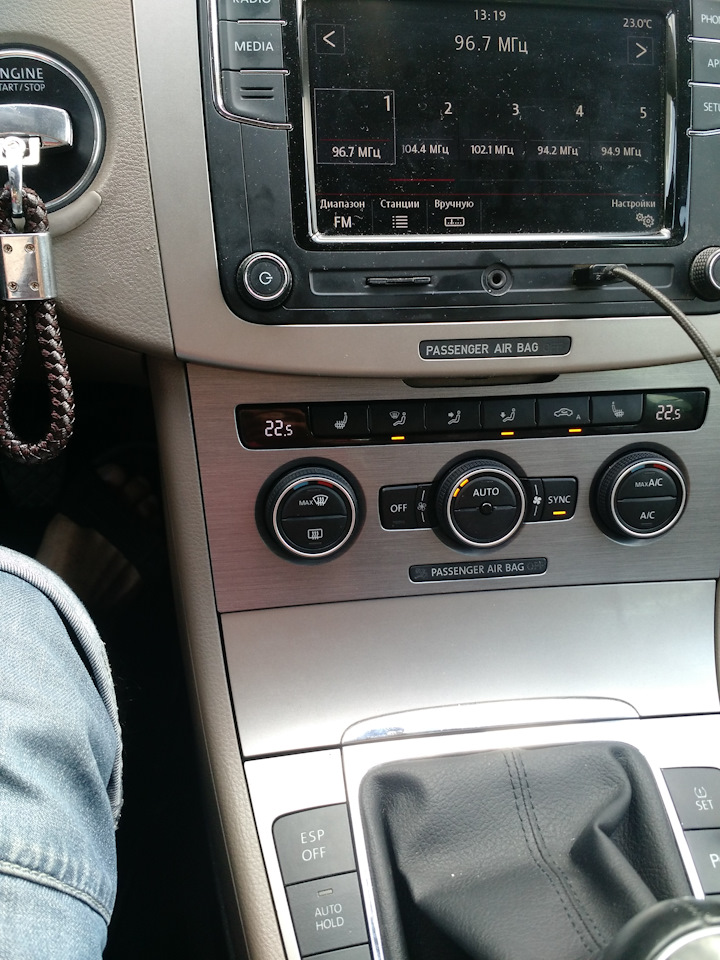

Как увидел новый климат сразу понял что я его обязательно поставлю себе
Стал собирать инфу и понял что все не так просто, тк печка у меня до 2008г, а это значит что блок рециркуляции у меня с двумя моторчиками вместо одного. Но мы же истинные маньяки, значит махнем печку в сборе!))) Собрался уже заказывать новую печку на ебэе, как мой друг Berish подсказал что можно поменять только блок рециркуляции и поделился номерком, за что ему большущее спасибо!
Делал все по фэншую, поэтому климат обязательно с подогревом лобового
Датчик качества воздуха, без него никак

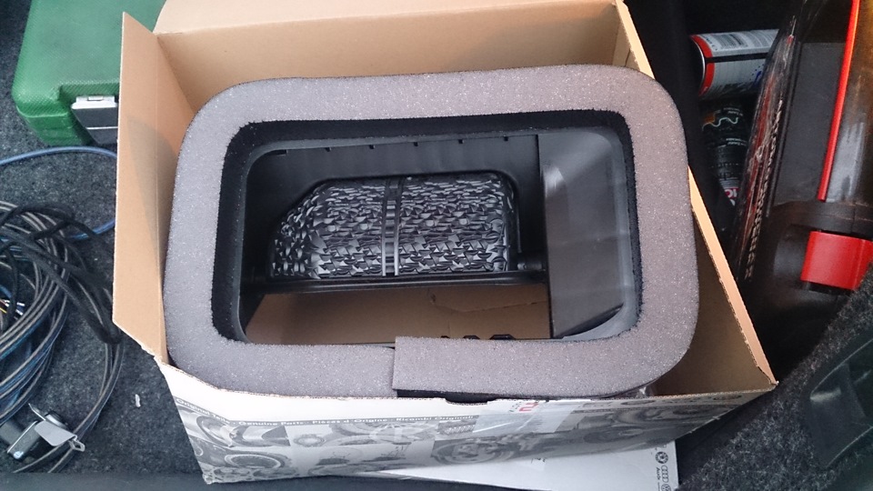

Фото новой заслонки
Моторчик для заслонки
Ну и рамка климата
По установке. Снимаем бардачок, видим блок рециркуляции, что снять ее очень тяжело, тк очень мало места, но надеямся что новую будет поставить легче из-за меньшего размера. Поэтому варварским методом по кускам вырываем заслонку))))
Видим манящую дыру
Пихаем новую заслонку, понимаем что фашисты не идиоты чтоб нам так все упростить! Снимаем металлический держатель блока комфорта, на фото выше он виден слева за проводом, теперь печку можно немного оттянуть вниз и поставить новую заслонку

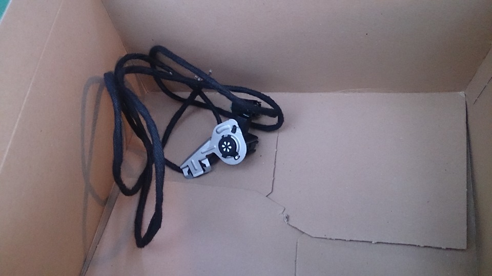

Ставим датчик качества воздуха
Его распиновка
1 контакт — +12В от зажигания на 20 контактном разъеме 20 контакт.
2 контакт — масса на 20 контактном разъеме климата номер 19.
3 контакт — сигнал с датчика качества воздуха идет на 4 контакт того же 20 контактного разъема.
Плюс чтоб сохранились настройки климата надо поменять местами 16 и 20 контакт
7 и 8 контакт из коричнего разъема можно не доставать, они теперь просто не задействованы, тк моторчик только один, а сам штекер от моторчика аккуратно замотал чтоб не мешался и не гремел

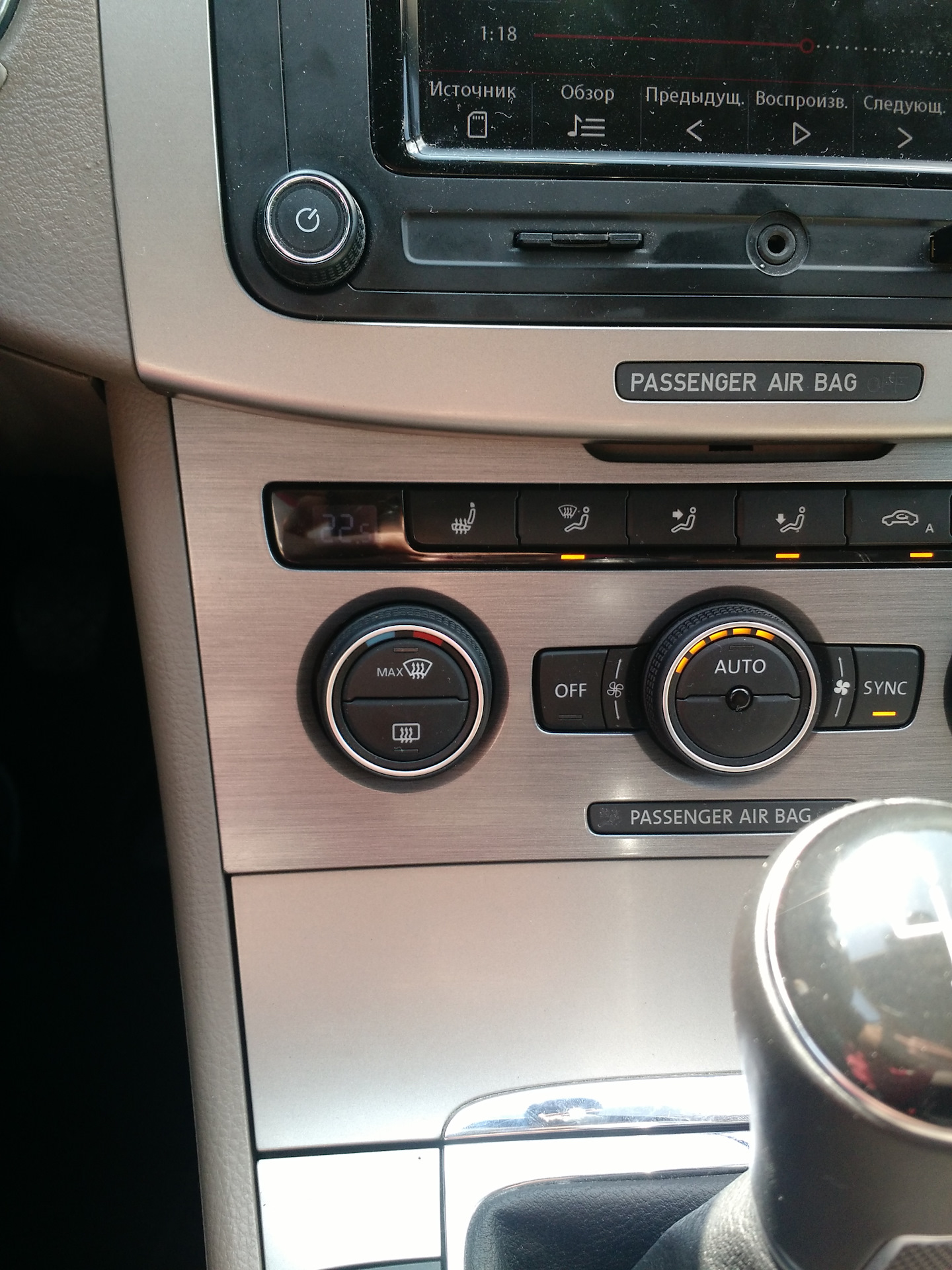

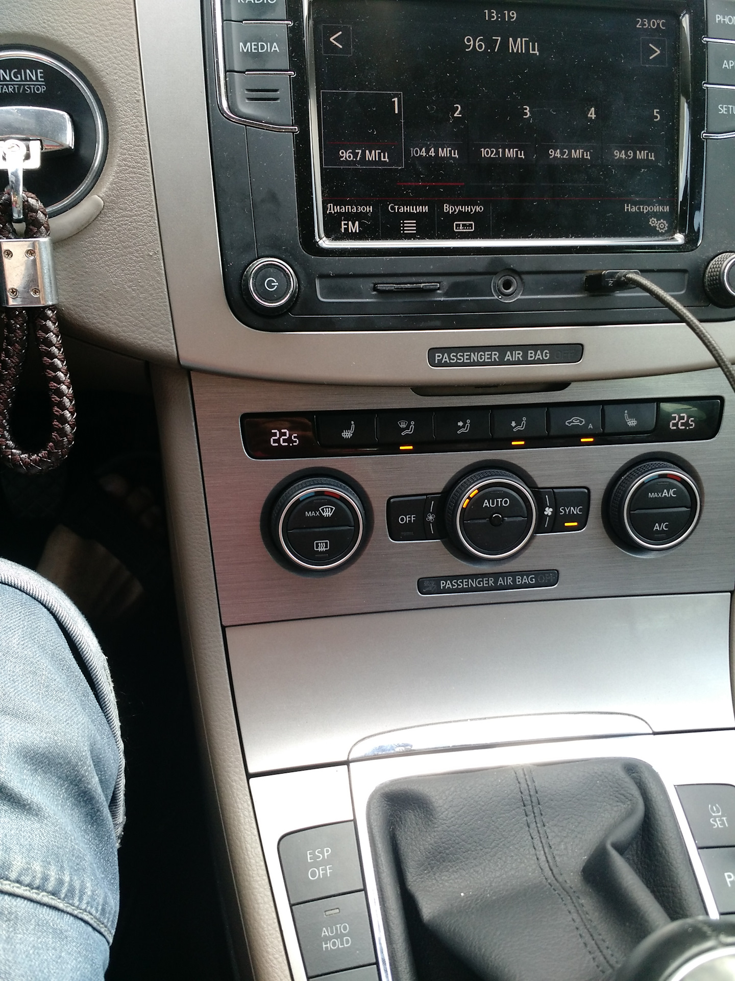

Ставим блок климата, делаем адаптацию
нажать и подержать больше секунды кнопку "AC" и кнопку обдува в лицо.
аналогично "AC" и подогрев заднего стекла.
У меня панелька б/у, поэтому кодировка уже была забита и из центр воздуханов дует
И наконец-то радуемся новому виду!

Привет, подскажи если в курсе…поменял блок на новый, у меня 2009 год, контакты 16 и 20 поменял местами, прописали блок, сделали базовую адаптацию. А из центральных воздуховодов не дует. В чем может быть дело? в прошивке?

посмотрел твой пассат очень понравился подход к его совершенствованию.
Машина для себя, думаю радует наверное каждый раз когда садишься

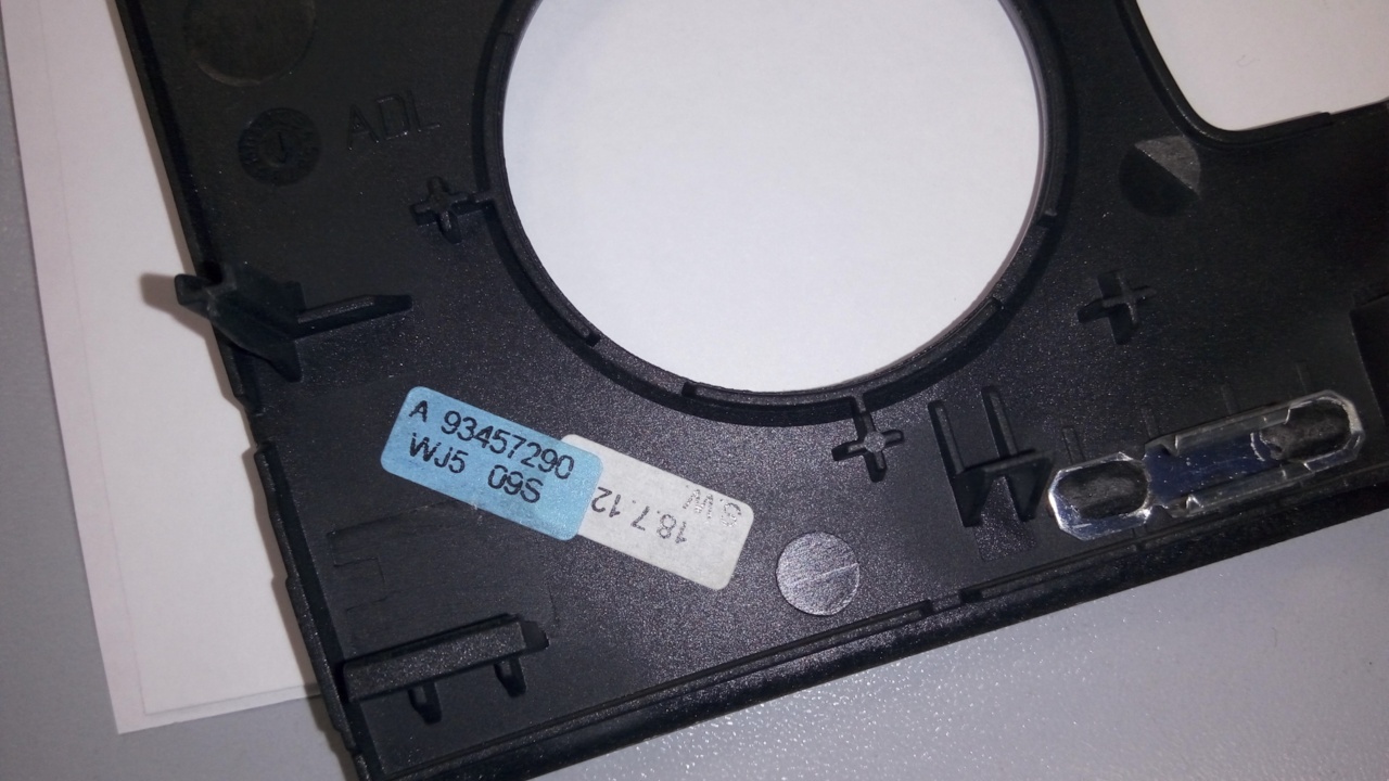

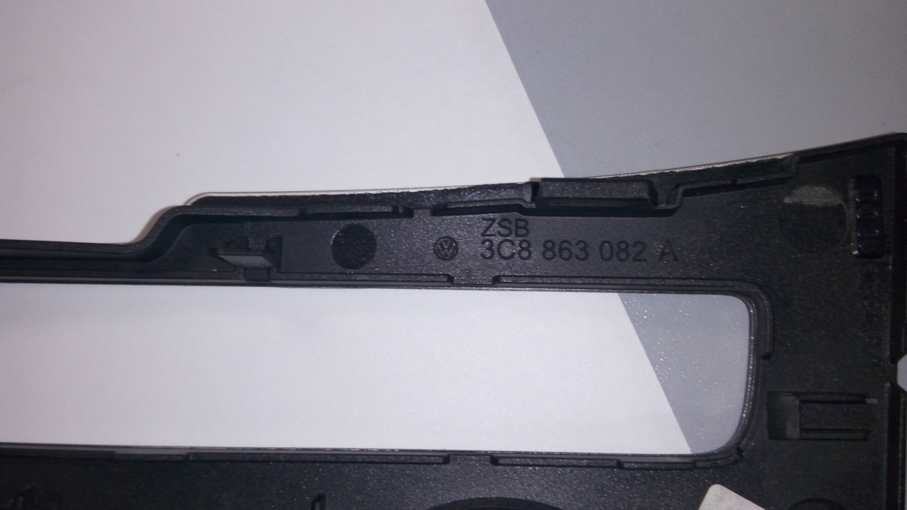

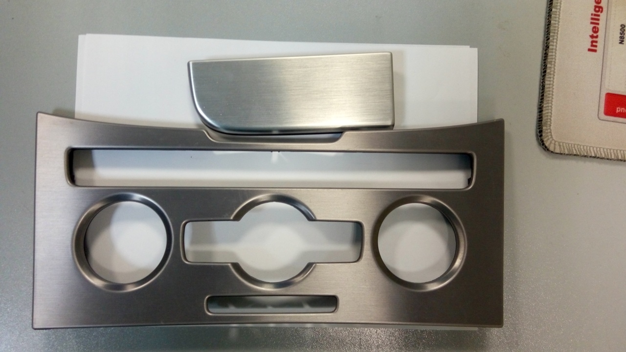

код рамки для нового климата под не шлифованный алюминий
Вот рамка (3C8 863 082 A), которая мне досталась с климатом, сверху цвет моего декора — b6club.ru/download/file.php?id=41518&mode=view
Какой номер рамки чтобы совпадал с моим?
у тебя сверху алюминий, ты просишь не под алюминий
имей ввиду что у Б7 и Б6 разный оттенок люмишки
т.е. в оттенок не попасть?
у Б7 он немного желтит
номерок то какой, знаешь?
не этот 3C8 863 082 ASOC
да, верно, он
т.е. код цвета это SOC?
да
Тогда какой код у той рамки что у меня есть? По фото можешь понять?
b6club.ru/download/file.php?id=41521&mode=view
b6club.ru/download/file.php?id=41520&mode=view
WJ5 темный люминь

h-a.d-cd.net/cb2a086s-960.jpg
Матированный алюминий, то есть светлый
к верхней деталюхи подойдет?
да, должен

Придется менять тоже. На старых тачках два моторчика на рециркуляции, на новых один мотор. В этом засада
Тоесть климат ставить бесполезно, будет работать не правильно?
Именно)

Ден, а как узнать количество моторчиков в печке, если машина 2008г.в?Эльзы нет
Первый вариант снять бардачок и посмотреть на заслонку
Второй снять панельку климата и посмотреть контакты, если нет 7 и 8 пина в коричневом разъеме значит один мотор
И скорее всего если на кнопке рециркуляции есть буква А то один мотор
Буква "А" на кнопке рециркуляции есть. Надо все таки снять что-нибудь и глянуть ) ) )

Стрелки теперь не в тему конечно))
Подогрев сидений 3-хступенчатый, как показалось, греет быстрее. Обогрев лобового конечно работает)
Можно и новую, просто у некоторых возникает проблема что из центр воздуховодов не дует, если шнурком в адаптации поковыряться то все работает. Б/у с подогревом лобового как раз таки проблема, редкость они

Да намного лучше старого))
На днях выложу фотки, с черным лаком вид вообще бомба! Имхо.
