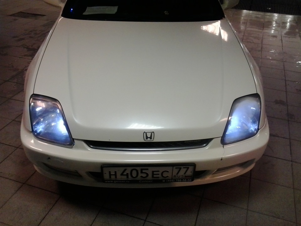

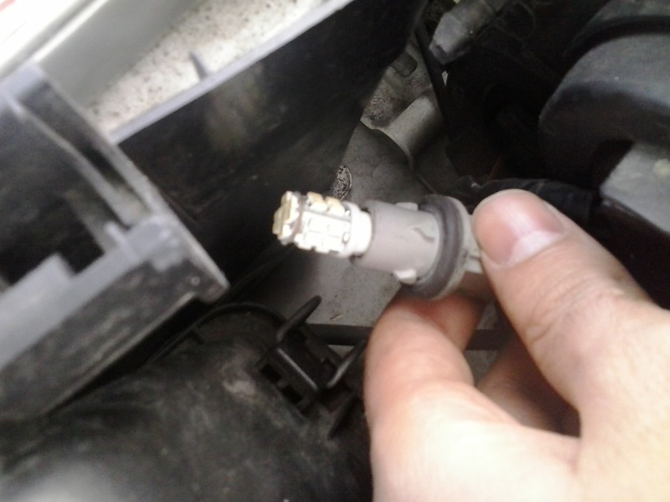

Также заменил габариты на диоды, блин они на порядок ярче светят )

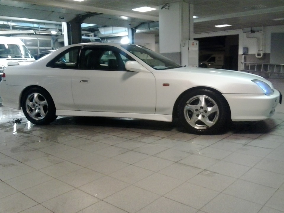

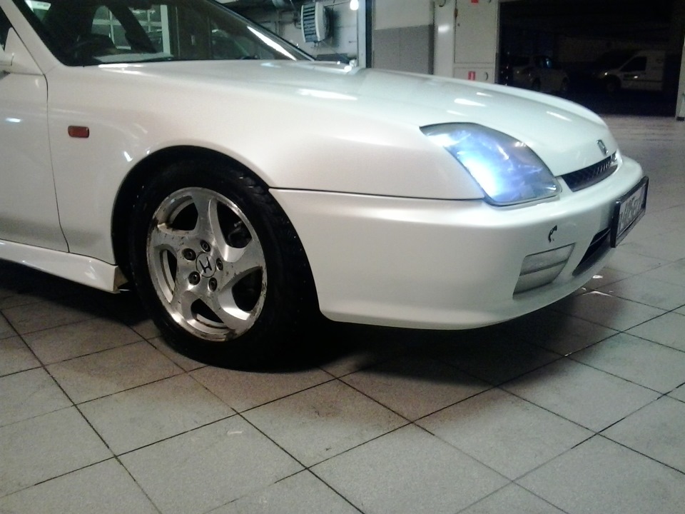

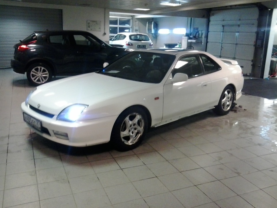

Снял переднюю губу, теперь у нас Winter Edition! )

А губу на зиму снял или куда она делась?
на зиму ага, в гараже лежит ) надо ей крепление обновить только
диски надо бы переставить)
да знаю уже ) кстати, я на старые фотки смотрел там также ))
хаха)

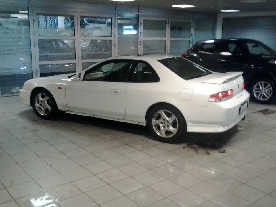

на фотге Людка навалила походу)))) камней накидала-просралась))) опять колхозные диоды((( грусть-печаль…лутшэб жолтые лампочки организовал))))
я ей дал слабительного, зеленого цвета )) может быть и лучше но таких нет, так что будут диоды ))

красивая машинка, когда помытая белая… :) родные колеса, как и у меня, просятся под восстановление… :)
красивая, ага ) это прелюд )) колеса думал обновить, может золотом выкрасить, они не одну зиму повидали )) главное ровные, руль не бъет )

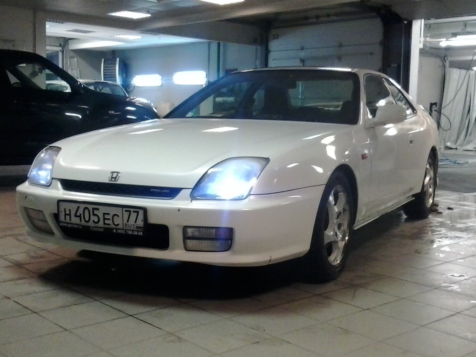

а чего колеса в разном направлении спиц стоят?
ахах) я бы никогда не заметил )) я их так поставил )
я заметил, потому что мне вулканизаторщики постоянно путают диски, последний раз я не выдержал и заставил перекинуть резину по новой))
мне просто задние колеса надо переставить ) у тебя направленный протектор что ли?
да, направленный.если бы переставить то это хорошо, мне так не везло, эти рукодельники, сервисмэны достали уже)
