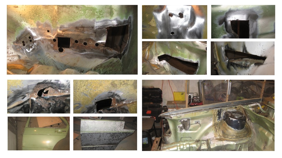

Решил заняться устранением мелких проблем передних брызговиков, а также стыков лонжеронов и траверсы. Чистим, отмеряем, отмечаем, режем, примеряем, режем, привариваем, чистим…
03,04,08 ноября 2013
Продолжаем в том же духе! Большая заплата на левом брызговике сразу не поддалась, так что пришлось второй шаблон делать и вырезать новый лист.
10 ноября 2013
Закончил с заплатами и заплатками и обработал их антикоррозийным грунтом.

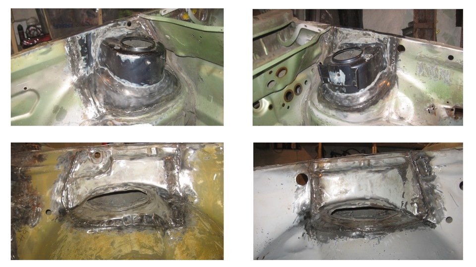

15 ноября 2013
Приступил к левой стойке. Поначалу хотел только верхнюю и нижнюю части сменить, но в итоге целый кусок наружной части пришлось заменять.
16 ноября 2013
Продолжил резать, примерять, отсверливать, приваривать стойку. Попутно начал собирать переднюю подвеску.
17 ноября 2013
Закончил переднюю левую стойку. Поставил Офелию на колеса, и с папой выкатили её из гаража и переставили задней частью к воротам. :) Передние части брызговиков и переднюю панель буду делать в последнюю очередь.

По поводу щипцов с широким хватом, то используй магнит и не парься. 2 магнита достаточно хорошо держат такие панели во время сварки
Ага, спасибо за совет! Магниты купил как раз после мучений с заплаткой на брызговике.
