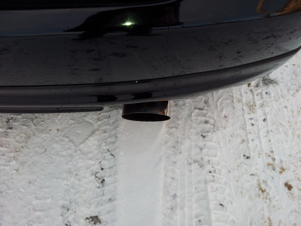

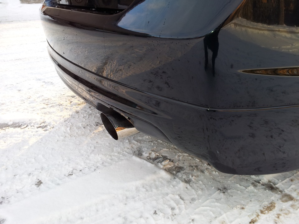

Всем привет!

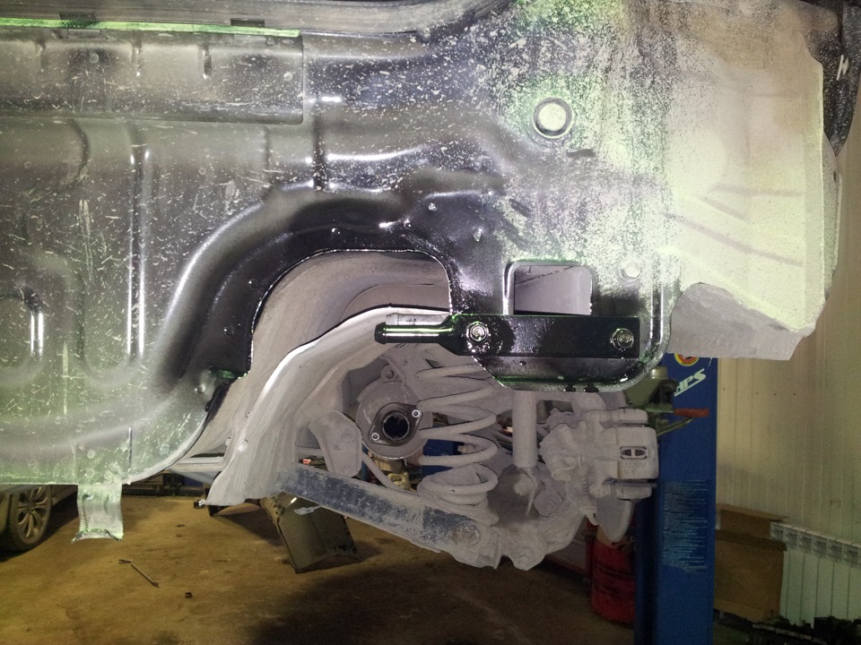

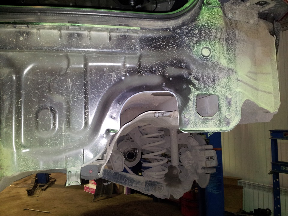

В выходные установил глушитель. Для его установки было необходимо вырезать в задней юбке небольшое отверстие и приварить дополнительный кронштейн, чтоб все встало как надо )) Большое спасибо мастеру в сервисе, который ответственно подошел к делу и делал все как себе. Был вариант просто приварить болт, в качестве доп кронштейна, Но мастер сказал, что это какой то колхоз! ))) И решил сделать нормальный кронштейн.)) Пришлось снимать бампер, чтоб не повредить его когда вырезали отверстие. Для изготовления кронштейна он взял пластину и приварил к ней болт, при этом обточив его на станке. То место, где вырезалось отверстие было покрашено и сам кронштейн он тоже покрасил. При этом родной кронштейн остался не тронут на своем месте, а доп кронштейн легко снимется. Все встало идеально! Я доволен тем как все было сделано.
Звук от глушителя такой — какой я и хотел! )) Не рычит, а тихо басит! )) Смотрится отлично! Я доволен ! )))
