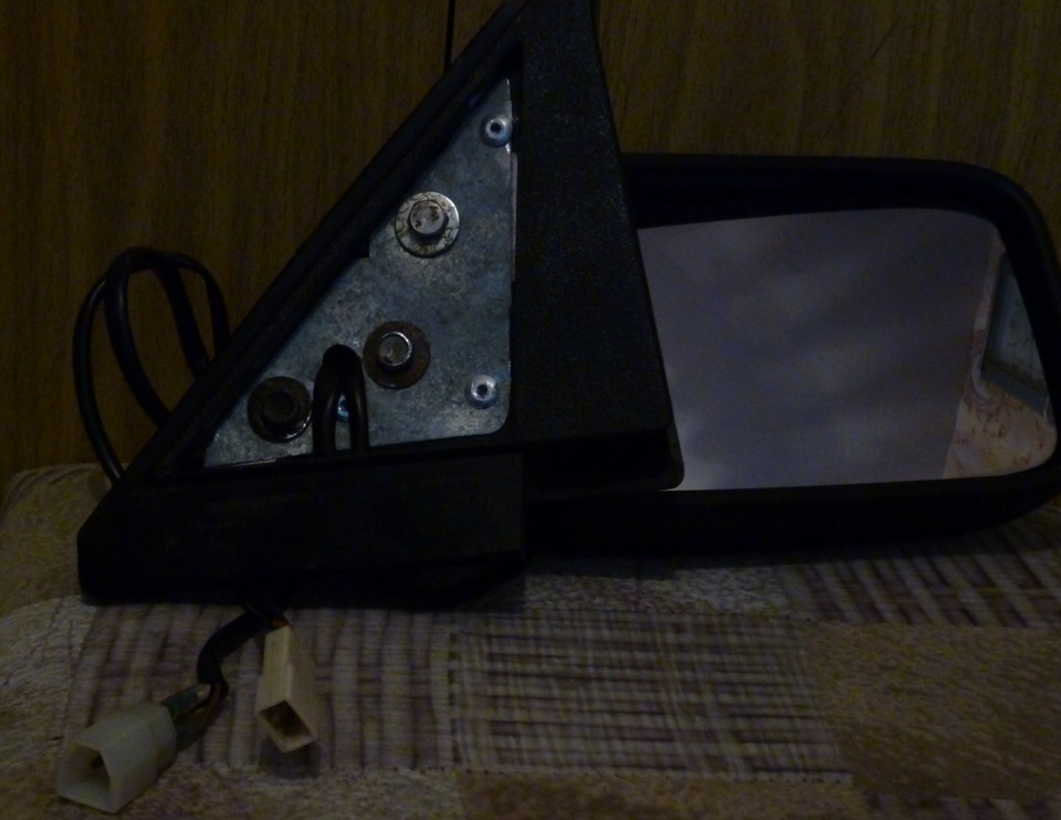

Чтобы снять зеркала с двери необходимо:
1 Опустить стекло до упора
2 Вытащить в районе зеркала из паза дверной рамки уплотнитель (бархотка)
3 Найти на рамке шуруп, крепящий треугольник, выкрутить его и можно попытаться вытащить зеркало вместе с его треугольником. Если не получается, то увы придется снимать обшивку двери, а это нудное дело.
4 Вполне возможен вариант, что длины проводки не хватит для вытаскивания на свет божий разъемов — это вторая причина для снятия дверной обшивки.

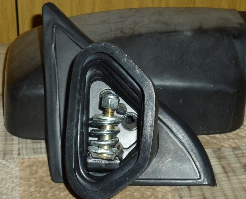

Ну а теперь собственно снятое зеркало:

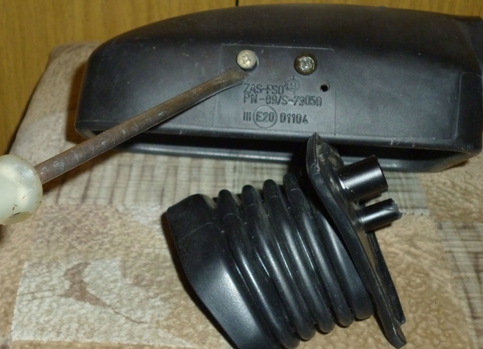

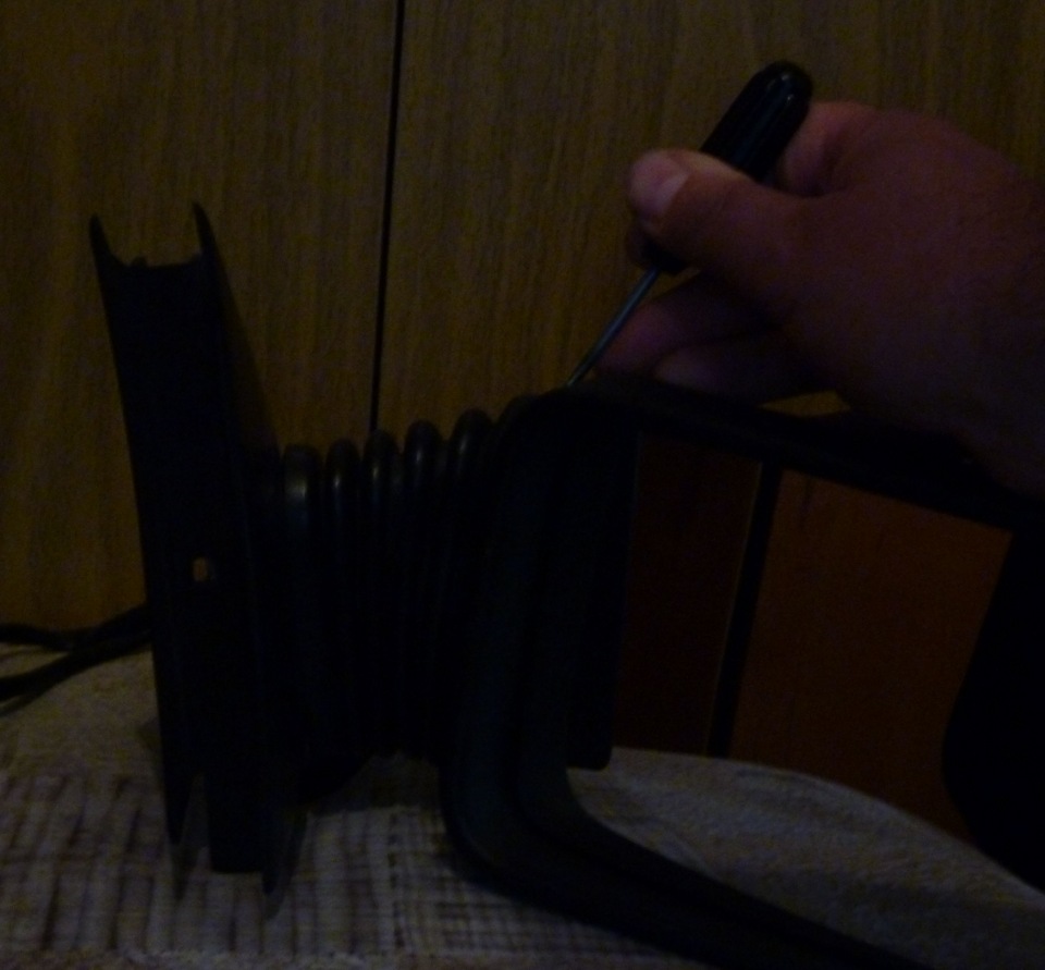

Чтобы разобрать надо поддеть отверточкой гофрочку в районе корпуса:

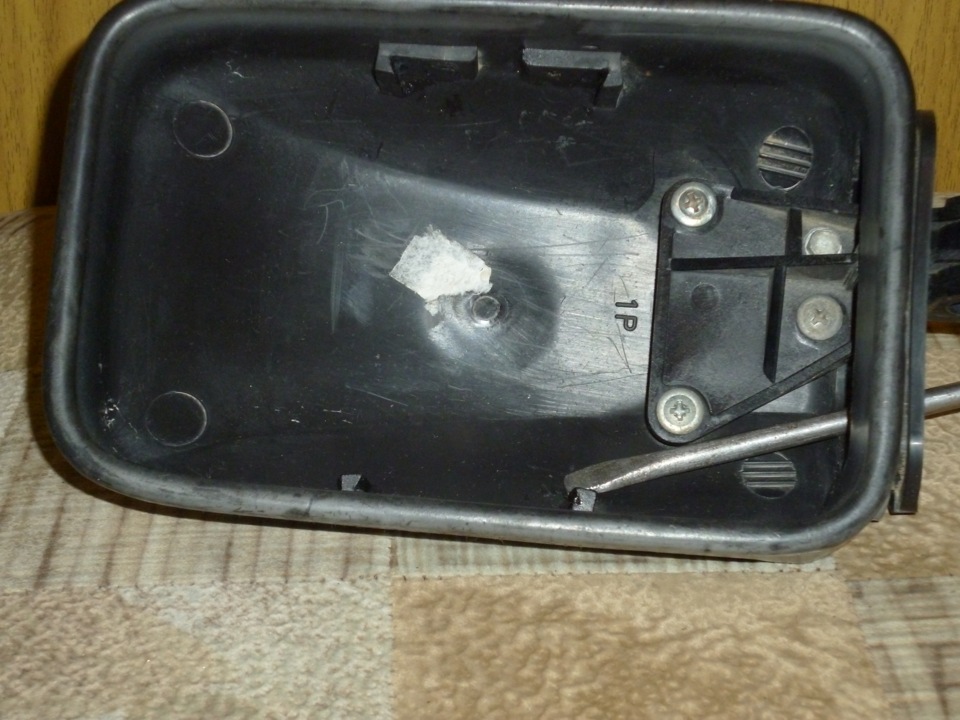

Там будет гайка М6 ключ 10, но лучше длинной головкой с трещеточкой

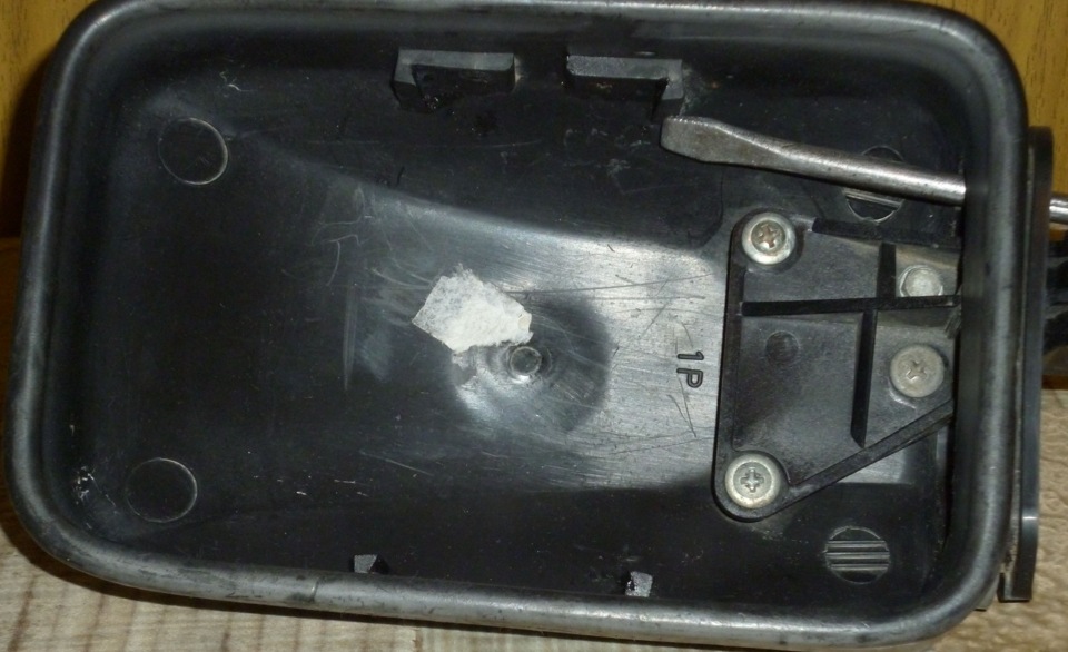

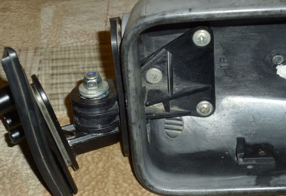

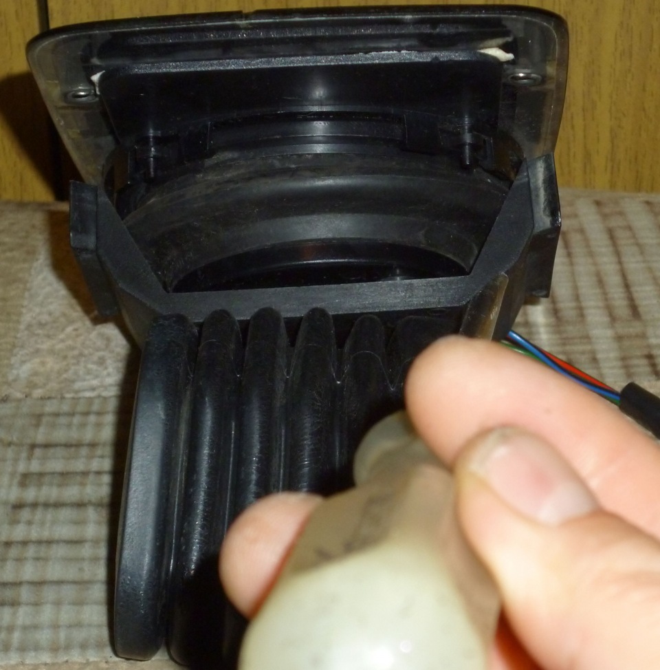

Когда разъедините корпус и опору треугольную можно приступить к извлечению внутренностей зеркала: 2 шурупа снизу корпуса надо выкрутить осторожно (может отломиться шляпка шурупа из-за коррозии, лучше сначала смазать края шляпок шурупов вдшкой)

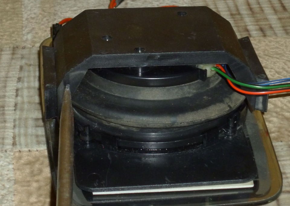

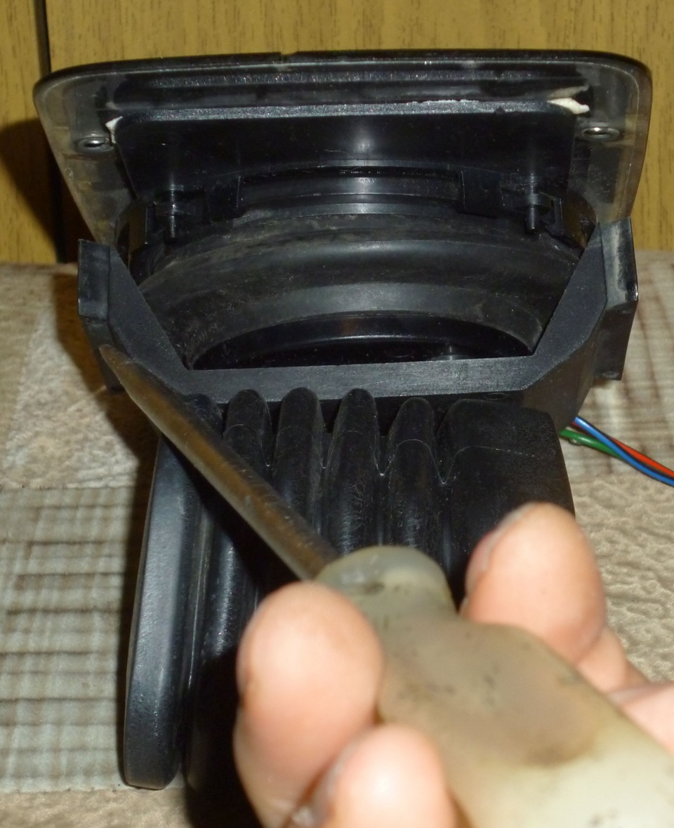

Взять отверточку и приподнять корпус электроприводов
Примерно вот таким образом плавно и нежно приподымать
Я думаю примерно видно и понятно устройство.
