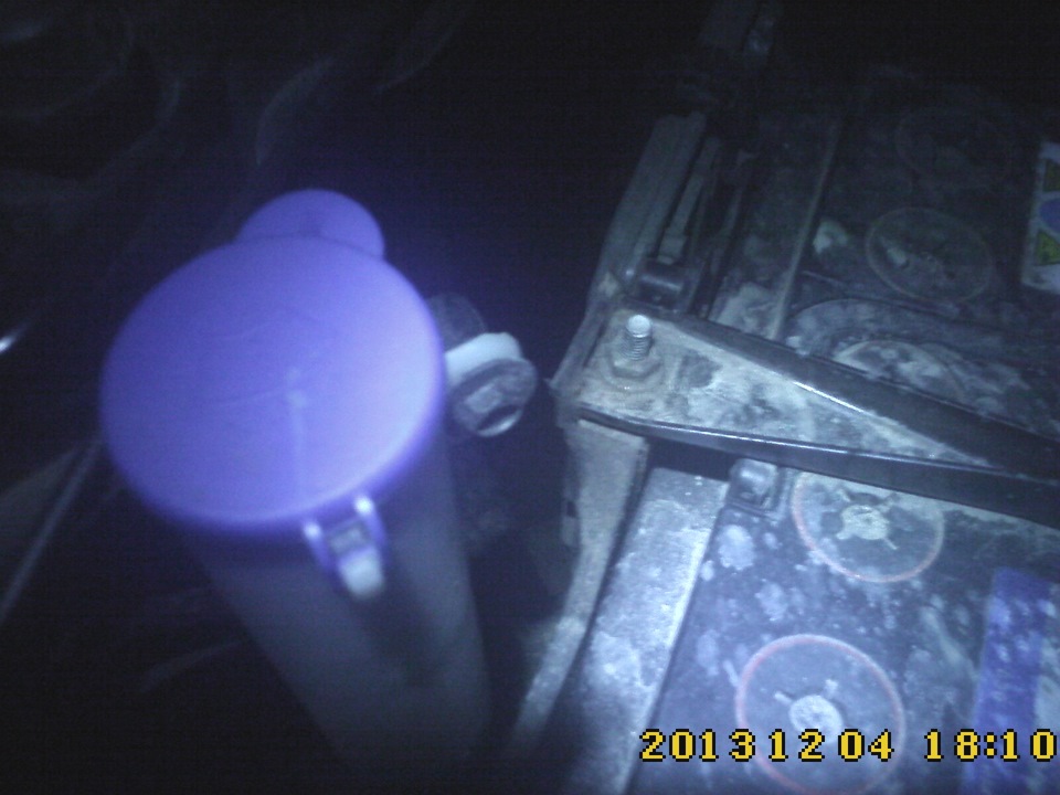

И так начну с того что крякнул у меня мотор омывайки . Полазив в интернете я по своей проблеме ничего не нашёл, залез в "мурзилку" и тоже ничего! ну и конечно же полез сам ковырять.

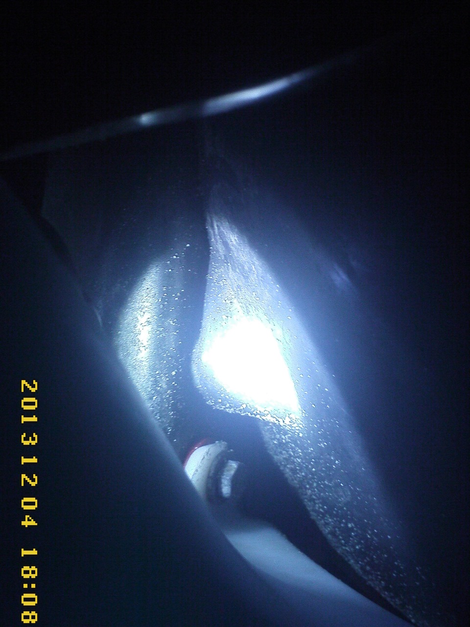

фара просто сдергивается вперед

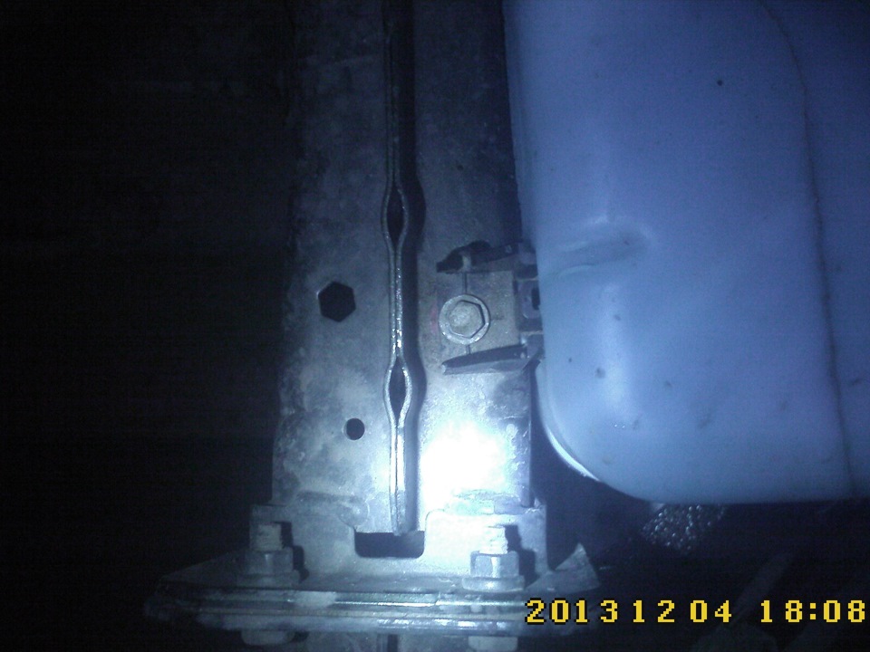

далее снимаем и сам бачёк омывайки
снял бачок заменил моторчик и сделал вот такой пропил крепления неудобного болта
собираем в обратной последовательности .делов минут на 30-40
надеюсь мой опыт кому-нибудь поможет! цена вопроса 450 р. новый моторчик.
