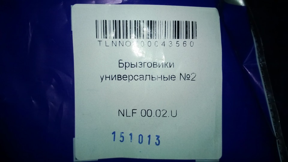

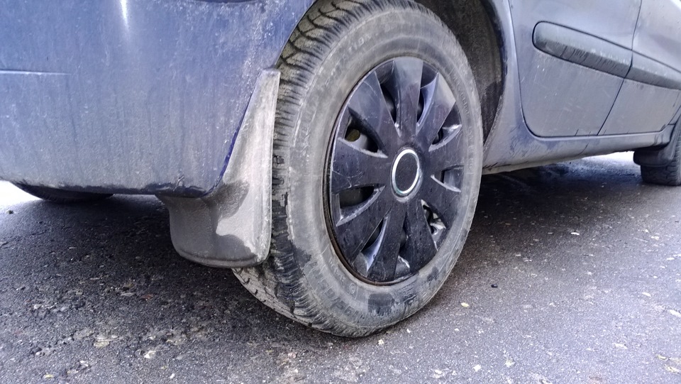

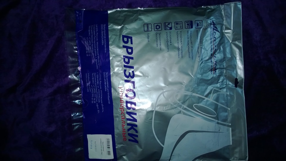

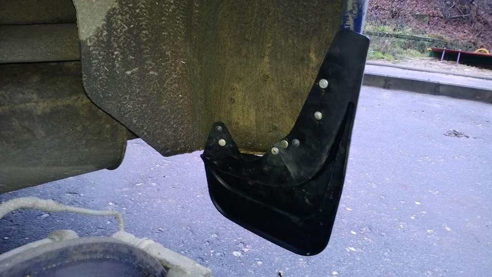

В связи с тем, что оторвался один задний брызговик решил найти замену, оригиналы редко встречаются в природе и стоят в 10 раз дороже((( пришлось купить универсальные
NOVLINE NLF.00.02.U
Крепить их не удобно и очень мало резины для крепления(((

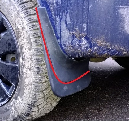

P.S. Позднее эти брызговики тоже стали отваливаться, оказались слишком длинными, а резина дубовой.
По этому я обрезал их. Они каскадной формы, и я обрезал ножницами нижнюю часть, оставив только верхнюю. Теперь очень хорошо, и большая грязь не летит и об бордюры не цепляюсь! фото с линией обрезки прилагаю:

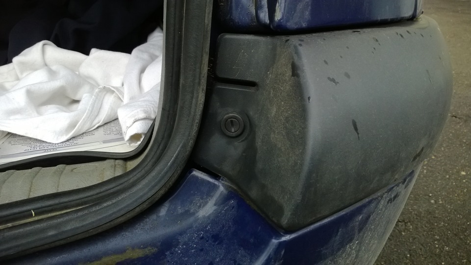

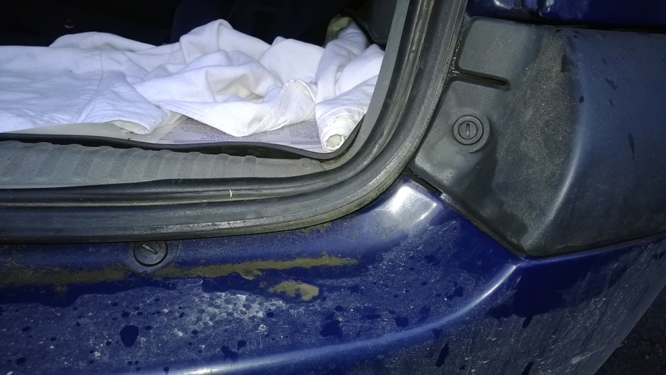

За одно установил клипсу в задний бампер, саму клипсу не сфотографировал((( только когда установил. Артикул: 7703072360
Может кому и пригодится.

такие же купил и хорошо что зимой, они колом встали… валяются в сарае. а старые порванные сшил медной проволокой и ищу нормальные резиновые.
Оригинал стоит в 9 раз дороже этих, заказал такие же.
…а у меня бампер прикручен на заводские шурупы… или уже кто то руки приложил?
Если шурупы, то точно чья то рука приложена.
но сидят как заводские …даж не ржавеют…обычно когда приложена рука то ржавчина ждать себя не заставит…
Значит шурупы из нержавейки)))
а у меня и на бампере через одну стоят, видать машину красили поломали половину тож пригодится спасибо
Про клипсу очень пригодилось)
