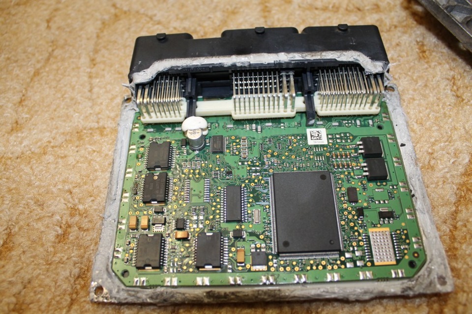

1. Снимаем мозги
2. Откручиваем 4 болтика с задней стороны. Крышка снимается тяжело, так как проклеена герметиком каким-то. Поэтому приоткрываем чуть, и разрезаем клей ножом по всему периметру.

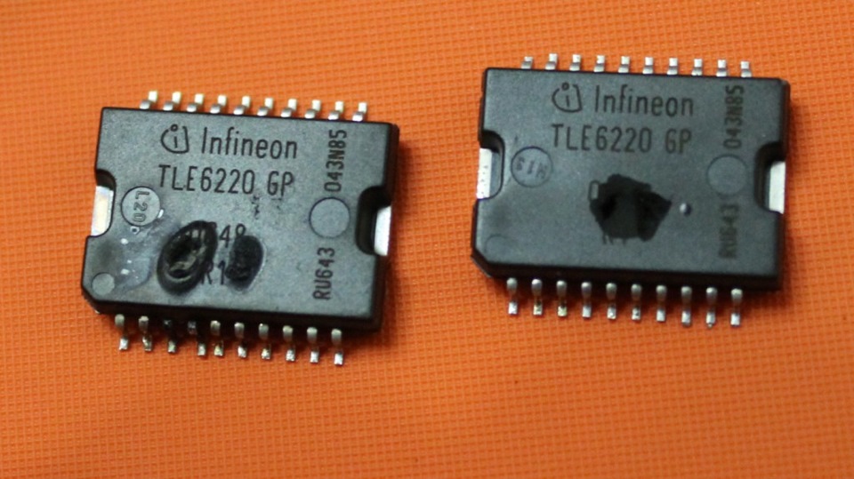

3. У меня сгорели 2 микросхемы Infineon TLE6220 — это не програмируемые микросхемы, а именно силовые ключи, которые что то включают. В нашем случае они открывают\закрывают форсунки и прочее. В интернете они продаются от 150р за штуку. Я же купил за 240 за штуку в Москве в Терраэлектроника.
4. Перепаиваем старые на новые. Для этого понадобиться паяльная установка, что то на подобие фена специального. У меня такого нет, поэтому я отнес в мастерскую, отдал за работу 600р.
5. Вот сгоревшие микросхемы
Всё заработало отлично, в итоге экономия 10-13 тысяч рублей.

Ну, как ты определил, что сгорели именно эти детали в количестве 2 штуки? Они на плате имели такой вид как на фото ?
