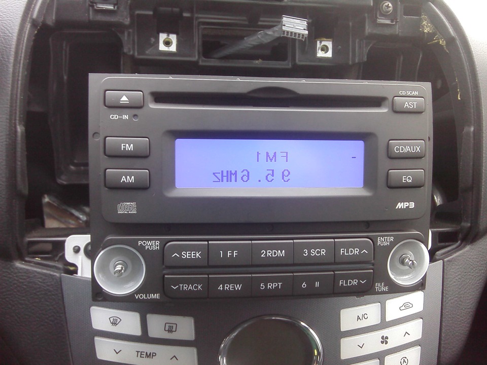

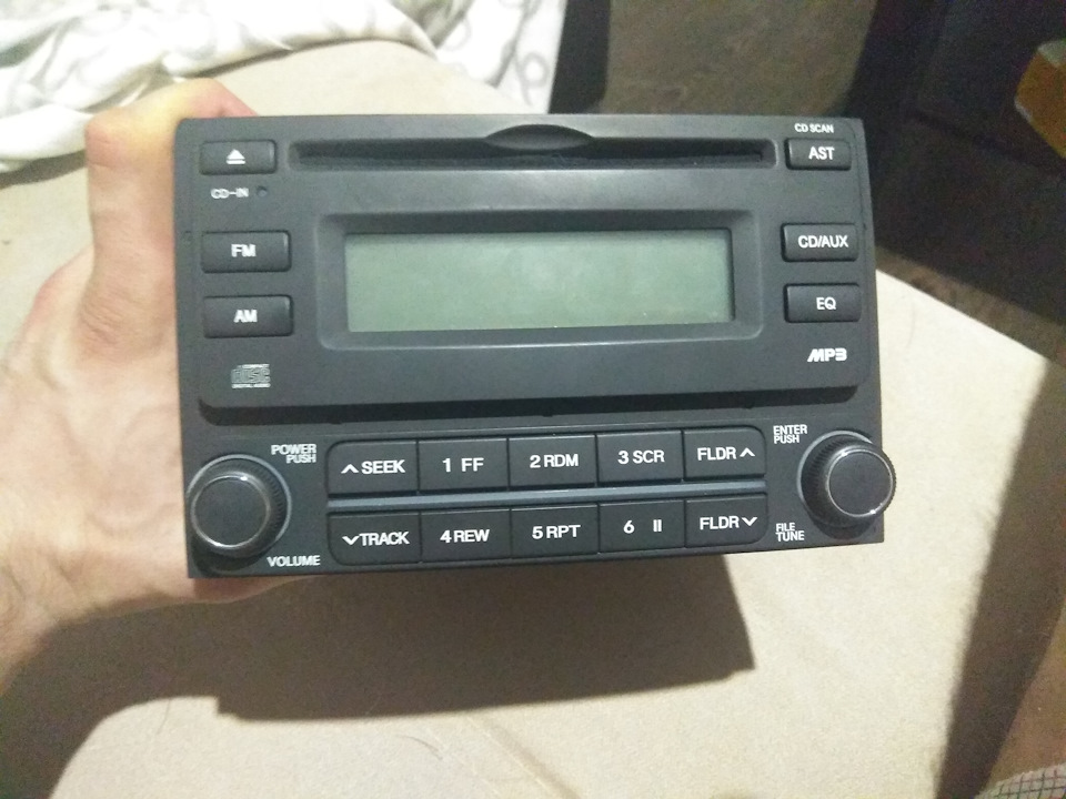

Всем привет! как то просматривая товары на ALIEXPRESS, наткнулся на штатную магнитолу для моей машины с поддержкой MP-3( которые ставились с 2009 года), очень привлекла цена — 15$ плюс доставка 40$ и того 65$, новая такая при заказе в exist стоит порядка 40000 руб. Вообщем я ее заказал. Позавчера спустя месяц получил на почте долгожданную посылку и сразу поехал в гараж устанавливать, но распечатав коробку меня ждало небольшое разочарование — она отличается по цвету ( родная черная, а эта какая то серо — бежевая):

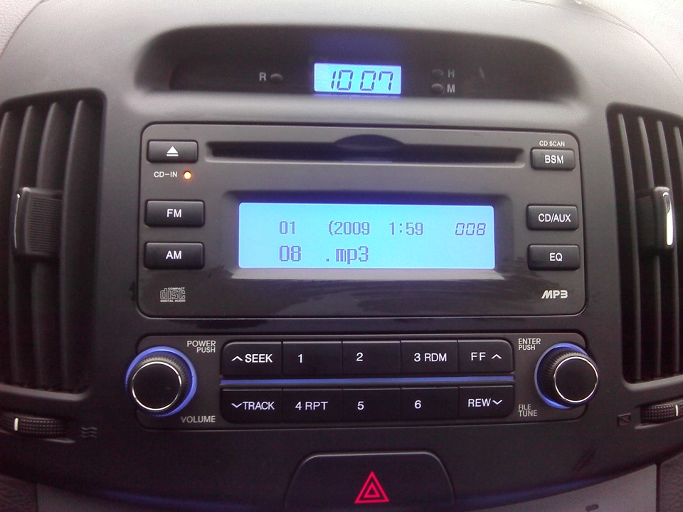

Первое что пришло в голову поставить лицевую панель от родной магнитолы, разобрал обе ( держатся на защелках) но и тут ждало разочарование — экран новой магнитолы шире и не влезает в родную панель. В итоге переставил с родной магнитолы черные кнопки и крутилки и поставил пока так:
Хотел бы услышать ваши советы по данному поводу, что можно сделать?

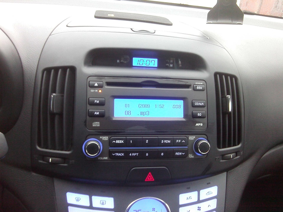

Ну и забыл конечно написать про основной плюс, теперь могу слушать диски MP-3!

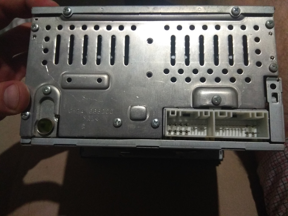

Там нужна и коса проводов которая идет от мафона до этой усб панельки внизу, в этой же косе идут и провода на кнопки которые на руле. У тебя на ней сзади 3 разьема для фишек? Поидее если докупишь усб панельку и косу к ней, то впринципе должно работать
На чем 3 разъема?
На магнитоле конечно же! Вот так там у тебя? d.a.d-cd.net/832f2d8s-480.jpg
Нет у меня один разъем, и на родной, и на той которая сейчас!вот такой partner.euroauto.ru/lib/m…pg&tp=1035&site=kraker.ru
Ну тогда ни каких УСБ((
Только если найдешь мастера который тебе впаяет усбишник…

Распиновки этой колодки нет, случайно?
Нет
