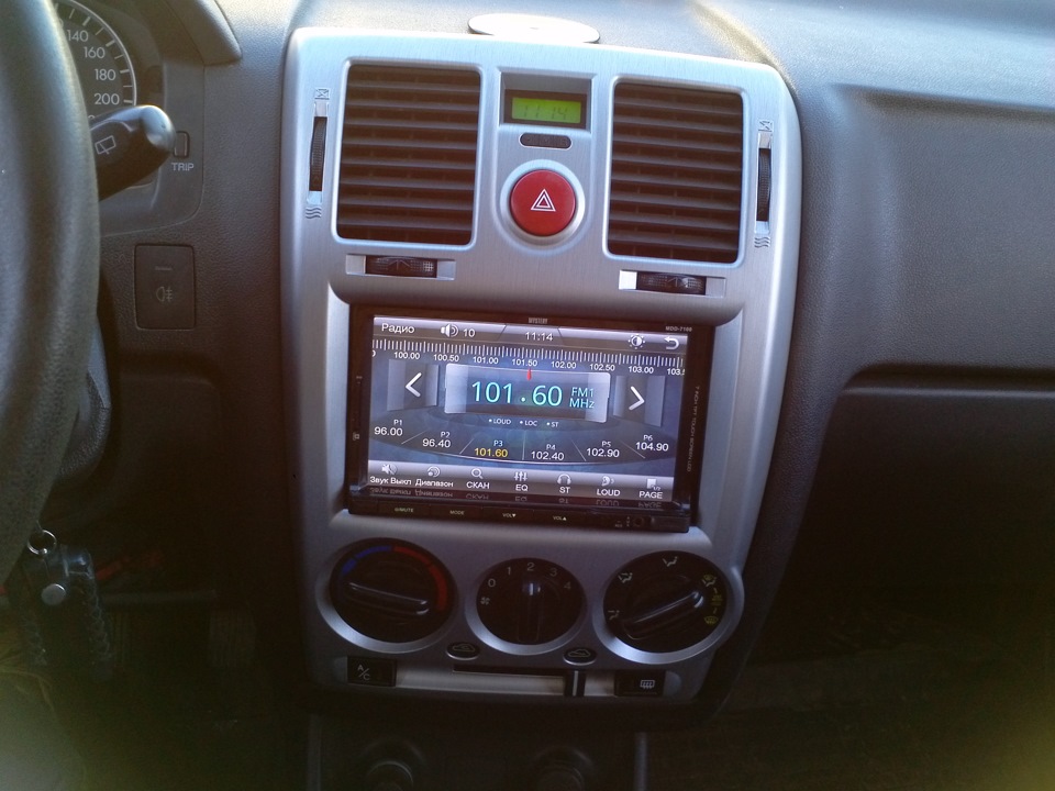

Запчасти на фото: 9617626100, 9617526100
Поставил в авто 2DIN магнитолу с шикарным 7" экраном, которая стоит всего 3500 рэ :)
Разрешение у экрана 800x480, изображение отличное.
Качество звука на твердую 4. Но не хватает настроек звука. Подобрал один из пресетов эквалайзера (JAZZ) в котором хорошо звучит. Функция LOUD (усиление нижних частот) реализована фигово :) усиливается звук в районе 100Гц, лучше бы в районе 50-60 сделали подъем…
Немного подтупливает интерфейс, но за такую цену — простительно :)
Для установки магнитофона купил оригинальные кронштейны:
96176-26100 — правый
96175-26100 — левый
И оригинальную серебристую 2DIN рамку 84740-1C5008H
(для справки — код черной рамки 84740-1C500WK (она в 2 раза дешевле) :)
PS: Сорри что последние фотки с телефона, попозже сфоткаю нормально :)

Доброго времени суток! Времени прошло уже довольно таки много и тема уже не столь актуальна, но все же спрошу…Как показала себя данная магнитолка MDD 7100? Какие нюансы при установке? Я имею в виду подключение к ISO разъему самого авто. Как работает с ключем или без ключа зажигания? Выключается ли она на 100% или остается в "фоновом режиме" (сосет АКБ)? Как села в центральную консоль? (имею в виду зазоры и дополнительный "колхоз"по установке). Дело в том, что сегодня (16.02.17.) купил такую же только Б/У и так же планирую втитерить в геца для любимой вместо 1din sony (акустика штатная), чисто для камеры З/Х.
предусмотрена ли возможность подключения камеры заднего вида?
Да, задняя камера устанавливается.
Поддержка блютуза есть?
Нету :)
Как со временем она себя ведет? Стоит вообще такую брать?
Почти год уже работает нормально :)
В морозы в -30 не сразу начинает радио работать, минут через 5-10 видимо какой то электронике прогреться нужно.
спасибо) тоже себе такую возьму)
Тоже собрался на Гетц влепить 2DIN, а то лежит просто так. Есть вопрос — какие разъемы штатные на Гетце для подключения, стандарта ISO или какие то свои и нужен переходник ?
Нужен переходник :)
