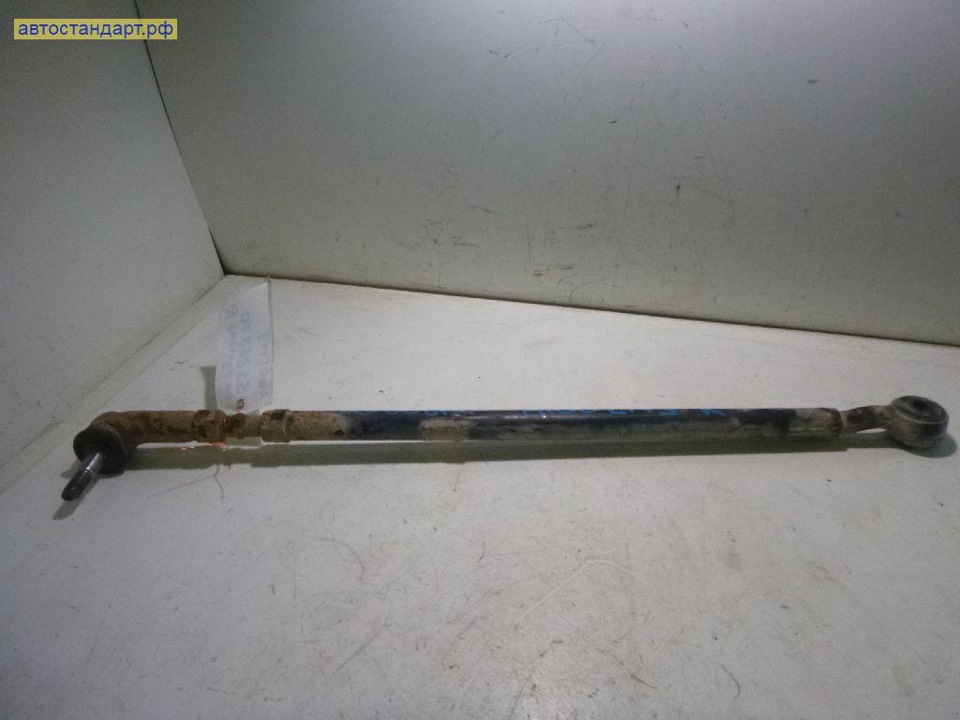

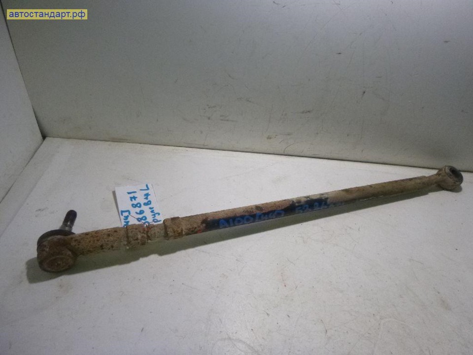

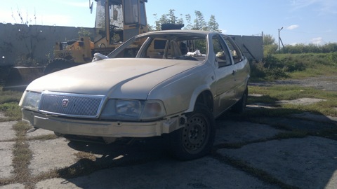

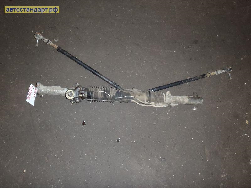

На ГАЗ 3105 устанавливаль рулевая рейка (подозреваю что и тяги с наконечниками)
стоимость нового изделия от 3300руб. до 9000руб.

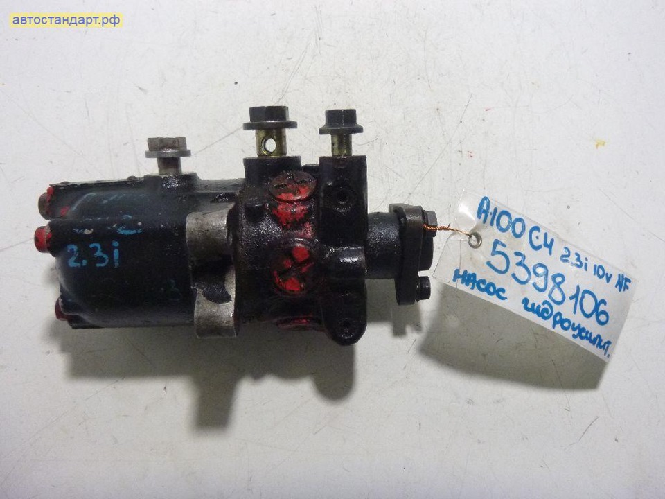

и насос ГУРа от АУДИ 100 в 44 кузове. Насос ГУРа выдаёт 120 бар поэтому в качестве альтернативы можно подогнать насос ГУРа УАЗ-ГАЗель.
средняя цена 12000ру. (Газелевский 4500руб.)

тяги от ауди не подходят по наконечникам-там конус тоньше чем у нас в кулаке, мне пришлось конические втулки точить…
насос гур брать лучше не нашего производства…
подбирать лучше из не оригинала… например MSG
Реек этих полно, как н насосов, они ничего не стоят, я купил себе рейку с насосом за 3000 р и то просто отдавали комплектом.
Вопрос — а на 3105 тоже гидроусиление тормозов? Иначе зачем такой насос?
На 3105 нет системы гидроусиления тормозов. Контур усиления в насосе предназначен для гидропневмоподвески.
и рейка что у меня так же ставится на ауди 100 в 44 кузове новая стоит 5500
Вот так. И на Москвич 2141 такие же рейки ставились.
сам завод азлк заказывал у фирмы ZF гур рейки в количестве 4000 шт и шло как доп опция
