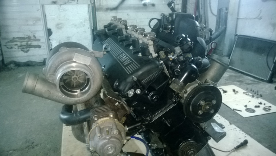

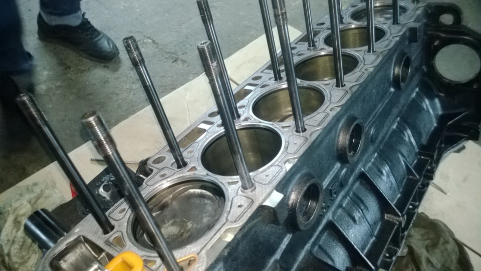

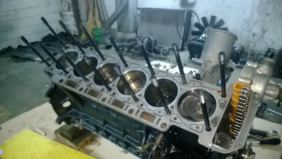

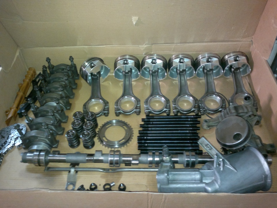

кароч,
головка:
вал окб динамика фаза 306гр подьем 9.7
пружинки усиленные
клапана изношенный сток "так задуманно"
усиленные рокера
бугельные фиксаторы вместо пружинок
разрезная звезда привода
шпильки ARP

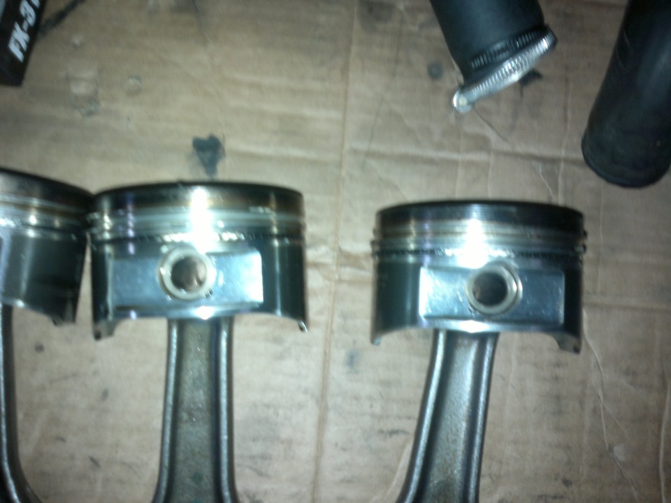

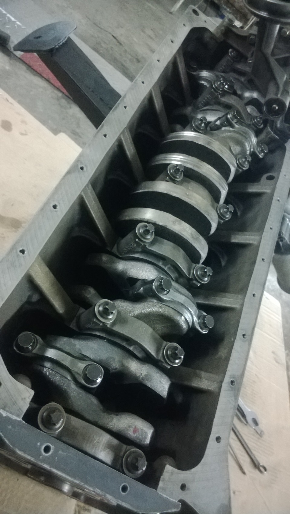

блок:

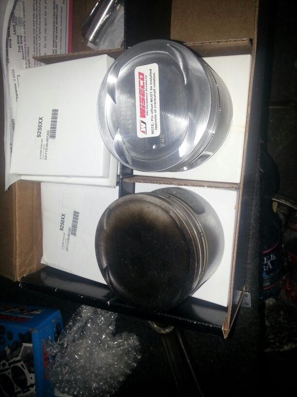

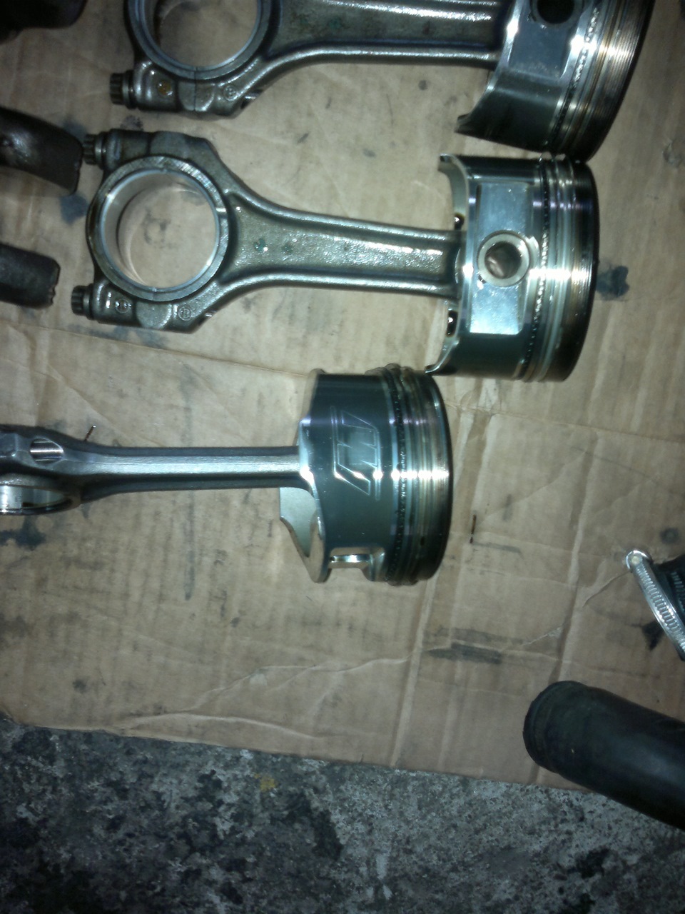

поршня WISECO кованье
шатун S38B36 144мм
вкладыши ACL коленные
усиленные болты шеек коленвала
колено сток!

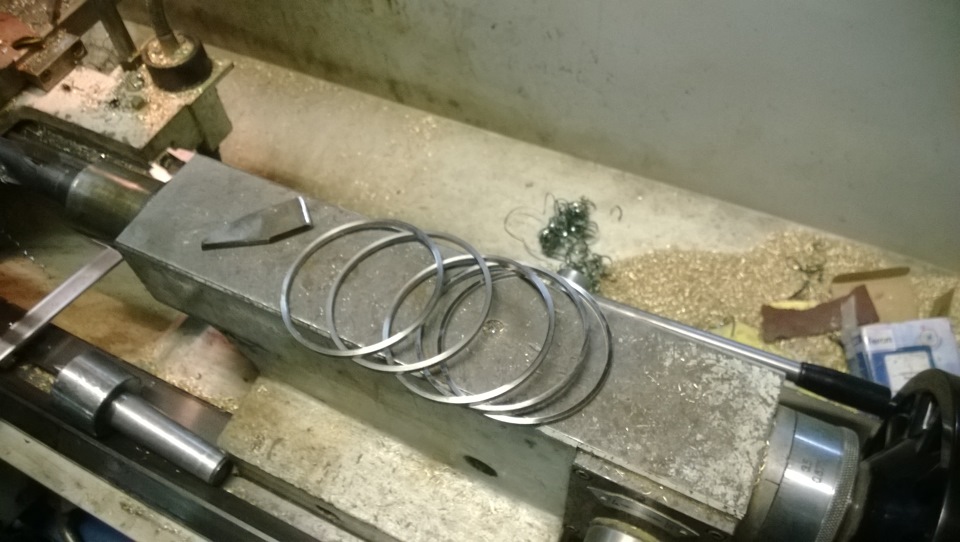

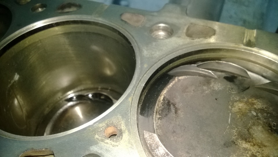

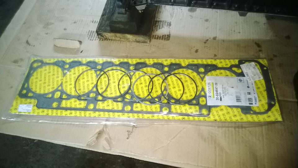

соединение ГБЦ с блоком сделали ГАЗОСТЫКОМ, делали, расчитывали, все сами!вроде работает!

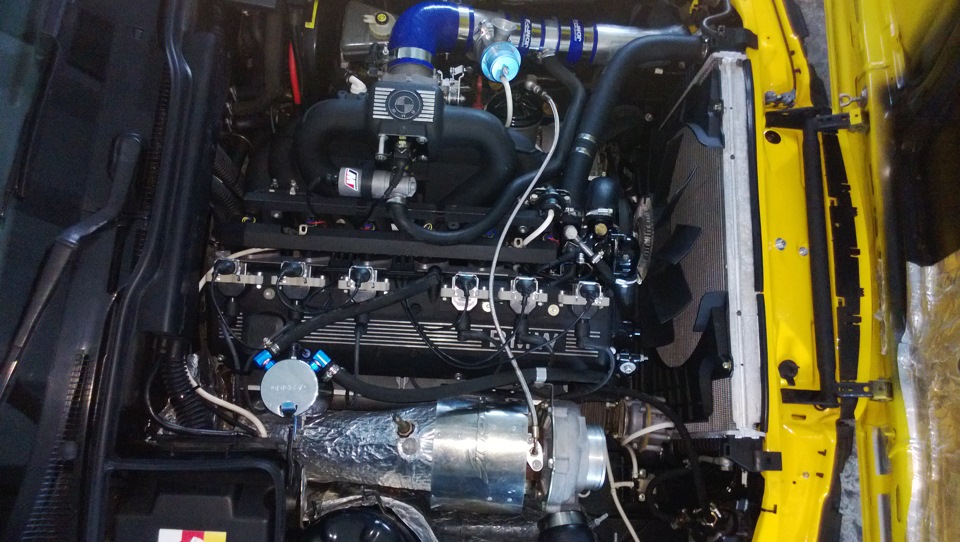

равнодлинный собственноручносваренный коллектор 6х54см twinscrol
даунпайп 93мм
Запчасти на фото: 3002464720

подскажи что у тебя за трубка на головке сзади. на пятом фото и для чего она то у меня там заглушено
дополнительный выход на печку

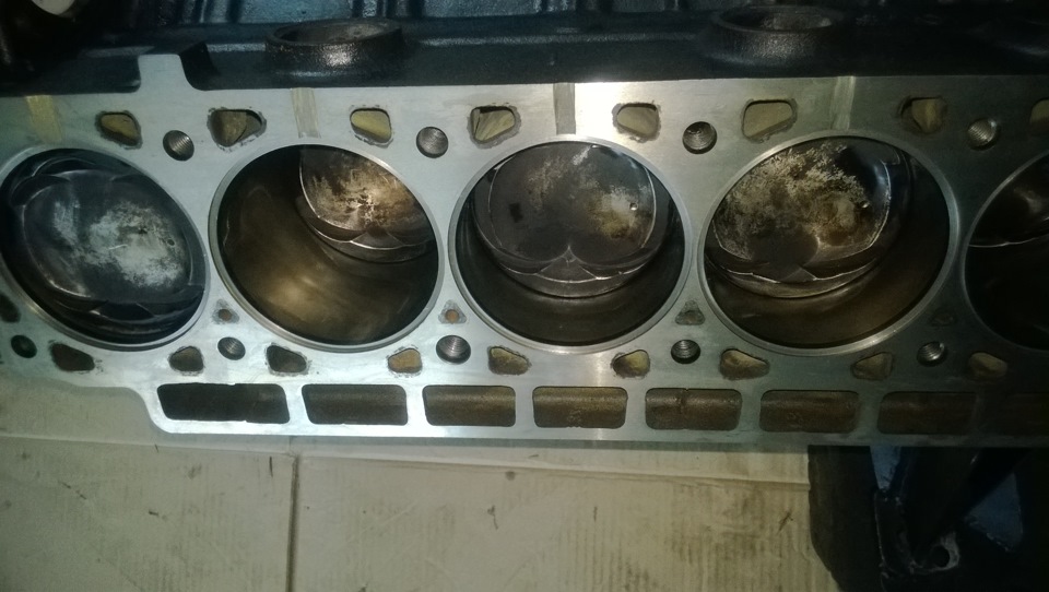

подскажи пожалуйста! а что за "вырезка" от цилиндра "на улицу" ?
это паз для кольца.

сток прокладка 1,75 стоит ?
какая усадка прокладки при протяжке ? примерно 0,2 — 0,25 ? прокладка после обтяжки получается примерно 1,50 ?
на сколько глубоко кольца садятся в блок ?
и сколько должны выпирать колца вверх от плоскости блока ? что б нормально все прижалось потом …
до бара думаю вообще можно на сток прокладке дуть ?
и как думаешь : со СЖ 11 ( М50В20tu) при 0,5 — 0,7 давке не рассыпится ? хочу пробно свой задуть . если понравиться то буду делать по уму потом …
Не расскажите подробности про этот газостык? Может ссылочкой поделитесь, где почитать, как сделать…
Это обычные кольца или которые "впиваются" в ГБЦ? Всмысле верх заострен или нет?
да на них заточка есть, которая впивается в бошку.
понял, спасибо
здорова!а из ко кого матерьяла кольца и толщина колец?
привет, из 40х толщина 2.5.
а в головке тоже такие проточки делали ? и что за прокладка гбц ?
че за газостык?
Там же на фото видно. Блок с головой стыкуются через металлические кольца.
ну так тогда и заводская прокладка ГБЦ давление выдерживает, раз головка с блоком стыкуются металлическими колечками. Если я понял правильно — они по диаметру чуть больше цилиндра и препятствуют выходу газов из надпоршневого пространства?
именно! а заводская просто гермитизирует воду и масло!
полезная штуковина, буду знать!
Цепь двухрядная, помню раньше на Акулах Е-23 такие были.
неа, однорядная!
серьезные прибамбасы
Вот так сразу надо было, заготовка под серъезный буст))).
Профиль у колец прямоуголный получился? Думал делают пирамидоподобный!
на нем бывает заточка!
