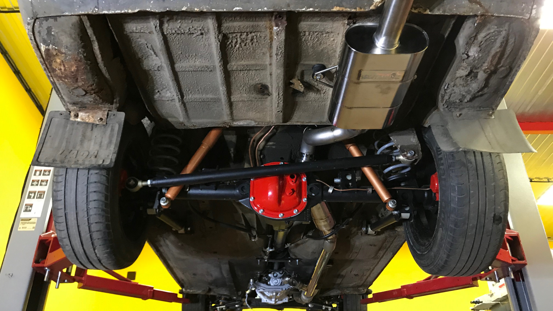

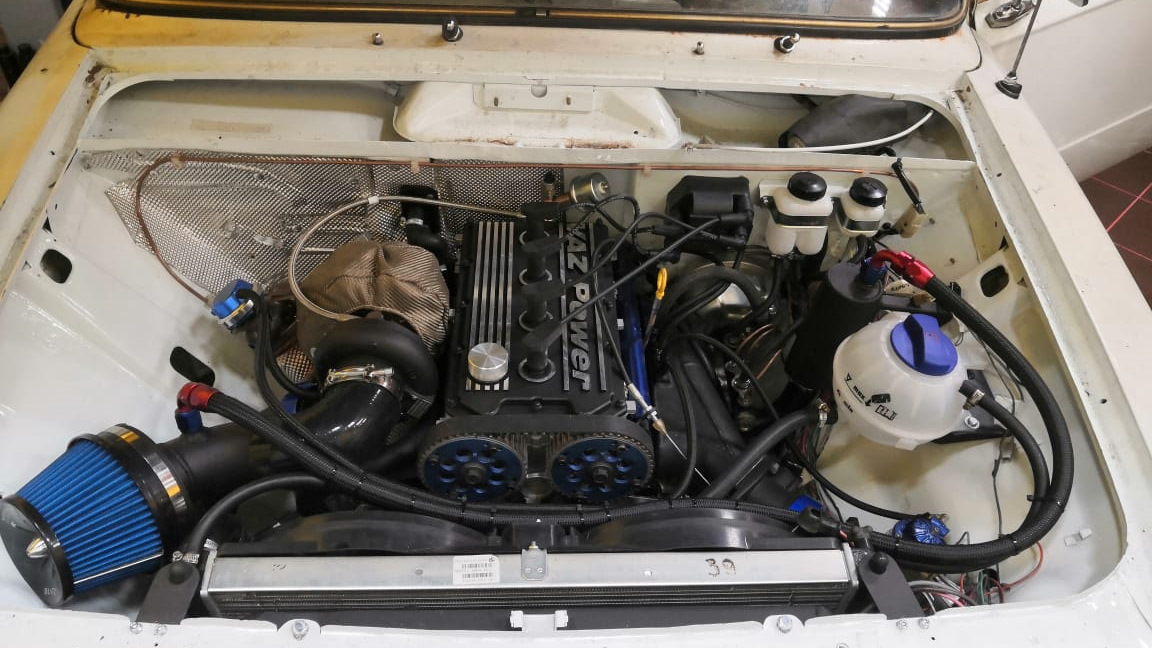

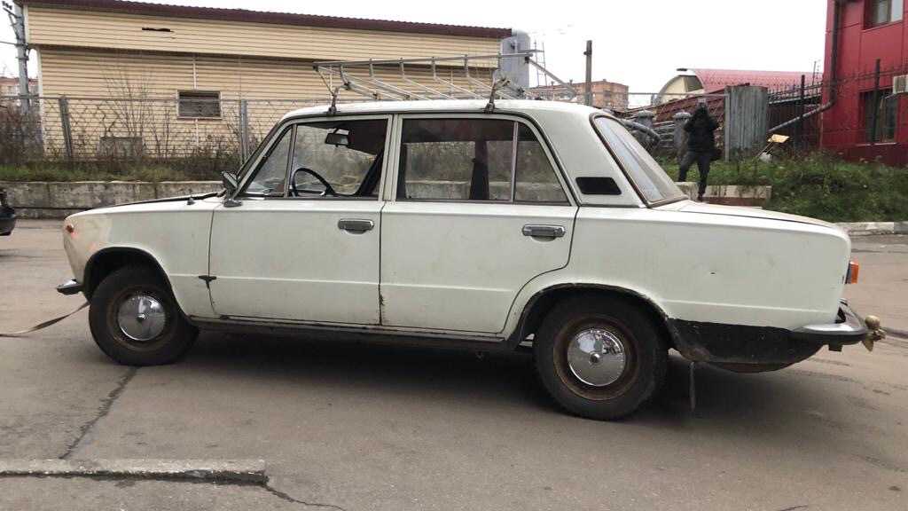

Вот такой новый проект! Встречайте должен получиться революционный проект старого дедульки, имея неприметный, старый внешний вид и невероятно красиво, технически грамотно выполненный тюнинг мотора и трансмиссии, что бы после разоблачения немного шокировать людей на сколько богат может быть ее внутренний мир :) За базу взять 16-и клапанный мотор ваз с переднего привода, коробка от BMW и задний мост от VOLVO. На сегодняшний день это решение можно назвать "классическое решение" для нашего классического автомобиля ;)

- Двигатель 1.5 бензиновый, 350 л. с.
- Задний привод

Интересный проект, основной минус конечно это разные разболтовки спереди и сзади что несколько осложняет повседневную эксплуатацию, не возить же две запаски с собой. Этот недостаток устраним переделкой передних ступиц под вольво либо задних под ваз
Спасибо! Запаски нет ни одной. Благо сейчас много шиномонтажей по близости и есть эвакуаторы, путешествовать по России на ней не планирую. Если переделать заднюю ступицу под ваз, тогда придётся отказаться от широких дисков, а если переделывать переднюю ступицу под мерседесовскую, то это изготвление полностью кастомной ступицы, так как разболтовка мерседаса заходит за габариты вазовской тупицы. В общем лишние траты денег и времени.
А если спереди проставки с измененной разболтовкой? есть же не сильно толстые, что не особо скажется на вылете (ЕТ) колеса спереде
Так как переход с 4 на 5 одна шпилька должны быть с эксцентриком, это как минимум увеличит вылет. Так же я не сторонник приставок, так как лишние соединения явно не приведут к лучшему. Проще остаться на 4-х болтах, не виду в этом проблемы, если печь идёт про запаску, то ее все равно не будет…

Проект хороший, но как проходить ТО, как не вписывая изменений ездить и не нарваться на "гайцев"?
Спасибо!
1) Проходить ТО как обычно или не проходить совсем.
2) Вписать изменения невозможно.
3) На свой страх и риск, благо авто не выдает внешние признаки заряженной тачки .
cоглашусь с пунктами 2 и 3 т.к как обычно уже не прокатит (если по-честному)
Прокатит )
