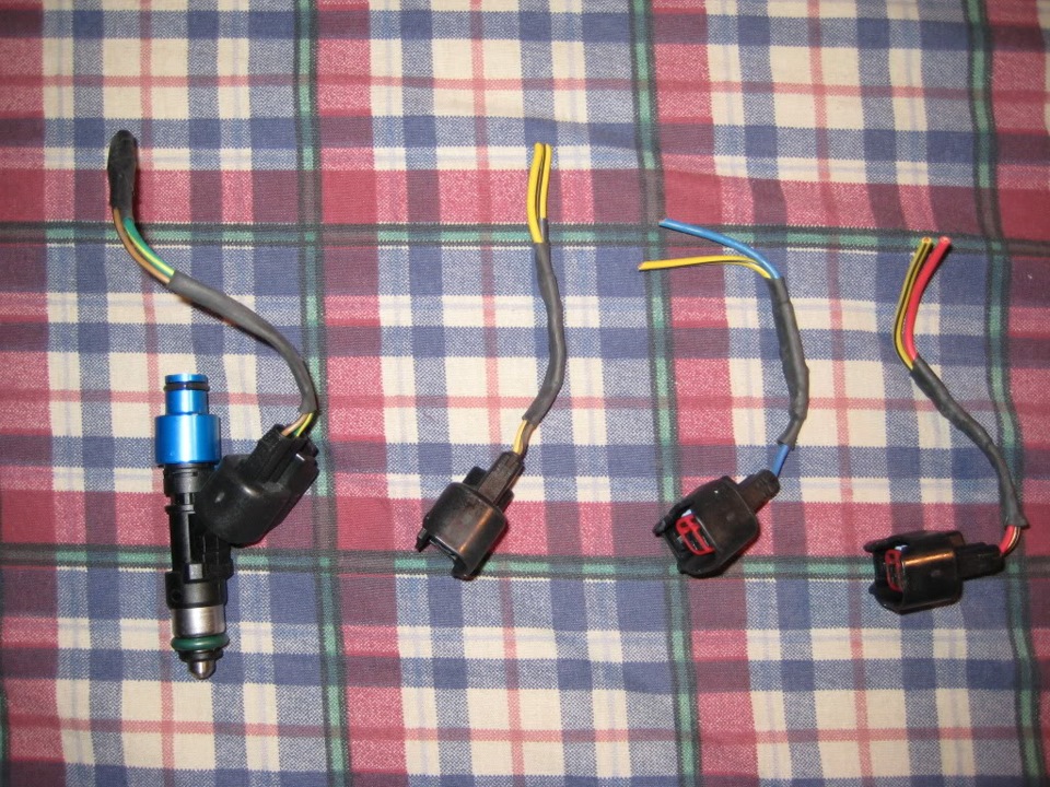

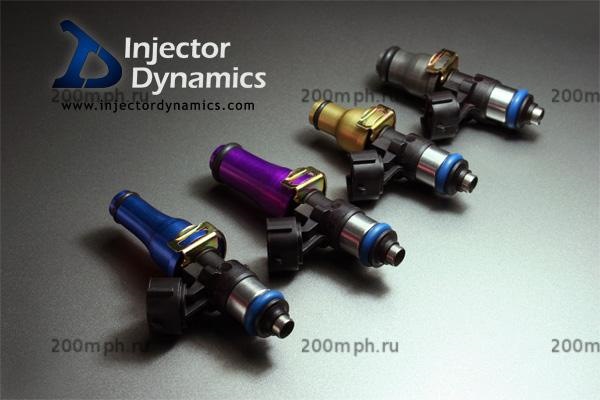

Форсунки посоветовали 1000cc FIVEO 026IMP1000X (BOSCH EV14S)
Производитель больше не выпускает эти форсунки, заменили:
Injector Dynamics 1000cc MR-2 Turbo (90-96) 11мм — 480$

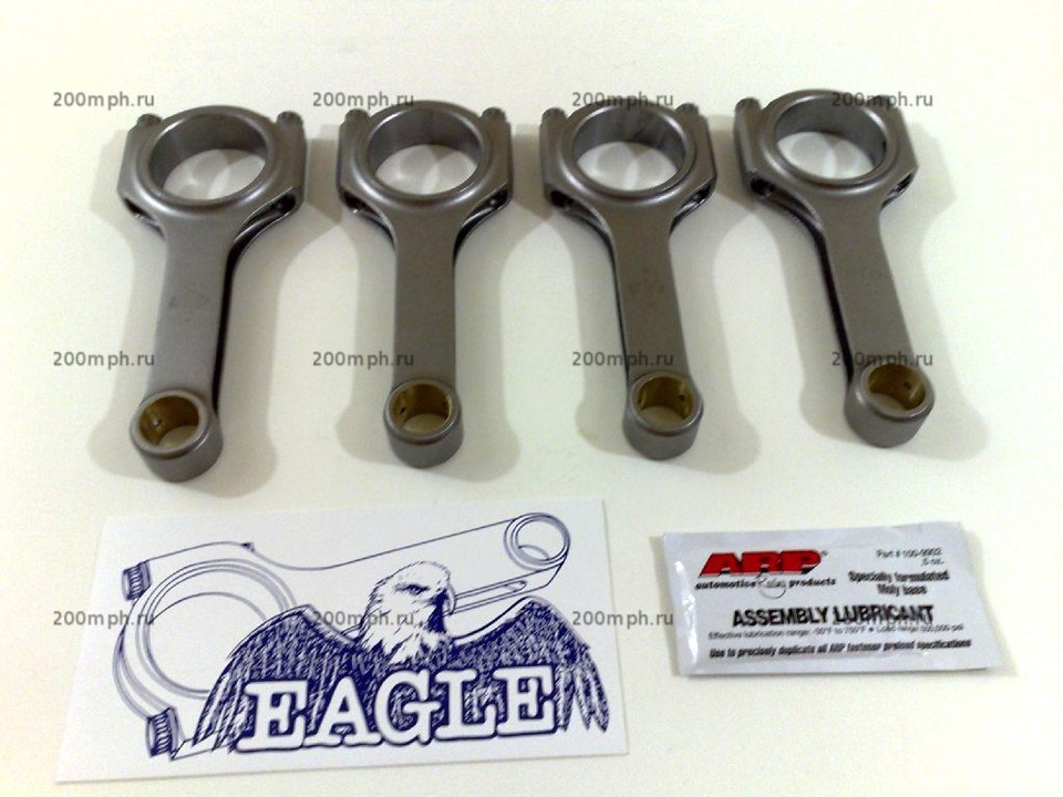

Шатуны EAGLE H-Beam CRS5428T3D — 350$

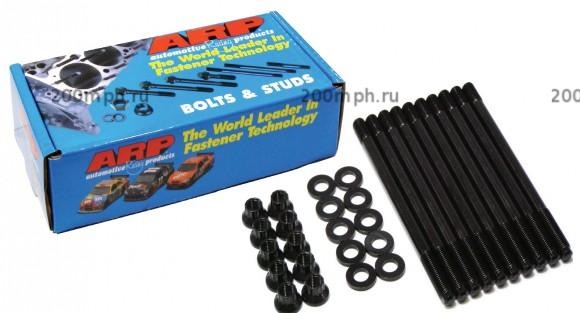

Шпильки ГБЦ ARP — 210$

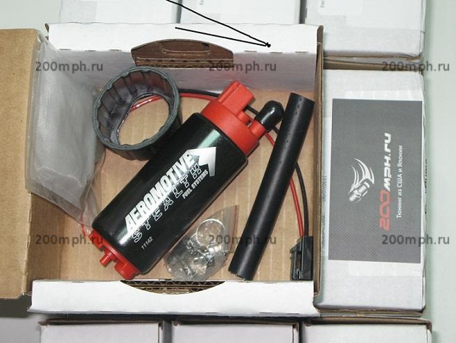

Бензонасос Аэромотив 340 л/ч — 190$

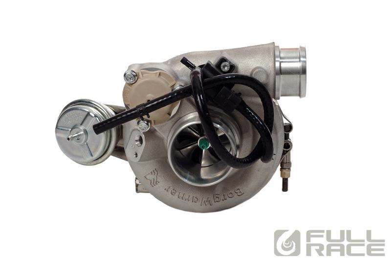

Кстати насчет турбины, досихпор сижу и решаю между Garret GTX3076R и BorgWarner EFR 6758 Выбор падает пока что на Борг… только одни положительные отзывы, но и стоит конечно.

Если на будущее планируется 4WD, то я выбрал бы EFR 7064…
Еще бы найти где купить, ссылку что довал мне, там пролаеться, без горячей части.
