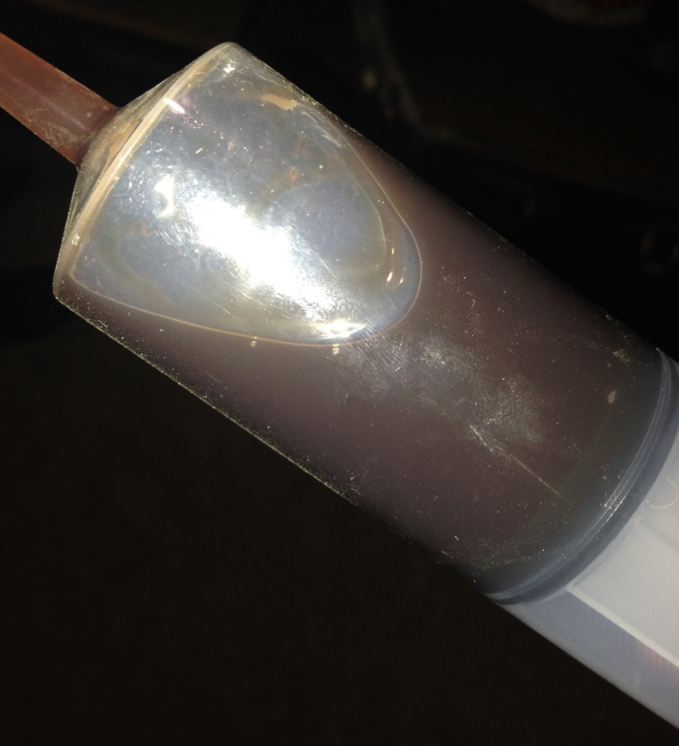

С учетом пробега и того, что скорее всего там с завода родные жижи, решил произвести замену. Из бачка жидкости ГУР неприятно попахивало, да и цвет был печально черный. С тормозухой та же песня!

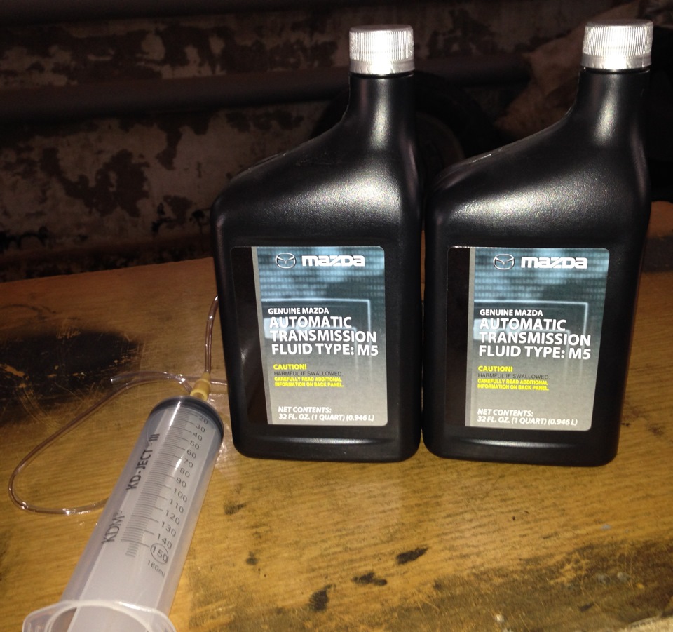

Приобрел (зачем-то) 2 литровых бутылочки оригинального масла MAZDA ATF TYPE: M5 (0000-77-112E-01) и в аптеке 150-кубовый шприц с системой для капельницы.
Замену проводил самостоятельно минут 30 по инструкции с mazda3.ru (вот почему купил именно 2 бутылочки), а именно:
1. Откачал шприцем всю старую жижу с бачка;
2. Покрутил рулем до упора по принципу "туды-сюды" раз пять в каждую сторону;
3. Откачал еще появившуюся из системы в бачок жижу;
4 и 5. Повторил еще 2 раза пункты 2 и 3;
6. Залил "свежак", запустил двигатель на 1-2 секунды, заглушил и долил еще;
7. Завел снова и минут 5-7 крутил руль из стороны в сторону выгоняя воздух из системы, до момента, когда свежая жидкость перестала пузыриться в бачке и насос ГУРа перестал шуметь.
P.S. "Промыть одной бутылкой, высосать и залить новую" — от этого я отказался по причине того, что после прогона пары циклов через систему новой жидкости откачал чуть и посмотрел, она была чистого прозрачного красноватого цвета! Поэтому не было ни смысла, ни желания повторять процедуру вновь…
После нескольких дней езды могу сказать следующее: руль на стоящей на месте машине крутится ладошкой без усилий, при езде стал намного мягче, меньшие движения рулем для совершения маневра, короче, все стало поприятнее (да и мне поспокойнее)!

спасибо за мануальчик) в бочке гура как-то маловато жижы осталось, лучше сразу и сменю на новую
Отличная работа! Подскажи пожалуйста ты лил Mazda ATF M-V, а во всех мануалах к тачке указана Mazda ATF- III. А они взаимозаменяемы?
Привет! Да, М5 просто дороже :) И в коробку есть разница, в ГУР нет :)
Спасибо! Значит буду рейку перебирать))
