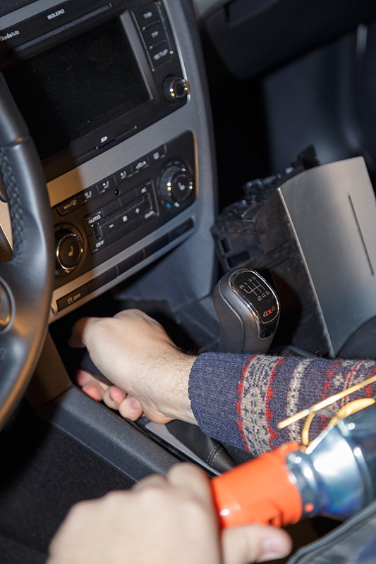

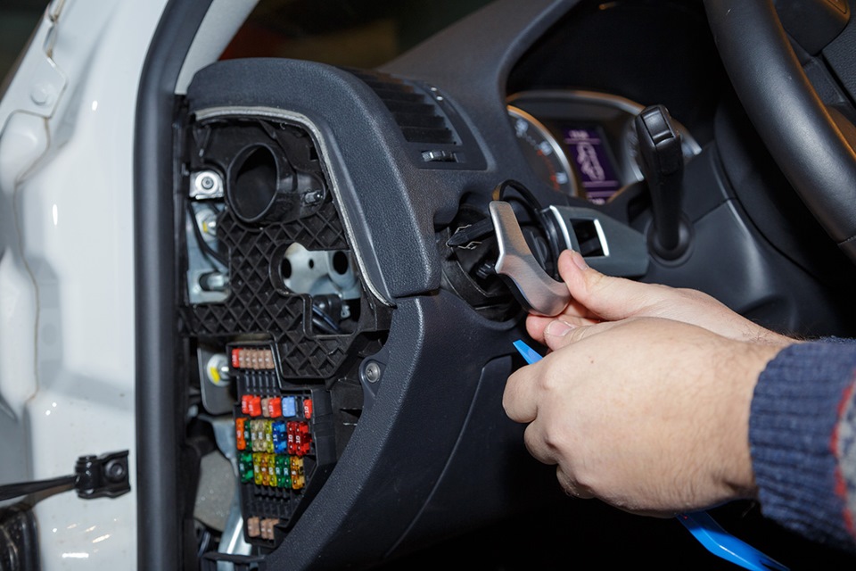

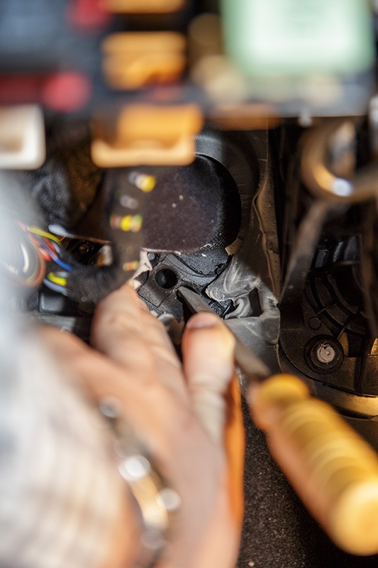

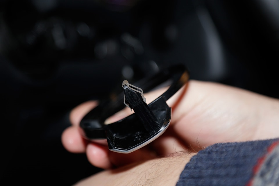

А теперь непосредственно к установке. Инструкций по разбору передней панели в сети море, так что подробно останавливаться смысла нет. Вынимаем блок управления освещением, снимаем накладки (не боимся, они довольно просто отщелкиваются), боковую крышку предохранителей, выкручиваем штук 6 саморезов и снимаем нижнюю накладку.

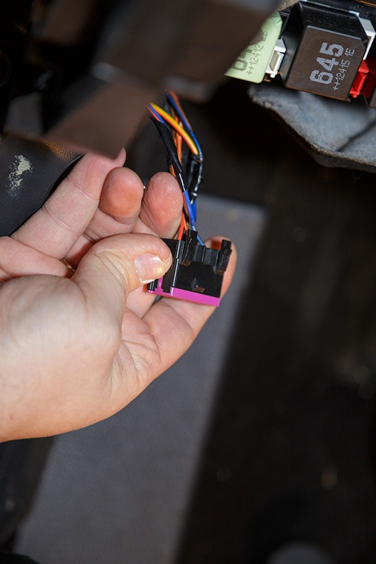

Отдельная песня это разъем CAN-шины, который вечно не хочет отщелкиваться. Пару фото, чтобы было видно где у него защелки.

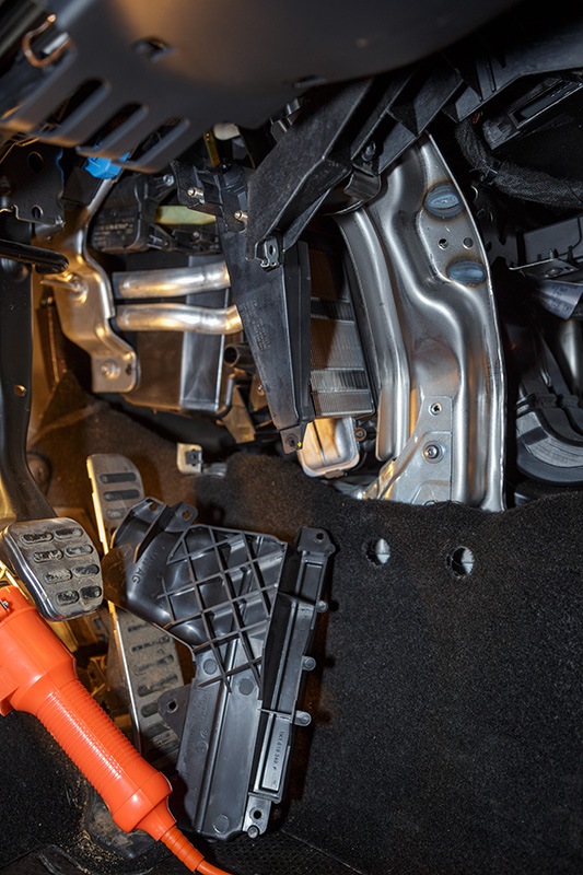

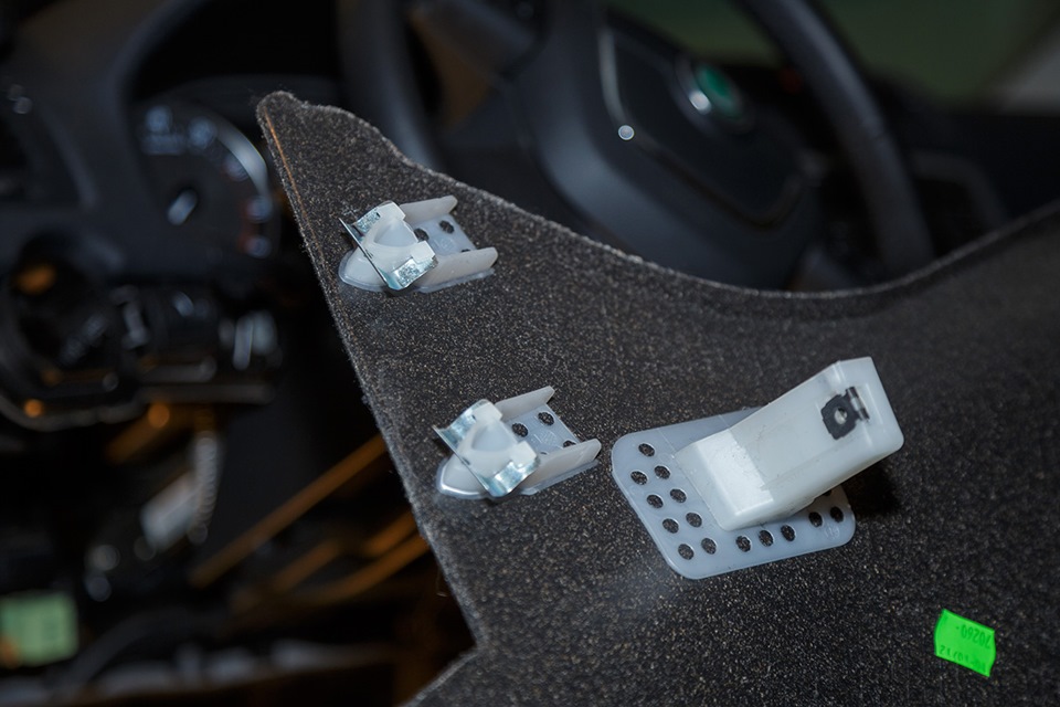

Затем убираем мягкую обшивку с отверстиями под обдув воздухом ног водителя.
Для снятия боковой нижней правой панели придется снять пепельницу и открутить заветный болтик. Панель не нужно тянуть на себя, а то повредите крепления, она сдвигается в сторону моторного отсека и вытаскивается.

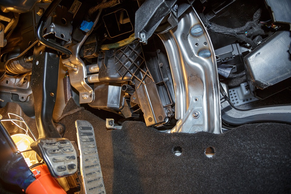

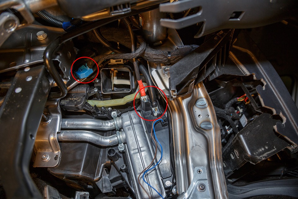

Снимаем воздуховод водительского места, выкрутив один саморез.

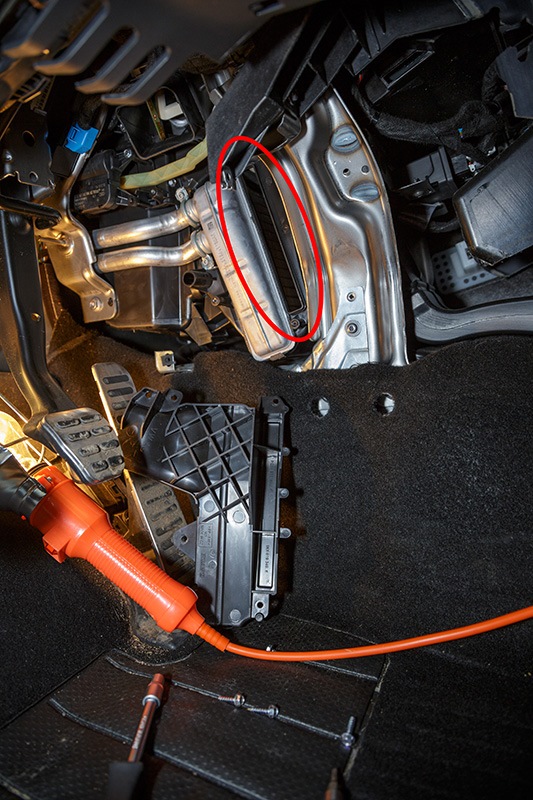

Вот в принципе и добрались.

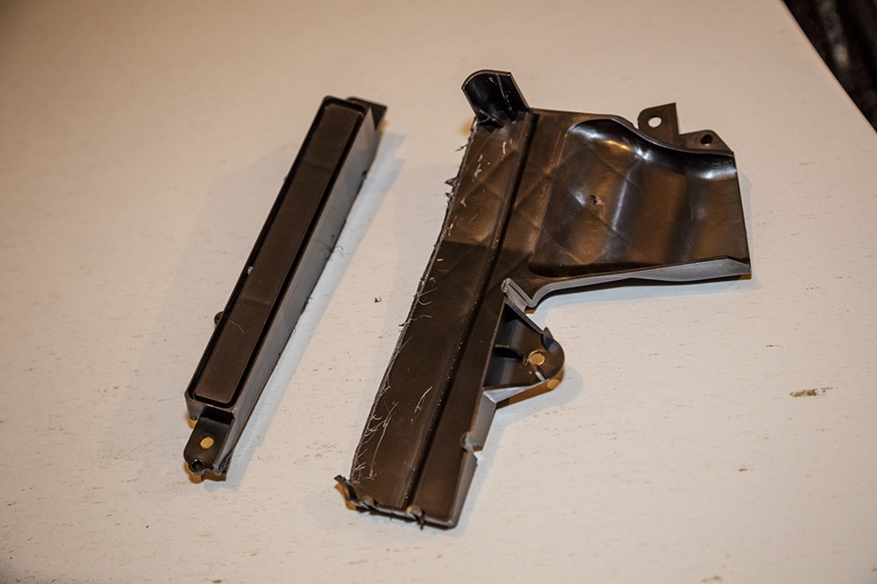

Снимаем крышку и вставляем отопитель. Если не вставляется, то вероятнее всего мешает заслонка (тяга) перенаправляющая потоки воздуха. Чтобы убрать заслонку нужно включив зажигание на климате выставить температуру на максимум — далее заслонка (тяга) сместится и можно свободно вставить РТС.
Крышку дорабатываем острым ножом и отрезаем ненужное.

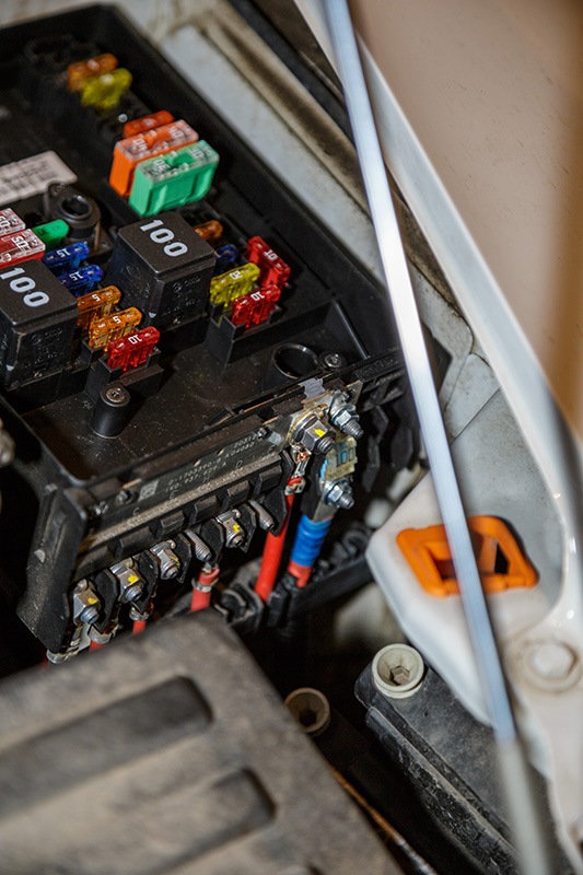

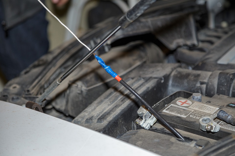

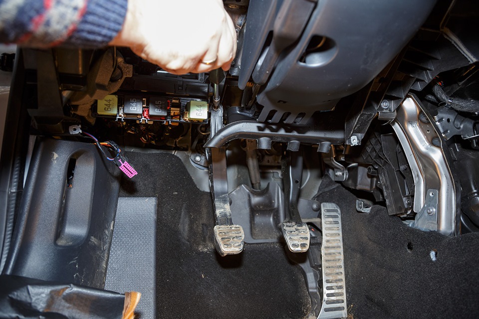

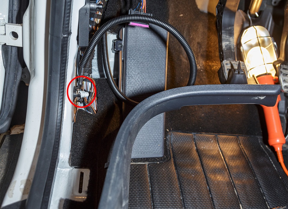

Затем самое интересное – протяжка проводки по салону. С массой все относительно просто, над педальным узлом к левому порогу. Под обшивкой есть парадный болт, на котором висит уже пару кабелей.
А вот тянуть второй до распределителя, где находится 09 блок, это задачка поинтересней. Ладно если вы до этого ничего с машиной не делали и у вас возле педали сцепления, там где проходит толстенный жгут из всяких кабелей, под слоем шумки есть 2 свободных отверстия. Шкодовцы предусмотрительно оставили тонкий слой резины, который легко протыкается.
А вот если вы поставили саб и еще кучу всякой ерунды и заняли их уже, вот тут интересней. В итоге дрель, сверло на 10 или более и в скауте братца появилось новое технологическое отверстие.
Протащить кабель с толстенным контактом через штатное отверстие почти не реально, поэтому приматываем контакт к проволоке, обматываем изолентой и самое основное – обильно обрабатываем WD-шкой. Дальше только грубая мужская сила.
Дальше все опять банально – предохранитель на 100А (идет в комплекте) и все это вешается на 09 блок.

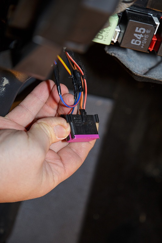

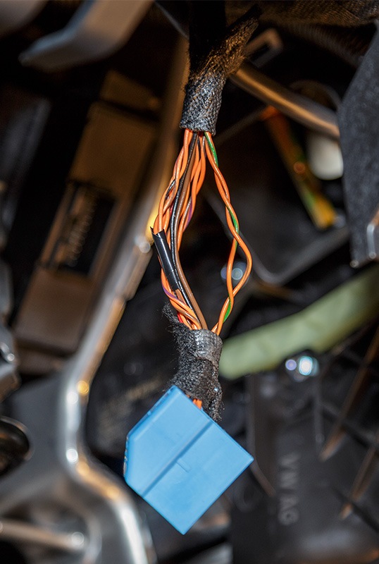

Потом разбираемся с управлением, т.е. CAN-шиной. Неподалеку виднеется голубой разъем, вынимаем его и снимаем оплетку, стараясь не разрезать провода. Если честно, то по всем описаниям в сети я ждал радугу из разноцветных проводков, а тут на первый взгляд все тупо оранжевое. Лишь присмотревшись видишь тоненькие полоски на них.
Дальше еще интересней, все это добро переплетено друг с другом и высвободившаяся часть относительно короткая, плюс сам жгут короткий, короче жутко не удобно работать. Ты во всяких интересных позах пытаешься оголить тонкие провода не разрезав их. В итоге ищем пару оранжевый с зеленой + оранжевый с коричневой полоской. Присоединяем проводки в следующей последовательности: номер 1 разъема — в нашем случае коричневый кабель на «зеленый» провод шины, номер 2 разъема — синий кабель на «коричневый» провод шины. Аккуратно все изолируем и собираем все обратно.
Дальше только включить Васей новый "девайс" — (7D) Дополнительный воздушный отопитель. Нужно в списке оборудования поставить галочку и позже снять все ошибки.

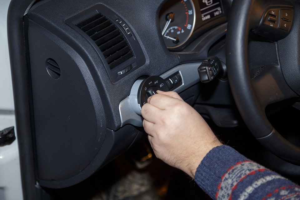

Подскажите как правильно вынуть крутилку управления освещением?
нажимаешь внутрь поворачиваешь до включения габаритного света и тянешь на себя
