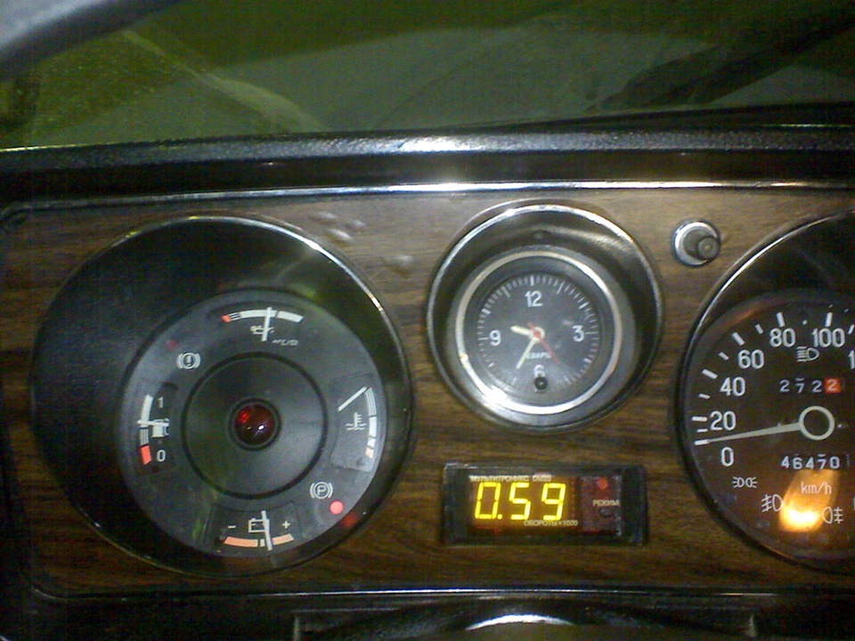

Ну что же… потихоньку некоторые купленные ништяки начинают вставать на авто. Во-первых заменил рулевую муфту. На удивление — старая резинка вообще целая, посему была положена в запас. Убились пластиковые втулки на пальцах этой втулки. Раз я разобрал колонку — заодно скинул приборку — теперь часы подсвечиваются, но всё равно не ходят:( Зато вместо заглушки ниже — появился цифровой тахометр. Естественно всё делалось аккуратно и с разъёмами — а вдруг очки придётся снимать?!
Также раз уж полез смотреть, почему не работает прикуриватель — был воткнут разветвитель. Не спеша, с перекурами на всё про всё ушло часов 5.

Блин, цифровой тах — это крутяк! :-) Нормально показывает? Как подсоединял?
А часы…я давно их отключил, у меня всегда 12.00(00.00):-) оставил только подсветку.
Показывает как и должен, это не первый цифровой тах на не первой волге:))) Там три провода, в принципе даже схема к нему прилагается, какой куда — один +, один — и один на катушку, на КЗ.
Часы — это вообще вещь в себе. Ни на одной волге они нормально не работали:) Карма какая-то:)
А меня часы тиканьем своим раздражали и ходили они не правильно :-)
