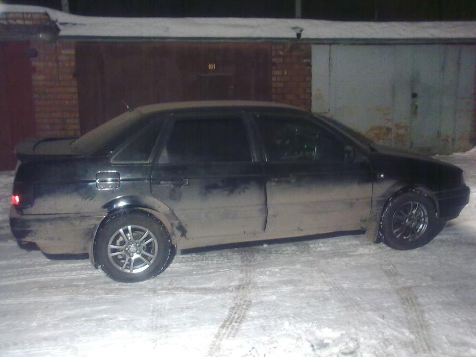

Чет он у тебя грязный то какой))
кто?=)
Кто кто…)) Пасс)
так когда месяц назад на ремонт вставал не помыл))
