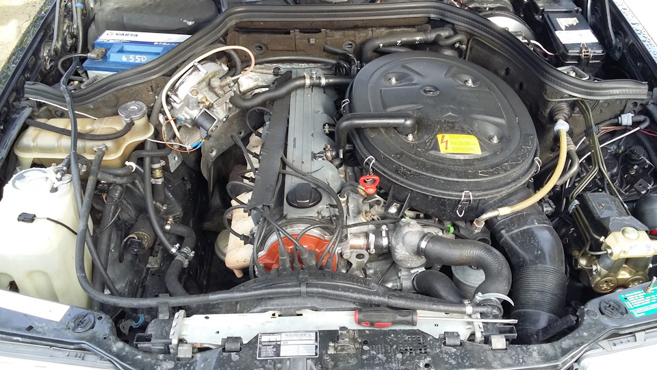

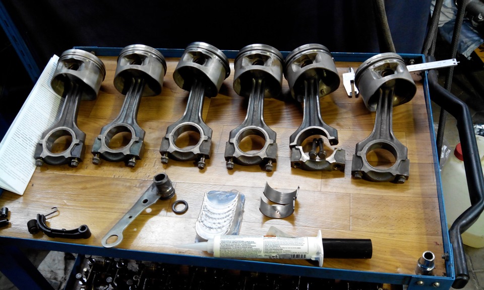

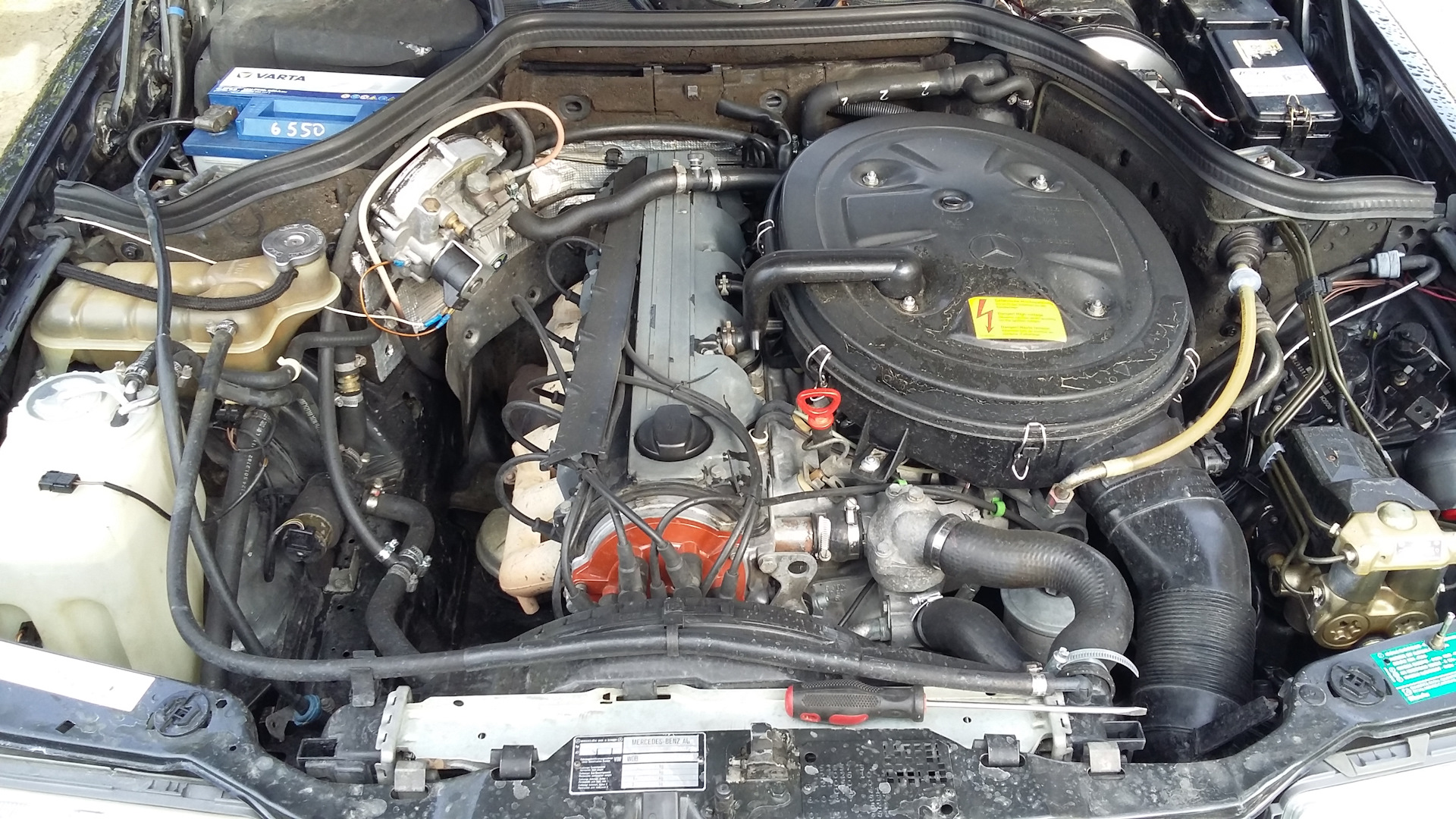

на конец 2017г после ремонта 45000 пробега расхода масла нет вообще!

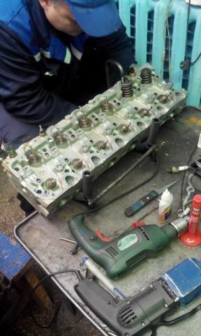

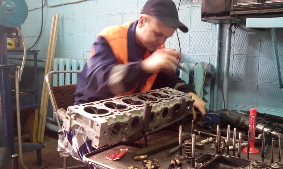

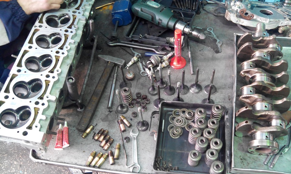

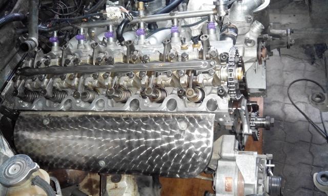

Решил сделать ревизию мотору родной пробег 195000км 1989 год, в одних руках с 1995 года. мотор все родное!

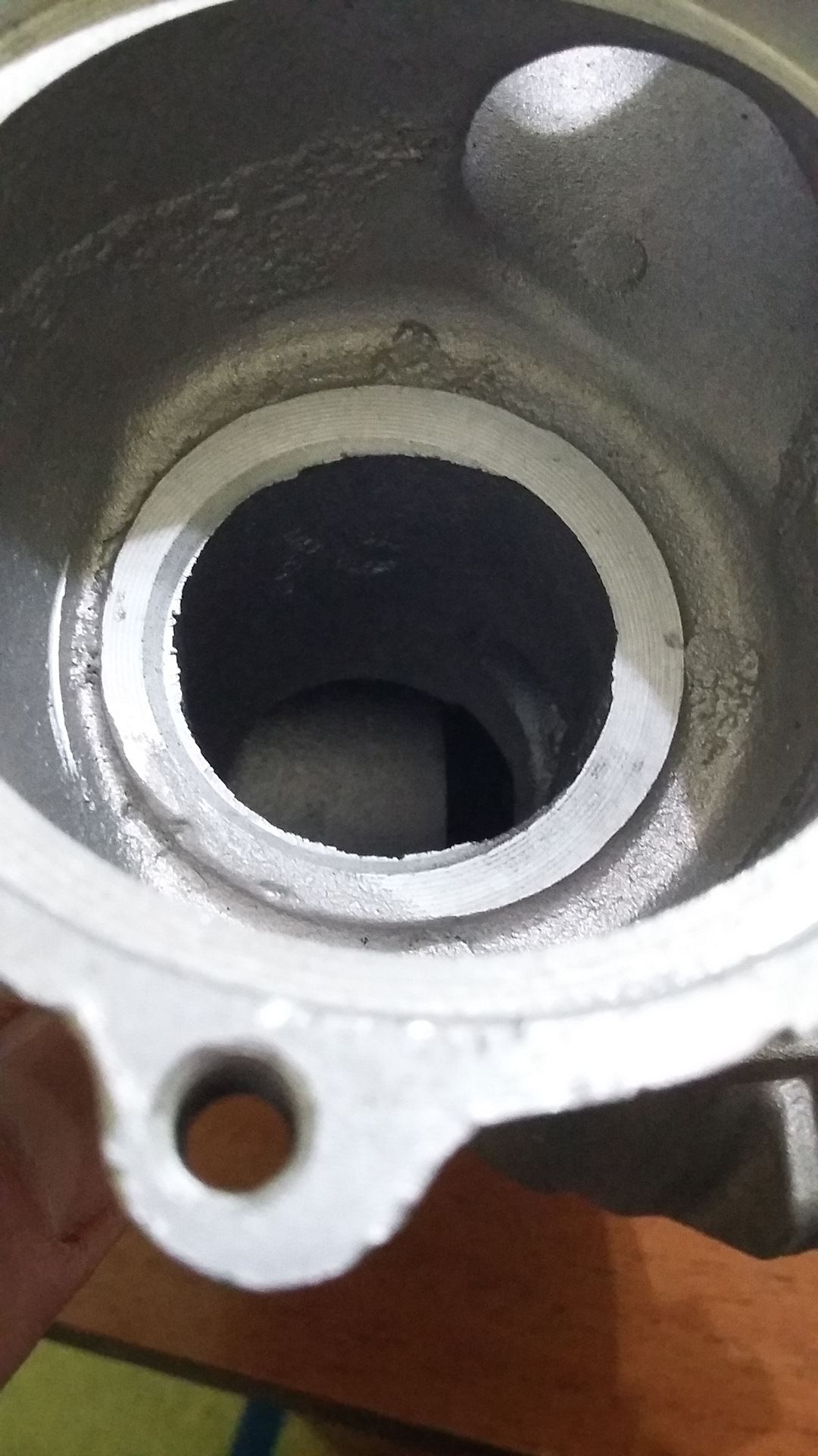

Вскрытие показало:

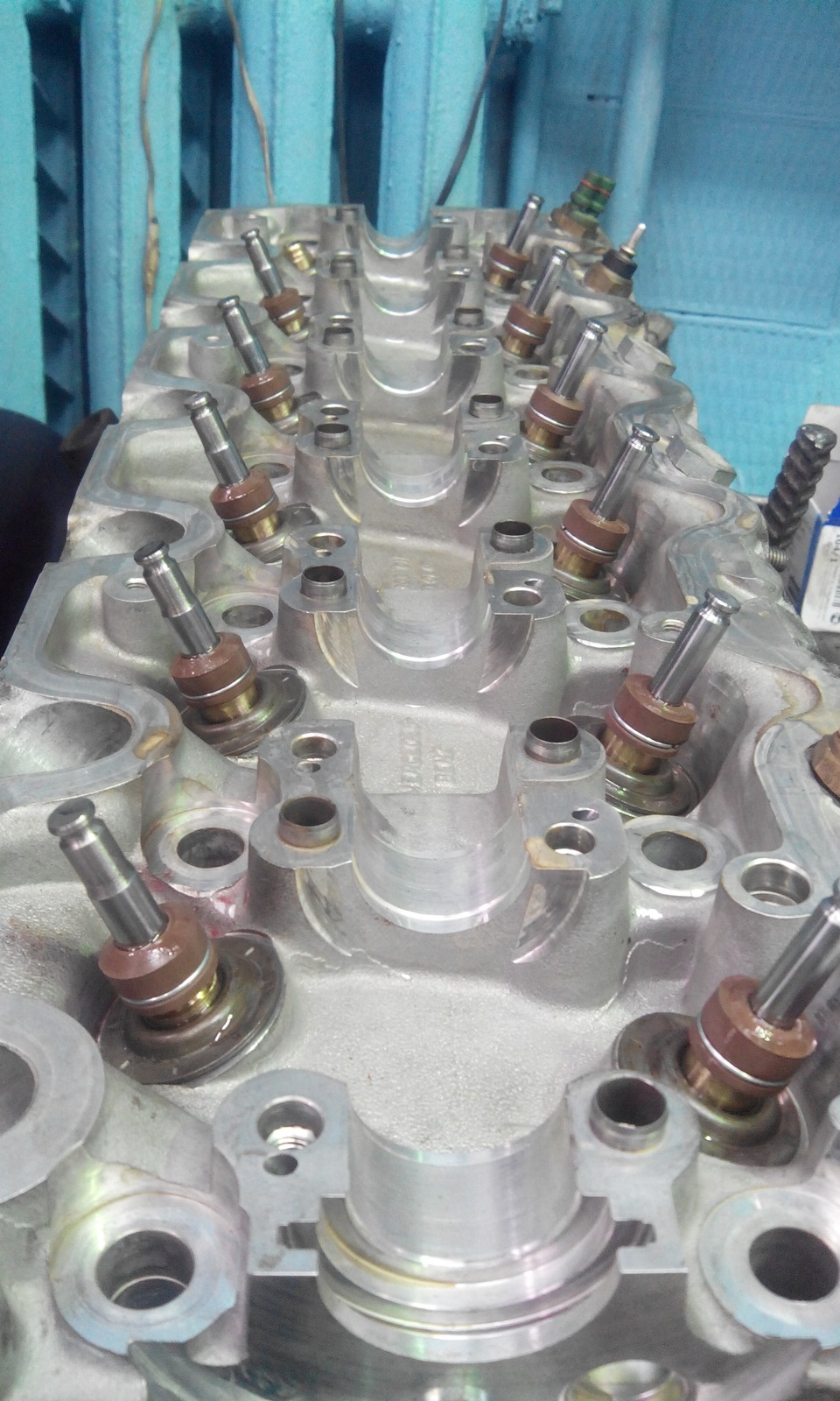

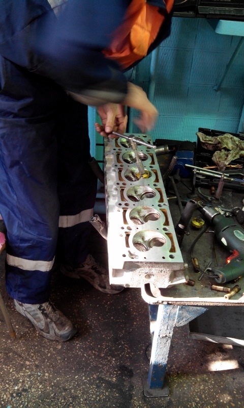

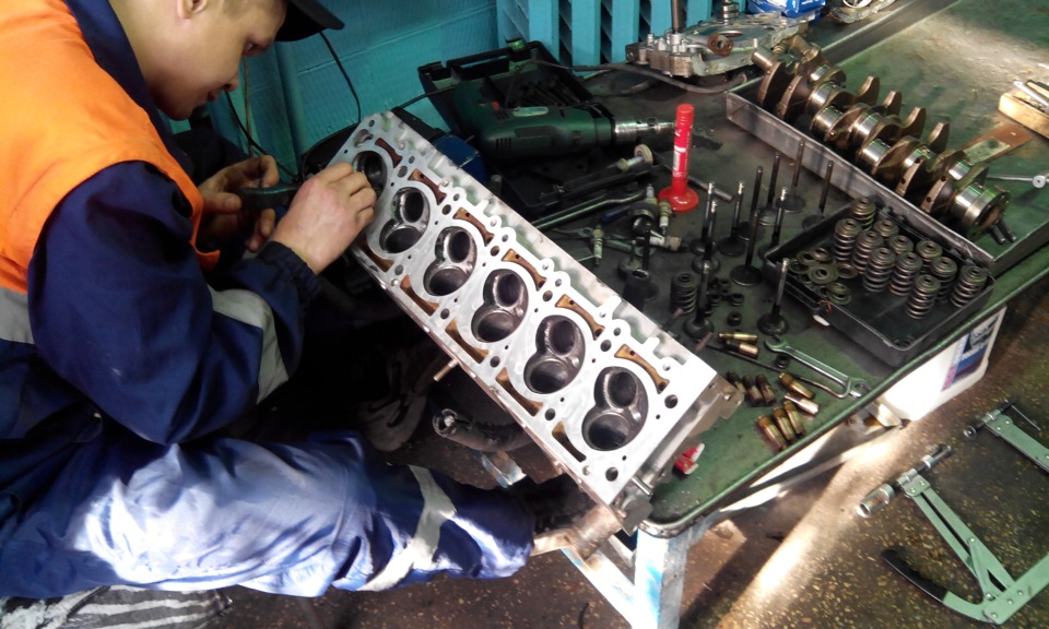

Сальники клапанов мягкие но втулки клапанов имеют износ в том месте где происходит сильная нагрузка так как клапан стоит по углом и коромысло его толкает тоже под углом в добавок ко всему пружина клапана очень жесткая, на клапанах износа нет.

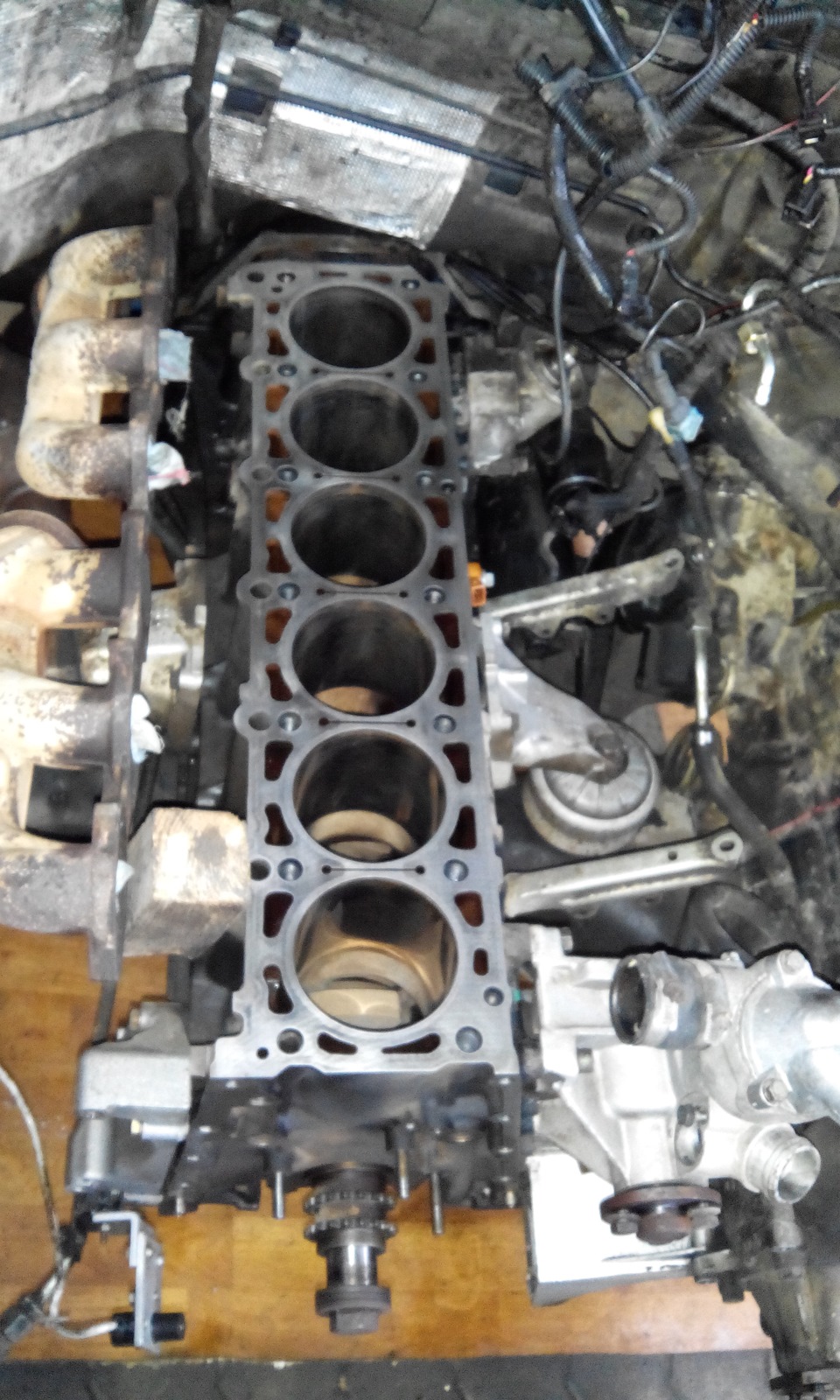

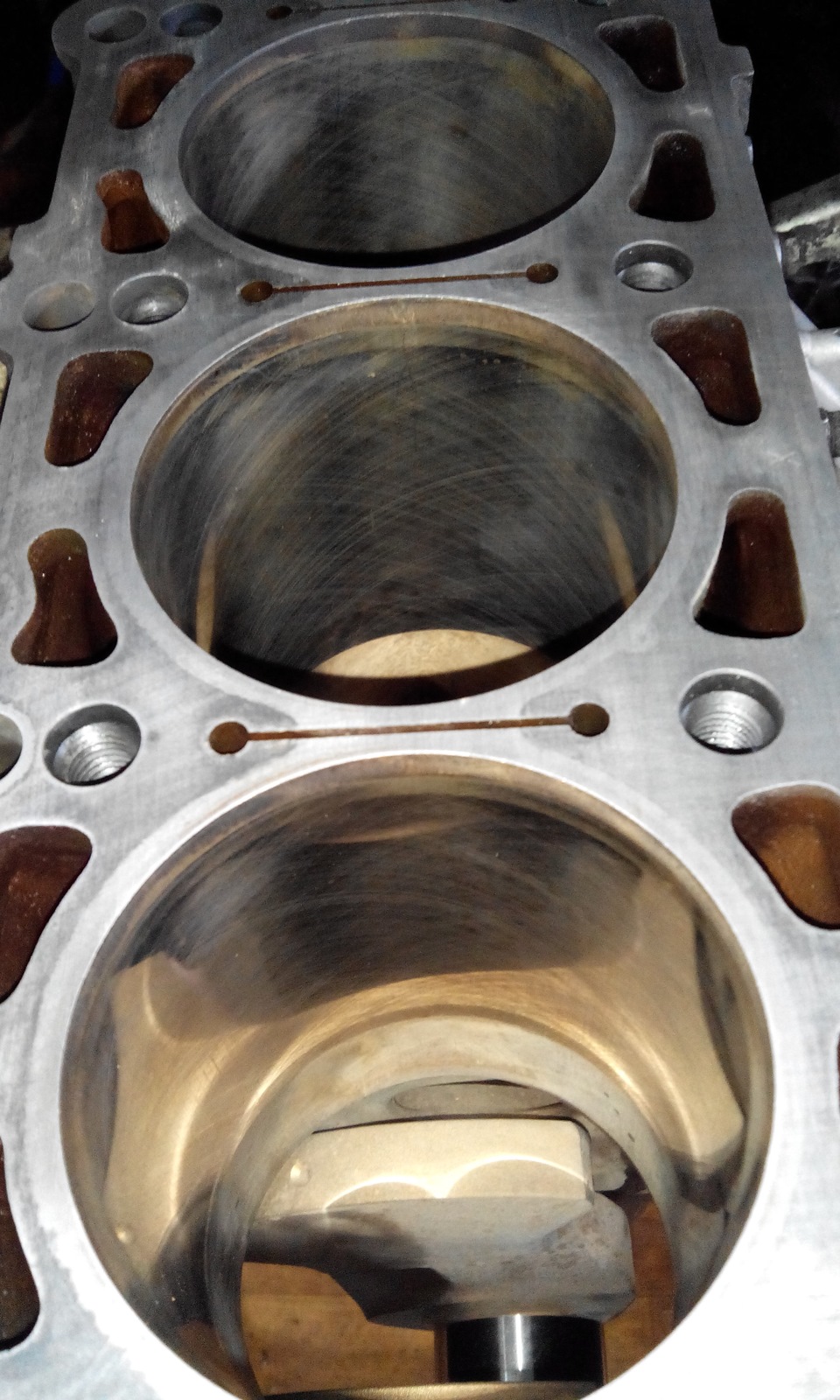

Цилиндры износа не имеют но кольца уже имеют небольшой износ
Поршни в посадочном месте компрессионного верхнего кольца имеют износ -качество топлива, всему виной детонация.
Вкладыши шатунов под замену, вал как новый

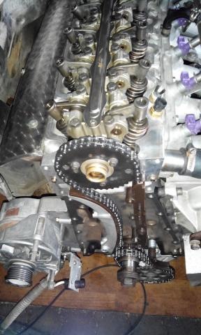

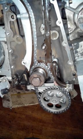

цепь можно оставить, но раз она есть то поменяем, башмаки и успокоители тоже в норме но ставим новое.
Рубашку охлаждения блока двс продули почистили было немного шлака.

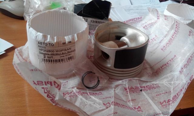

Ставим новое:
Поршни, пальцы, кольца, вкладыши шатунов, клапана, втулки клапанов, сальники клапанов, цепи грм и успокоители и башмаки, комплект прокладок двс.

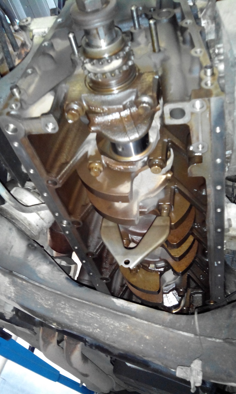

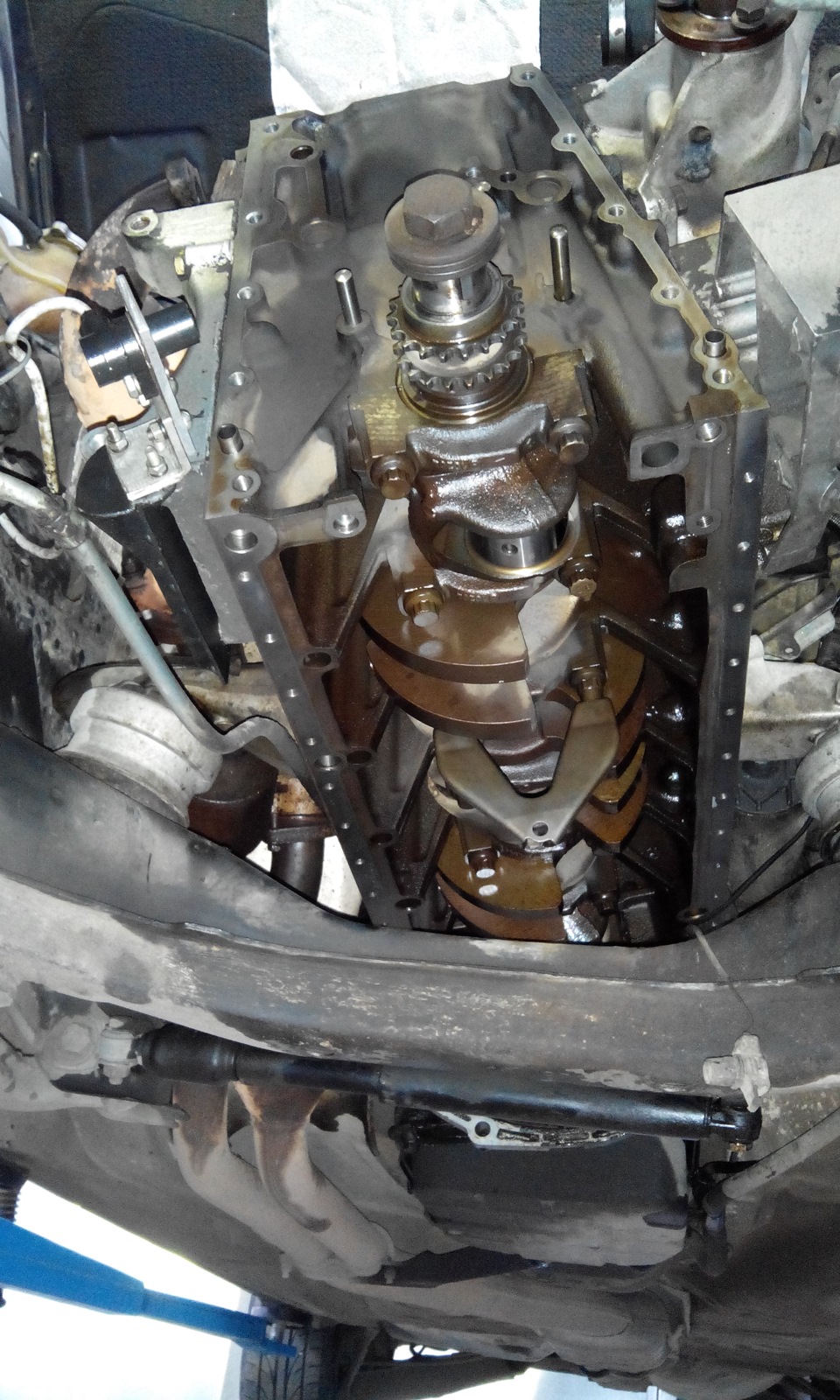

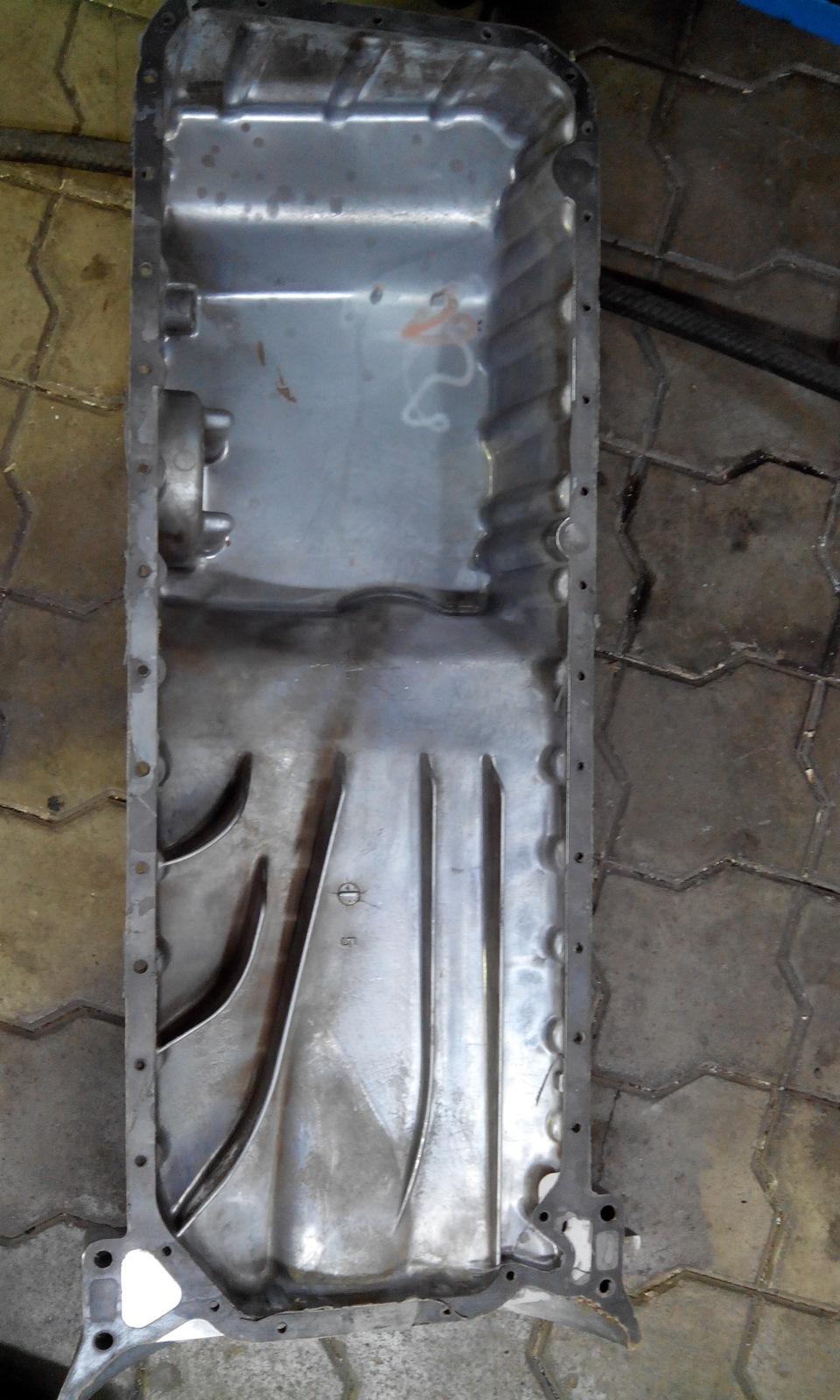

Как вам удалось поддон снять, без снятия двигателя?
он же не полноприводный, с подушек приподнять блок и снимать

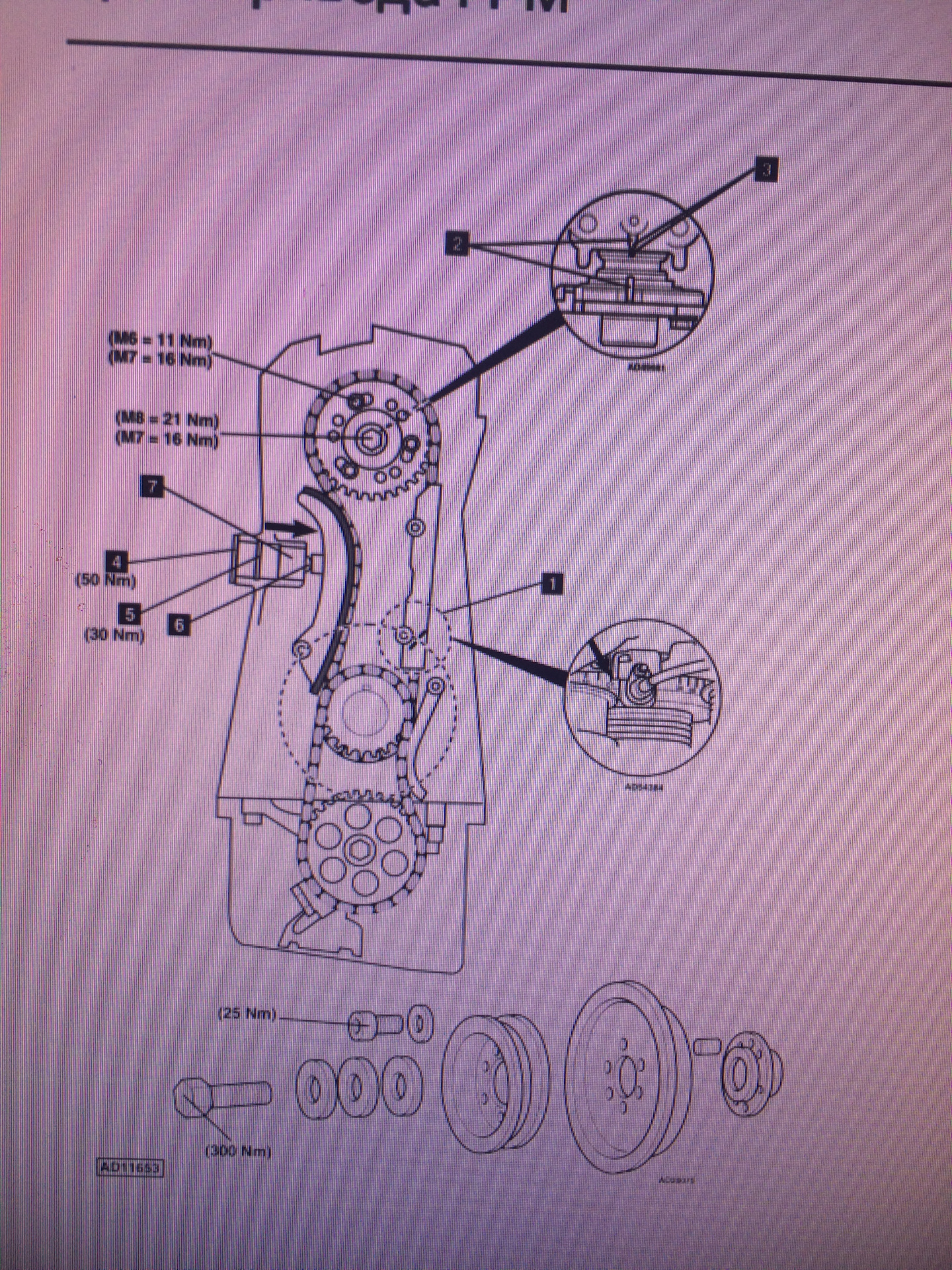

Подскажи пожалуйста, я вчера снял гбц, и заметил что ушко в успокоителье через которое проходит болт отломанно, обязательно теперь менять успокоитель?
он стоит копейки, будет тарахтеть наверно
Просто не знаю как он меняется, это же цепь надо разъеденять… (((
только крышку переднюю снимать
Спасибо что подсказал, завтра буду разбирать

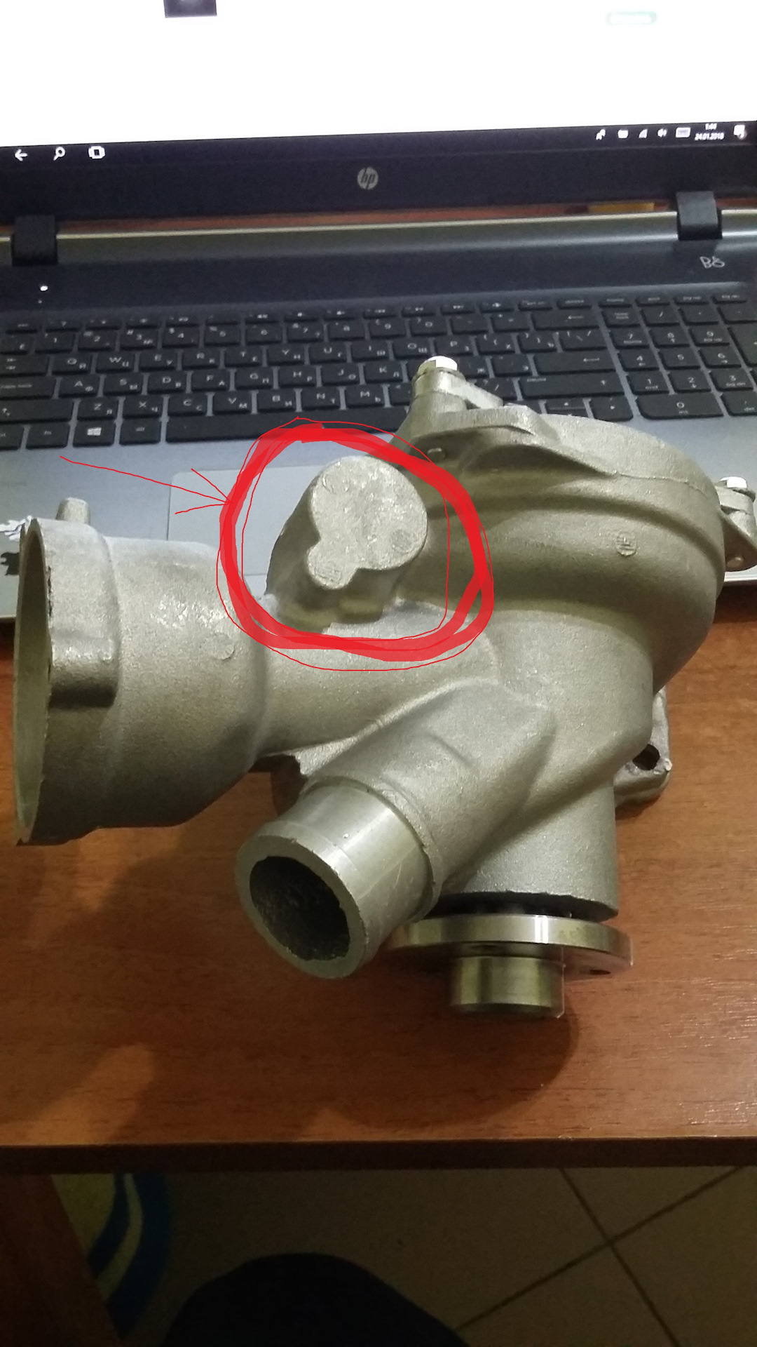

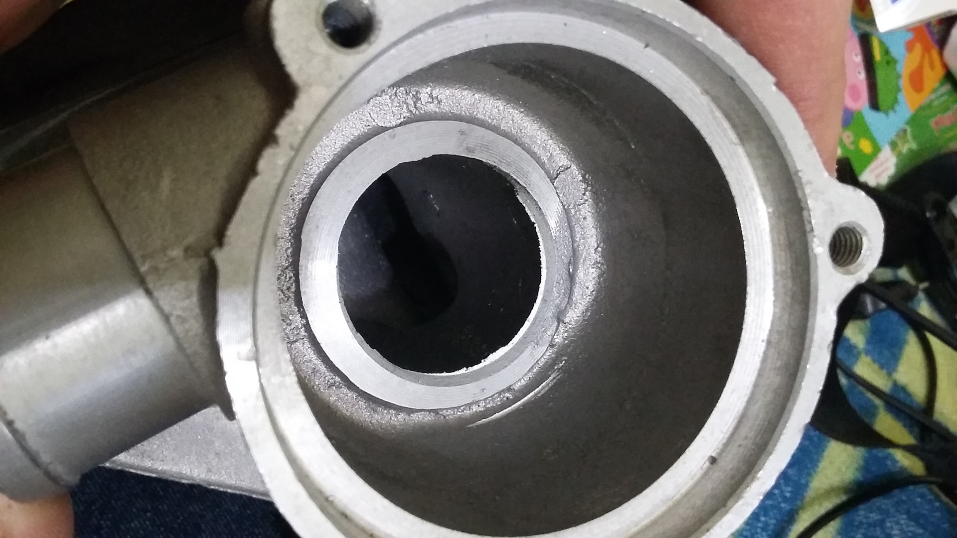

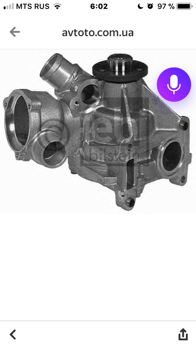

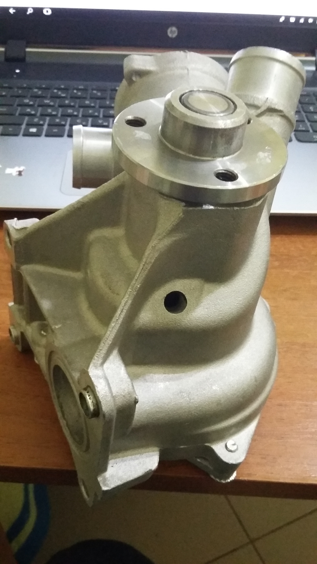

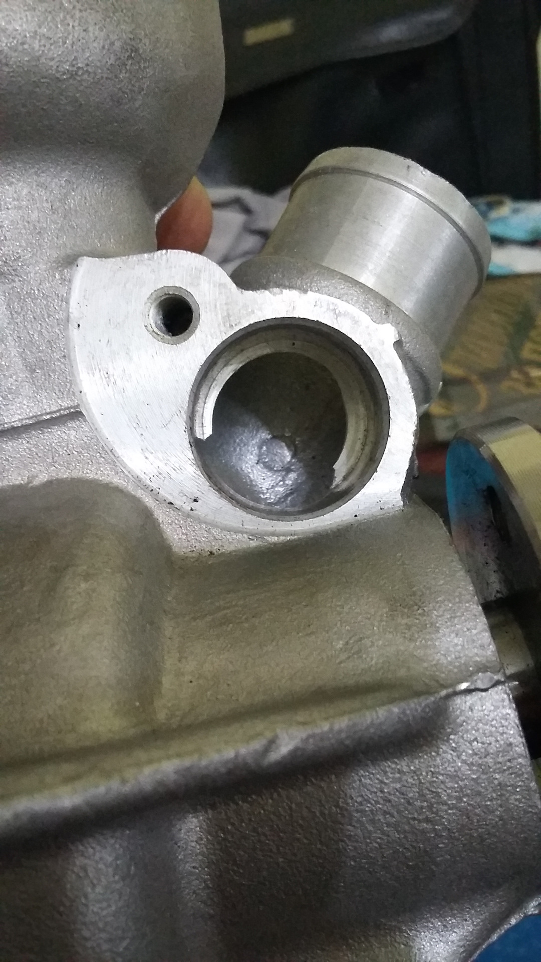

купил новую помпу внизу такая дырочка не пойму для чего это ! еще посадочное место термостата че то неровно отшлифован думаю что подсунули вместо фирмы DOLZ какую то китайскую хрен
это для дренажа когда сальник пропускать начнет там антифриз появится

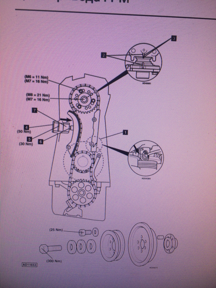

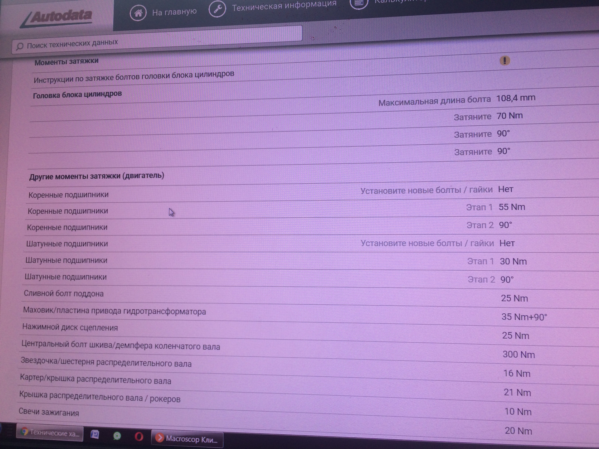

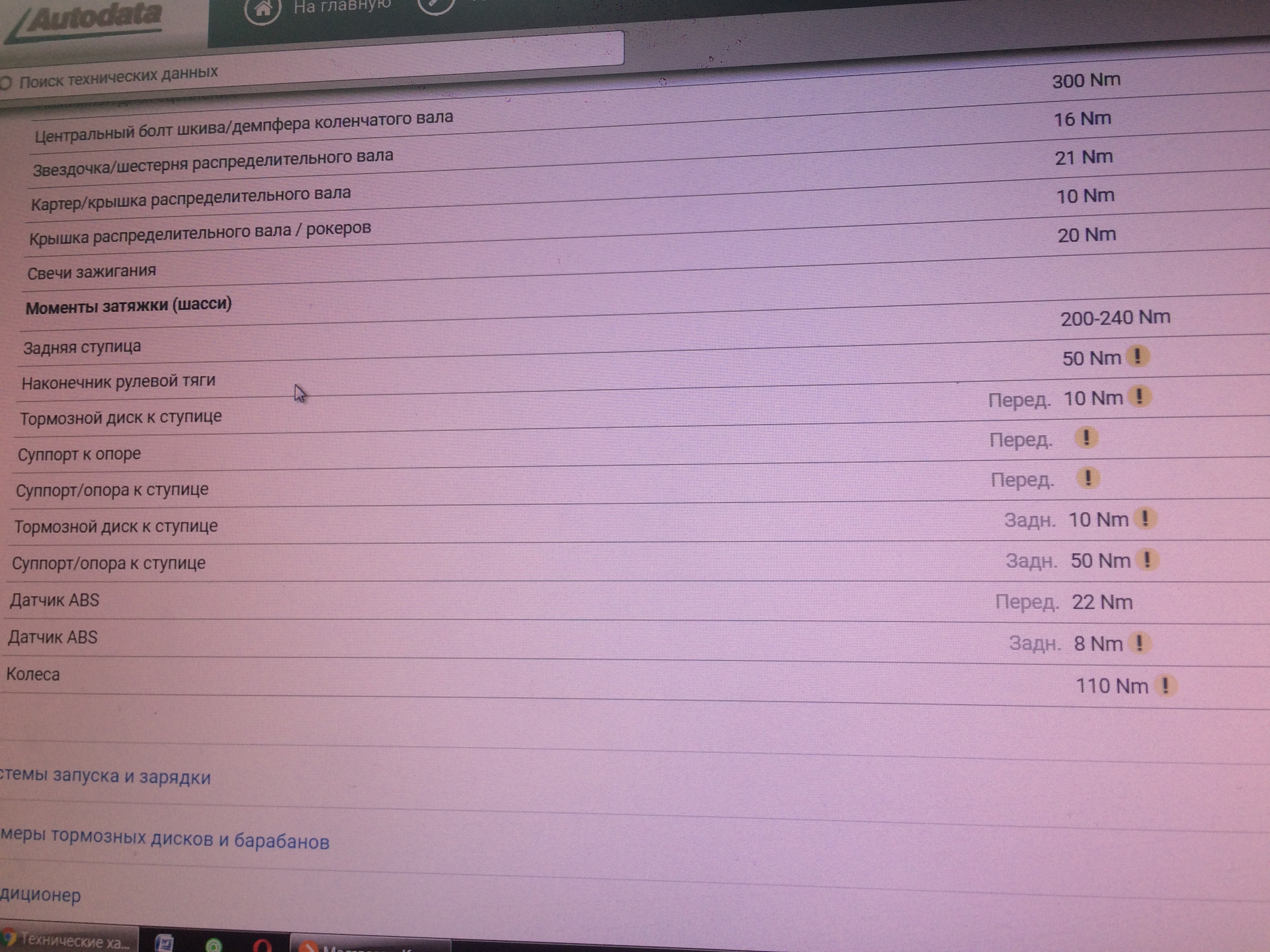

Николай может у Вас есть инфо о моментах затяжек всех гаек и болтов движка ?
завтра скину
Заранее Большое спасибо Николай !

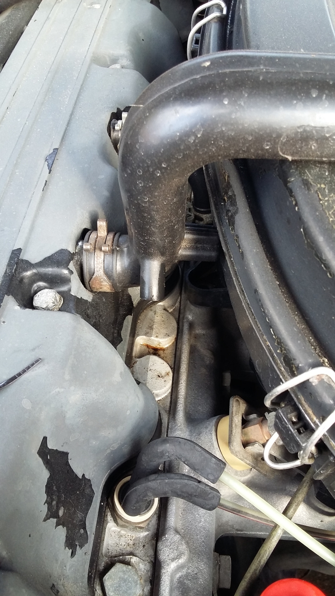

ОТСУДА ТОЖЕ СОПЛИ ТЕЧИ МАСЛА
если масло в сапун кидает то колечки изношены
arxdesi
либо прокладка либо конденсат
конденсат чего масла ?
конденсат на клапанной крышке образуется в холодное время, капли воды

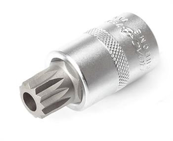

Спасибо Николай ! Не подскажешь на болт головки цилиндров и рокеров, какие размеры головок ? Там есть внутренние и наружные звездочки, как я знаю они 12 — и граней ?
два года назад разбирал!
в нормальном наборе инструмента у слесаря все будет это же машина 90 годов

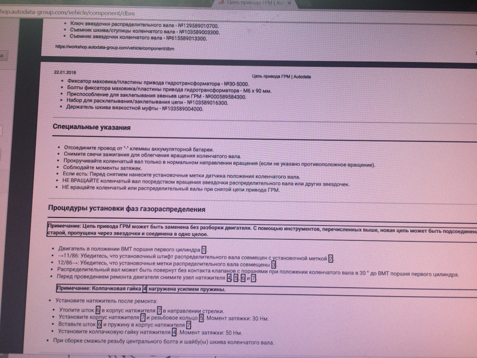

окошко в кожухе маховика и насечка вмт на маховике + метка на переднем шкиве коленвала совместить с флажком, и распредвал метка где звездочка все совмещай и проверяй компрессию

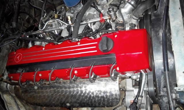

Хочу узнать у вас инжектор который с завода был вы избавились?, и поставили вспрыск с топливной рейкой и форсунками ?
был мех впрыск ке джетроник он демонтирован и переделано на электронный впрыск
Уважаемый подскажите как м 103.940переделать на инжектор
все уже разжовано и на олдмерине я писал и другие люди там же и тут на драйве есть много инфы и в моем бортовике описывал поиск рулит вообщем

Втулки клапанов ставил стандартные?
да
Puhlik77
по вину через экзист подбирал заказывал в емекс
брать хорошего производителя

Привет, клапана обязательно менять? тоже буду перепресовывать направляющие, менять колпачки, хочу на свои заводские клапана притереть, получится? или клапана менять? мотор в первые вскрываю я, все заводское даже колпачки.
Вскрытие покажет! износ — раковины, задиры а потом выводы по замене
вскрытие показало, что мотор у меня прошел совсем мало, и все в порядке, только одна направляйка была изношенна.
Микрометром меряли ножку клапана и как тарелка без раковин
я так понимаю микрометром часового типа?
fb.ru/article/175321/mikr…sya-izmerenie-mikrometrom
Вообще такие вопросы как отче наш для моториста после разборки промерка и визуальный осмотр, на глаз ремонт не делают. Если клапан имеет износ то даже новая втулка не спасет!
Приветствую! отличная работа, я собираюсь менять маслосьемные колпачки на таком же моторе что еще заодно меняется с ними?
Скорей всего втулки клапанов. Если в них клапан болтается то это мертвому припарка менять только одни сальники! Ну а так все прокладки которые будешь снимать.
А втулки можно заменить сверху сняв только крышку клапанов и разобрав сам клапан там как идет после пружинки маслосьемный колпачек потом втулка и как ее вытащить
☺ втулки меняют только на снятой гбц после правит фаски на седле, вообще этим должны мастера заниматься

Прокладку и герметик прокладка серый бери сложности не большие. Если цепь менять то можно не разбирая полностью лобовину, цепляеш новую цепь к старой и крутишь за колено запуская новую за старой потом соединяет звенья новой цепи и ставишь метки.

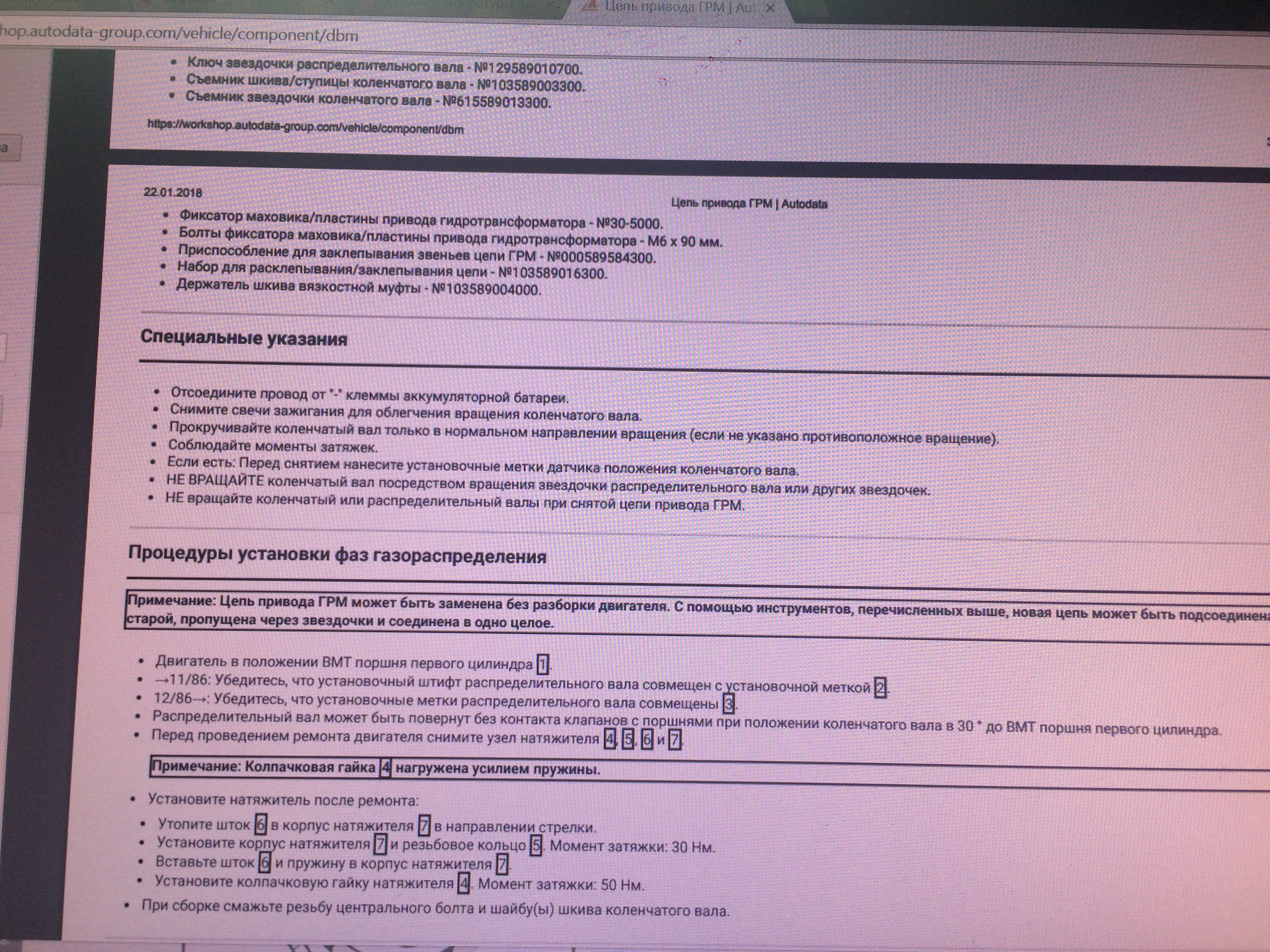

Вместе с цепью мне нужно менять успокоитель потому что он пополам сломан и слышно как цепь гремит цепь уже приобрел вот думаю там где замок цепи ее что клепать надо как поставишь на место и как клепать?)) и еще как эти успокоители снимаются там нужно может ударный сьемник какой ?)
я думаю надо книжку за 300 р купить если знаний нет, то она очень поможет грамотно провести ремонт.
цепь можно поменять не снимая передней крышки двс а успокоители только разобрать переднюю крышку, успокоители стоят на штифтах и снимаются легко. цепь бывает цельная и с съемным замком
Я купил уепь ивис с замком но замок не такой как у велика а такой без защелки
клепать
А как?
раз грм будет разбиратся полностью то собери ее и на столе или тисках керном, а потом ставь только надо менять нижнюю звезду если она изношеша, а скорее это так, так как она больше нагружена чем верхняя

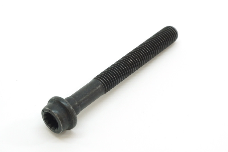

болты гбц 14 шт ?
только те которые поменяли свою длину и диаметр
