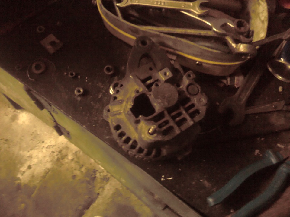

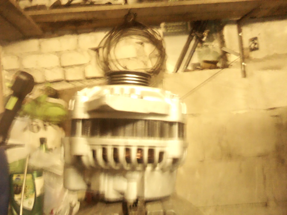

В субботний вечер, перед выездом заметил, что проблемы со светом (очень тускло горит) проехался вроде нормально и не придал этому ни какому значению! Спустя пару часов интенсивной езды опять начал свет тускло гореть, в итоге я заглох, давай заводить машину АКБ сел. Я и понял, что весь вечер катался на АКБ. На сл. день снял и разобрал генератор, а там и щеткам и подшипникам хана. Дома у меня завалялся новый генератор от Hyundai я его примерял подходит, но один нюанс шкив другой, у меня шкив на ручейковый ремень, а там для простого и по внутреннему диаметру он мал, завез к токарю он мне пару миллиметров сточил. Поставил его все отлично работает. К сожалению фото отчет не очень получился, мало фото и все расплывчатые!

Что за гена? Сохранилась какая нибудь информация?
