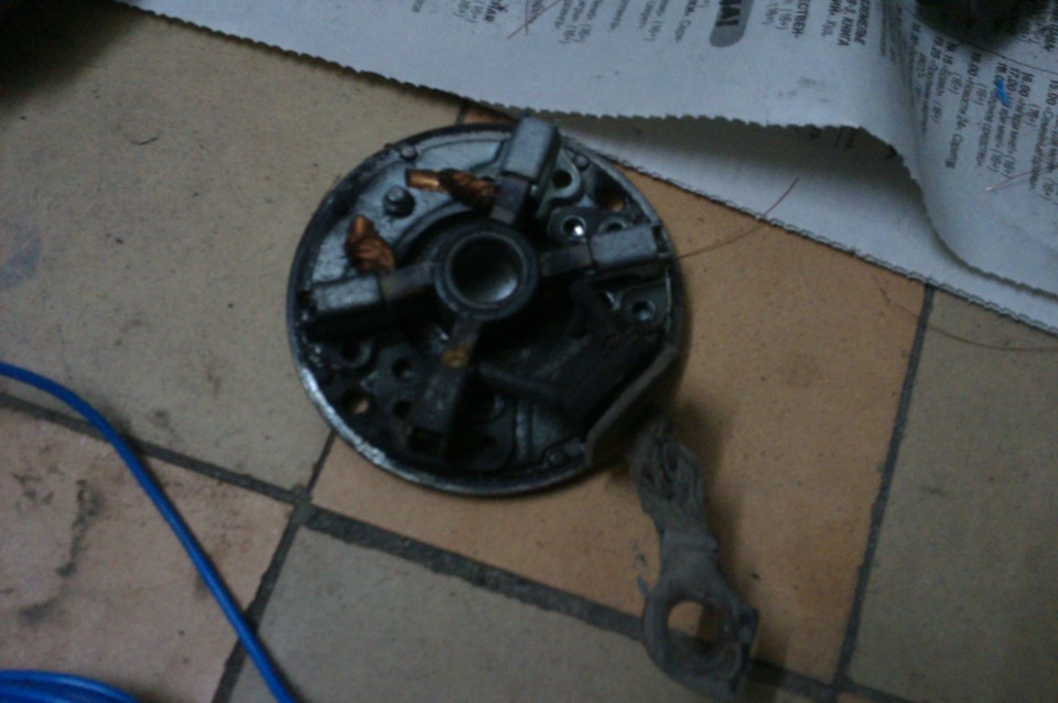

Была у меня такая проблемка: двигатель запускался со второй попытки. Стартер крутит, но маховик не вращает. И с наступлением зимы такое стало происходить все чаще. Разумеется, я не мог оставить все в таком виде, ведь как известно, все болячки в мороз выплывают в еще худшем виде.
По описанию похоже на тяговое реле, не правда ли? И вот с утра в субботу было решено эту проблемку победить. Начал разбирать машину около 10 утра. Как назло именно сегодня пошел снег, который плавно перешел в дождь) Это сильно усложняло задачу, так как делать все я планировал во дворе под открытым небом, ведь гаража у меня нет(( Хочу отметить, что делал подобную работу первый раз, где расположен стартер имел лишь примерное представление. Снял воздуховоды, аккумулятор. И обалдел от количества шлангов и проводов, которые 100% мне помешают! Но ничего, глаза боятся, а руки делают) Новый шок: как открутить эти 2 болта?! Кто придумал эту конструкцию? Через 5 минут попыток подлезть разными ключами я наконец понял как надо действовать. Но это было настолько неудобно, что я сомневался, что болты поддадутся. Но Русские не сдаются! И очень скоро стартер был у меня в руках. Дома не торопясь, я разобрал его до основания, зачистил все контакты, оттер от отложений внутренности. Отчистил тяговое реле, промывал его WD-40, затем смазал трущиеся поверхности смазкой типа литола, но вроде устойчивой к отрицательным температурам. Проверил, подключив к аккумулятору, как результат — реле работает. Затем смазал все втулки и прочие трущиеся поверхности стартера и собрал. Обратно на машину поставил минут за 30 — хорошо, когда уже знаешь, что делать! Зато снимал стартер больше 2ух часов.
В итоге стартер стал крутить просто отлично! Даже звук изменился. Очень похоже на редукторный. Конечно, в идеале стоило поменять стартер на редукторный, но не хотелось тратиться. Думаю, что и этот справится. Итого потрачено: 0 рублей, 5 часов с отдыхом и обедом. Наслаждение от проделанной работы и положительного результата — бесценно!
Пы.Сы. Не помогло, с морозами стартер стал выпендриваться. Заменили втягивающее, тоже не помогло. Похоже бендикс.
