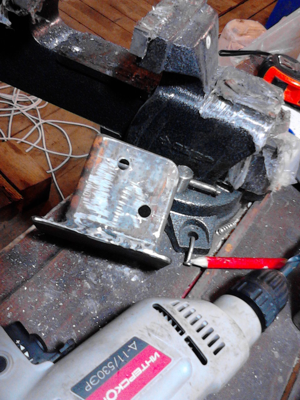

Подарила любимая на Д.Р. вещитсу красную, тяжелую и желаемую всеми любителями как прокатиться по бездору. Ну а применить джек не за что. нашел в инет-магазине приблуду Лифт мейтом она называется и цена не в адеквате. Нарыл в сети чертежик. Взял на работе кусок трубы 80х60, вырезал из нее заготовки, обварил, потом примерил на джеке и рассверлил отверстия. Огрунтовал и покрасил. Купил грузовую стяжку, взял от нее крюки и кусок ленты, сложил ее несколько раз, вставил крюки и обшил. вот собственно и ХЕНД МЕЙТ — ЛИФТ МЕЙТ готов.
Крюки для литья маловаты, буду переделывать, донорская стяжка уже буквально найдена на дороге.
