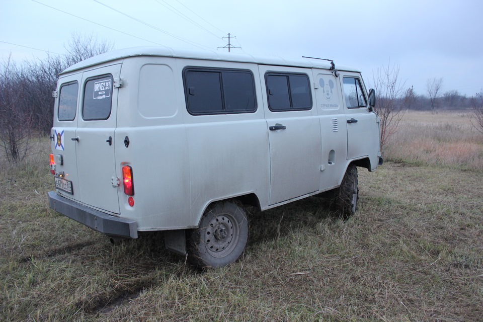

Ах, да, чуть не забыл! Мышь наконец-таки приобрела имя! А конкретней, 28го забрал ранее заказанные винилы в рекламной компании. Вот они!
Сегодня с любимой выкроили кусочек вечера что бы сделать небольшой фотосет. Но перед ним обещанное видео работы омывателей с грузовой Вольвы. Там есть маленький косячек- надо подрегулировать еще нижние жиклеры, а то очень низко бьют…

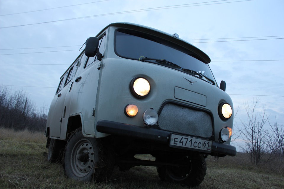

Еще столкнулся с двумя проблемами- расход на данный момент порядка 15-17 литров по трассе, карб надо настраивать. А еще двигатель набирает температуру не более 60 градусов, пришлось завесить решетку линолеумом, удалось добиться 80-85 градусов. Думаю менять термостат. Говорят с мерса какого то подходит, может кто знает с какого? Так что пока как то так. Смотрите фотки))) Всем спасибо!)))

Теперь Мышь в боевой готовности)Термостат 87гр для 417(помпа на голове), Походу термостат TX1887D
BEHR(Hella) 365руб или 4078.87D WAHLER 360руб(тоже часто стоит у немцев с завода)
А температуры открытия он какой?
87
Пойдет)))
Да я не про это. Дяжело идет или нет.
На третьей в подъем шли на ручнике))) Нормально тянет)))

вот посмотри forum.uazbuka.ru/showthread.php?t=53991 у меня вообще по трассе выше 50-ти чет не поднимается, скорее, да — термостат тоже под замену
Вот я пока в раздумьях… Верхний то патрубок холодный…
Термостаты подходят много от каких иномарок.
У нас стоит от БМВ.
Спасибо, а какой движок?
417
Не, с какой бмв?)))
Хрен знает. Посмотри в БЖ.
