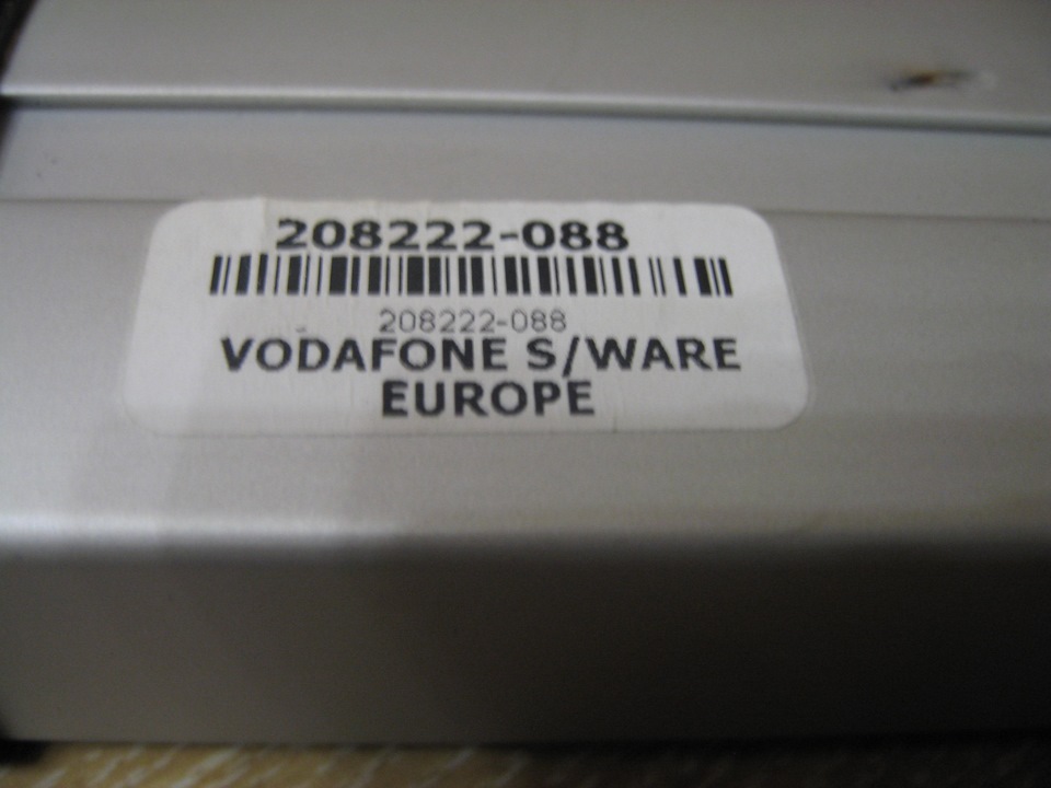

Давно не давали покоя провода неизвестного назначения с 4-мя предохранителями.Занимаясь подключением задних дворников и совместив с установкой сигнализации было решено ампутировать лишнее.
Торпеда снимается довольно таки легко-единственное неудобно одному её вытаскивать
И вот я докопался до лишнего-по всей видимости это шпионский предмет и надо бы его удалить.Это чудо техники выпущено в 2010 году-есть соответствующая наклейка.Зацените:

Это не громкая связь. Это GPS маяк вроде бы. Чтобы хозяева видели где их подчиненная машина катается и где каталась.
А что за приблуду снял? Это не громкая связь на штатную магнитолу?
