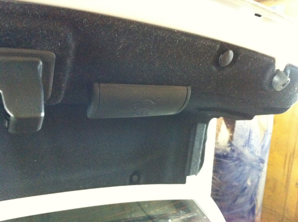

Наверное многим как и мне не нравятся грязные руки после закрытия багажника, проблема решается установок ой ручки от Hyundai за 80 рублей и 30 мин. по траченного времени. Закрывать очень удобно)
Артикул: 81254-3S000
Из нюансов:
Обшивку придется разрезать немного от дырки до дырки под ручкой, чтобы при притягивании обшивка не выпирала и лежала на своем родном месте, так же для этого ставятся длинные болты и на них накручиваются гайки, сколько?смотрите сами, т.к. между обшивкой и железом есть зазор, иначе обшивка будет сидеть криво, когда вы притяните ручку. Обработайте просверленные дыры литолом или WD-40, т.к. в крышке багажника много конденсата, лет через 7-8 может проржаветь)))

На солярисе есть))
Очень нужная вещь!
Согласен, почему то у многих машин есть, а нас обделили)
А я всегда за замок багажник опускаю (который в пластиковом чехле)))
Я тоже так делал иногда, не особо удобно
