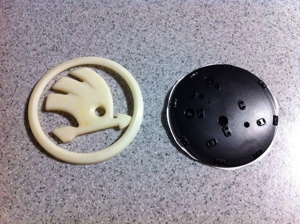

Ну вот и пришло время избавиться от хрома;)
Решил потренироваться на новой эмблеме:
Повезло, что она разбирается достаточно легко.
Сбегал я на Кардачи за хлорным железом, сразу прикупил 4 баночки. (25грн./банка). Выглядит оно примерно так:

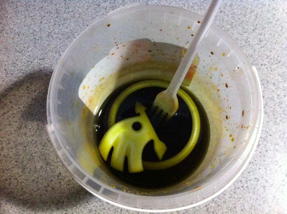

Выбрал подходящую пластиковую посудину, налил в нее теплой воды и добавил примерно 2 ложки хлорного железа. Хорошо, что вышел на площадку)) т.к. дома с этой хренью лучше не играться;) и руками желательно не трогать, т.к. очень тяжело потом отмыть ржавый цвет))
Дальше, положил хромированные части эмблемы в эту ржавую жидкость, и оставил на некоторое время. Буквально через несколько минут заметил, что хром начинает сдаваться. А через пару часов его совсем не осталось. Желательно держать эту всю жидкость теплой, периодически помешивая, иначе она становится менее активной.
В итоге остался один пластик с небольшими ржавыми пятнами:
Прошелся наждачкой и она стала полностью чистой:
Ну вот собственно и вся операция) Осталось покрасить чистый пластик. И можно переходить к рамке решетки радиатора;)

Говорят, что можно еще ржавых гвоздей накидать туда, если плохо будет снимать хром
Спасибо, учту )
ха для рамки тебе понадобится целая ванна этой зеленой ботвы!)))
да не))) 1м на 0,4м на 0,1м будет достаточно, получается примерно 4 литра. У меня 4 банки)) все как в аптеке;) Брусками выложу форму(периметр), вложу строительный мешок, вот и вся посудина)
О охренеть. Расскажи сколько зелья понадобилось? Как форму делать? И что прям взял и сам сошел? Чудо магия? (;
Все 4 банки и ушли)) ну и воды литра 4-5. Хром слез как и не было)) прям до бела… бери да крась))
форму я делал на улице на земле, когда был в деревне. азгреб ямку, поставил по периметру 4 бруска в качестве ограничителей формы, вложил строительный мешок, туда и залил это зелье. Откисало все сутки т.к. не было возможности нормально подогреть. Выливыл всю жидкость не сразу а периодически добавлял теплой воды и досыпал зелья). Ток не знаю, надо ли тебе это)) у тебя же машина черная, можно просто заклеить оракалом да и все проблемы)
