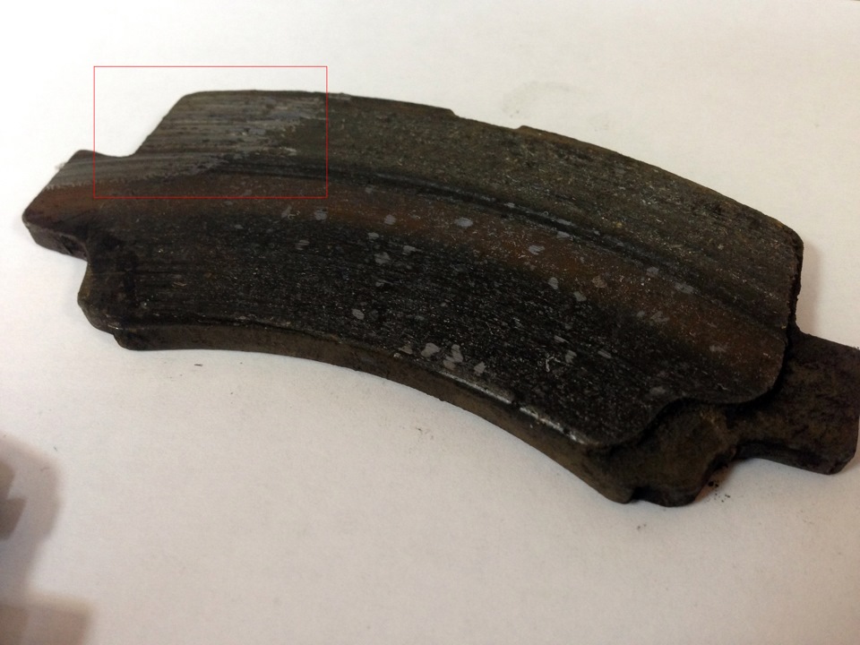

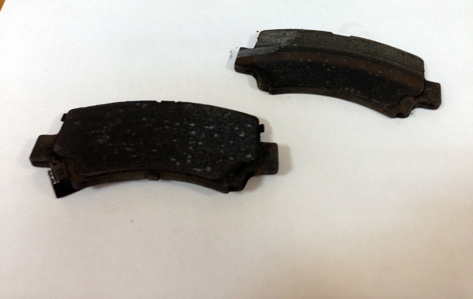

В последнее время мне все чаще приходилось прибегать к торможению двигателем. Пришла зима. Подъезжая к раскатанному перекрестку я включаю пониженные передачи, чтобы остановиться. А всему виной передние тормозные колодки… Того и гляди, заклинит пара "железо-железо".
Долго я так проездил… С сентября они начали подавать признаки повышенного износа.

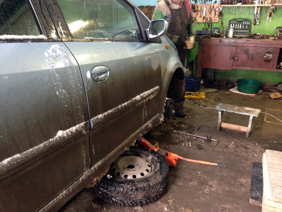

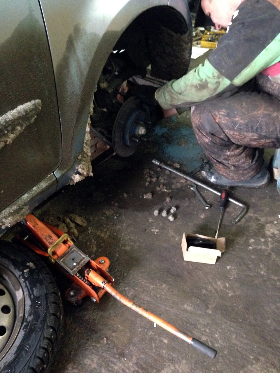

Решил не усложнять ситуацию поиском аналогов. Зашел на Exist.ru и выбрал нужную запчасть. Спустя неделю мой заказ появился в офисе. Забрав коробку направился в сервис. Сняли колесо, старые колодки… а новые не подходят. В коробку с оригинальным номером от производителя положили совсем другие.
В общем, потерял я лишние 2 недели в поисках тормозных колодок. Удалось купить на рынке те же самые, что и на Exist.ru, но уже в 1,5 раза дороже. Деваться было уже некуда.
Сегодня мне таки поменяли передние колодки. Можно ездить уверенным за тормозной путь.

Да, скрипят препротивно они! Тоже надеюсь на то, что притрутся. Старые колодки, конечно, выработали свой ресурс давно. И не известно менялись ли они вообще на этой машине. Тормозной диск очень даже живой! И это радует. В сервисе сказали, что при желании с них можно снять небольшую фаску. Буртик все же есть, чуть заметный. Про скрипуны с вами полностью согласен. Уровень тормозной не изменился. Вот только на новых колодках ("оригинальных") скрипунов то и не оказалось…
Я себе Кашияму ставил, скрипят сильнее, чем оригинальные, может только по началу. Сильно что-то износились у вас старые, диск хоть не испортился, при таком износе скрипуны должны ведь скрипеть и уровень тормозухи падать?
