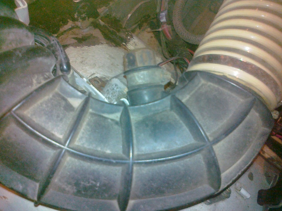

Маслоуловитель или он как то по другому называется я не знаю) вмонтировал в шланг сапуна в с вязи с тем что масло забивает фильтр и карбюратор!
Раньше просто шел шланг от двигателя в шноркель, пацаны шарящие с ДРАЙВА посоветовали убрать шланг сапуна из шноркеля, все готова)вовремя я нашел эту приблуду)))

А в чем проблема если вывести в шнорх?
Поток воздуха большой

А что за фильтр бензиновый такой? От инжектора? Почему не обычный пластиковый?
От приорика, обычный не в моде)))))
не внутри должны быть металлические мочалки которыми моют посуду. Ну или стружка из латуни
Есть такая тема внутри, ершик!

типо маслоуловитель?
Ну да типо)

У меня пробег большой мотора и сильно сапунит, помогает эта приблуда немного)
а еще я видел давно у одного пацана что то типо змеевика в пласмассовой бутыле, и масло скапливалось и капало в бутылку))ваще жесть)
У меня вещь)на оборотах больше 4х раньше вся кастрюля и фильтр был в масле, работает отлично ни капли масла)

Внутри тарелка алюминевая с отверстиями маленькими, разобрать не мог)
