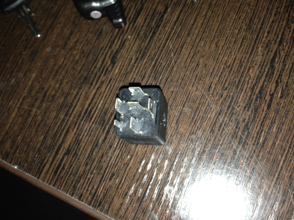

Установил работает отлично)))
Паузу теперь можно регулировать от 1 секунды до 70 секунд, ну и в довесок, после орошения стекла омывателем дворники теперь делают 3 взмаха вместо 4х, а то махали последний раз по сухому.
Работой доволен!
Стоимость 1 реле 257 рублей
ну и доставка порядка 70 рублей…\

Переводиться рычаг управления дворниками в 1 положение затем сразу в положение 0 (дворники делают взмах), затем выдерживаем необходимую паузу (от 1 до 70 секунд) и включаем снова в положение 1…
дворники будут держать паузу ту которая была между 1 взмахом и 2ым включением.
