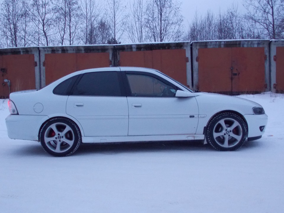

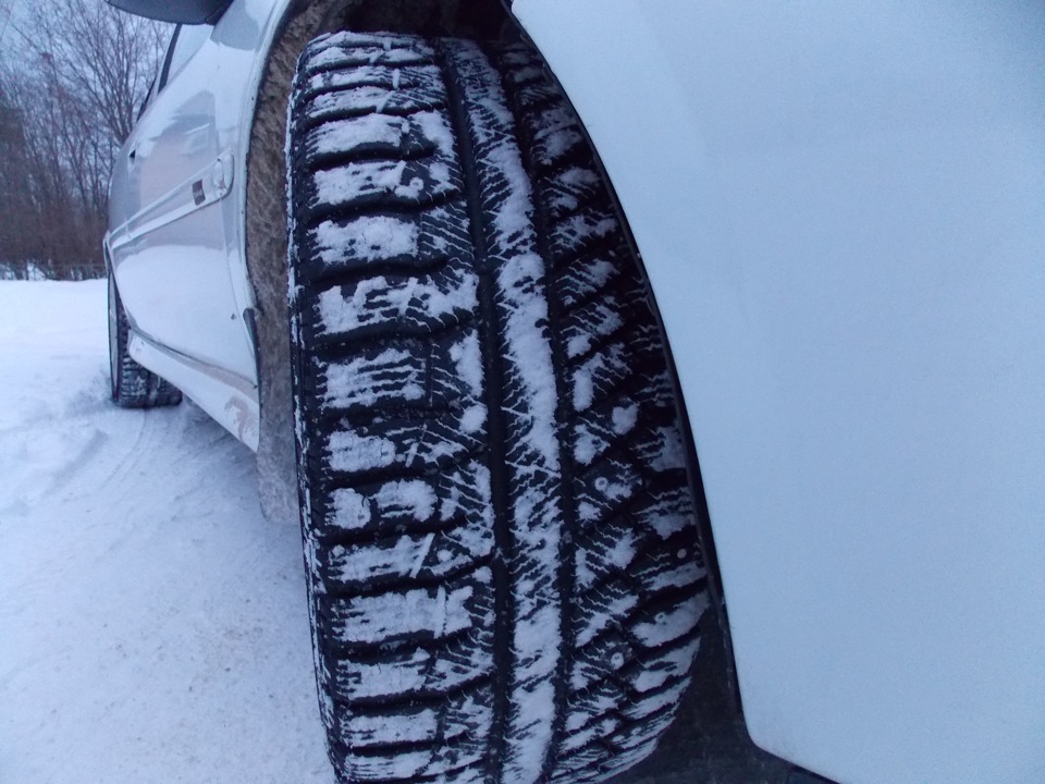

пришла зима…пришлось переобудь машину на зимнию резину Continental ContiWinterViking 2…225/45/17…на заниженой подвески ездить было не реально…да и на севере всетаки живем…снегу много…поэтому пришлось поставить стандартные стойки обратно…
после винтовой подвески стало ездить очень мыгко…не боясь ям.колдцев и тд…но управление стало похуже…и стал замечать что машина как будто стала мощнее после перехода на ручную коробку…стала больше буксовать и пробуксовывать…на автоматической коробке такого не было…да и тормаза стали как будто хуже…теперь задумываюсь о более больших тормазных дисках…переходить на 5 болтов не охото(слишком много вложений)…случайно заметил что на астре 2010 года с мотором 1.4…тоже как у меня 4 болта…но переднии тормазные диски намного больше чем мои…
сейчас изучаю подойдут ли они ко мне…надеюсь что к лету этот вопрос уже решиться…

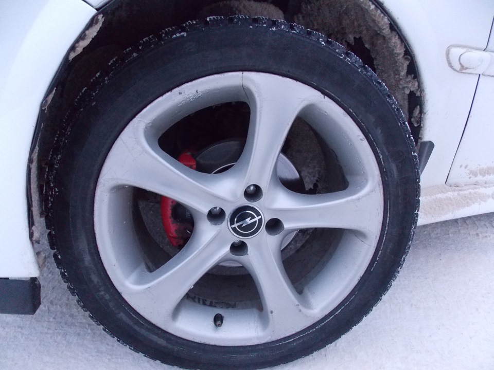

на третьей фото трещина?
просто грязь…

а что мешает пересверлить пяти болтовые? Полтора года катаюсь с пересверленными и никаких проблем.
ну если честно даже не думал об этом…просто нашел более легкий вариант…
вот возник вопрос…помимо скоб нужно менять сами супорта еще?
я на разборке полностью суппота брал. Их по десять долларов отдавали, так я и не задумывался :)
Sanechekkk
не факт, что это будет более легкий вариант. В наши суппорта эти диски точно не влезут, а астровские вроде по креплениям не подходят.
ок=))спасибо за совет=)))съезжу узнаю сколько у нас они будут стоить=))
а пересверливать сложно?
Не знаю :) Не сам пересверливал. Но мне делали так. Выточили кольца 65 снаружи и 60 внутри, благодаря этому можно отцентрировать диски. Сложили их вместе и по моим просверлили дырки в 288-х. А вообще народ даже обычной дрелью пересверливал :)
