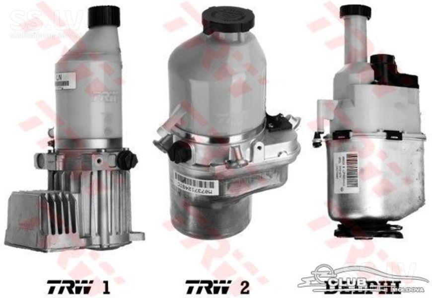

Для начала нужно определиться с тем, какая рулевая рейка установлена у Вас на авто — TRW или ZF. От этого зависит, какой ремкомплект заказывать. Они кстати есть в любом интернет-магазине, в том смысле — бьются по коду и можно заказать. Я пробовал exist, autodoc, 1001z. Везде код бился.

Знатоки, прошу помощи. Как определить какая у меня рейка ZF или TRW? на Opel Astra III (H) 1.3 cdti, 2007. VIN: W0L0AHL3572208138
Да вроде уже куча инструкций по определению. По ВИНу пробивается ТРВ. Проверить очень просто. Если бачок за движком круглый — значит точно она. Если светлый и квадратный — то ZF. Но 90% у тебя ТРВ
Спасибо
Dmitriy62-RZN
Привет, а если бочек выглядит как TRW1- то и рейка должна быть тоже TRW? Выходит delphi эгур с рейками zf идет только?
Привет! Да, скорее всего так и есть. На ZF рейки кроме квадратного бачка никакие не ставились.

Сначала по виду бачка ниже определяем, какая рейка стоит на машине. TRW или Delphi. После этого уже по вин-номеру смотрится ее код, а по коду аналоги, какие можно заказать.

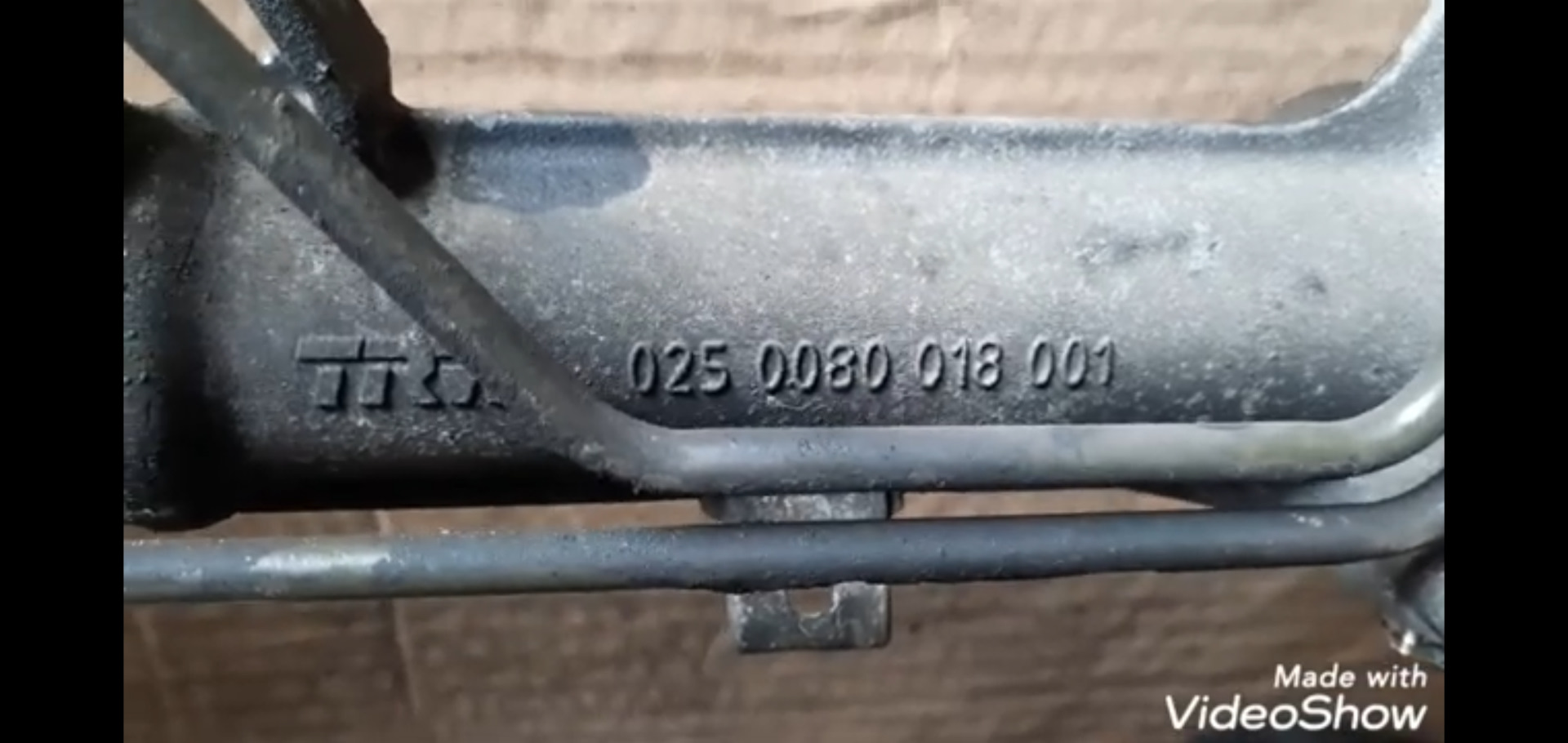

рейка TRW 025-0080-018-001
Ну если рейка TRW — то должен подойти OP9009KIT. Вроде как он бьется везде к Астре G и к Зафире А.
Благодарен.
Этот ремкомплект точно подходит к рейке TRW 025-0080-025-001?
А вот это что — 025-0080-025-001?
У меня этот код нигде не бьется. Либо нужен код заводской рейки (GM), либо вин авто, чтобы посмотреть какая рейка стоит.
И в любом случае я 100% гарантии не даю. На Astra H от 2004 года выпуска он подходит.
Этот номер набит на рейке

Это TRW Generation ll. Т.е. к ней подходит этот ремкомплект. Вот код рейки самой — JRP 725.
Единственный момент — нужно все равно смотреть по ВИН номеру, какие тяги стоят, т.к. могут быть толще и тогда нужно заказывать пыльники по другому коду — код пыльников оригинал — 16 09 356
Можно взять TRW — JBE 213
