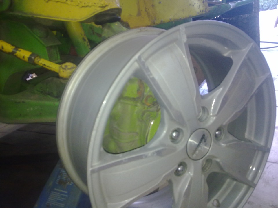

Тормозные диски прикручиваются к штатному редуктору ниссан, супорта там же. По колее еще решаю, если примень диски от Газели с вылетом +100 то колея останется стоковой.Ежели родные диски то +70мм на сторону.
Класс! Жаль, в спорт путь заказан, но для себя — трактор пацанский. ) Есть пара вопросов… Диски лезут какие, 15", 16"? Что думаешь с тормозами делать? Дорожный просвет более 500мм на 33 колесах без сумашедшего выкручивания торсионов — реальность?
По порядку.Что значин путь заказан?В черноземье ездиет машина с такими редукторами. , Диски 15 лезут Торрмоза на диффе, что бы уменьшить подресорную массу, да и в болоте грязи в диски набивается так что колодок на две гонки хватает.Т е машина еще и тормозит сама по себе в болоте. Да реальность, у этой подвески клиренс выше см на 8 чем у моста, т к не весит ничего по середине., Да и она не случайно выбрана.

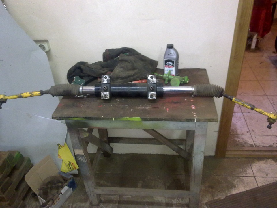

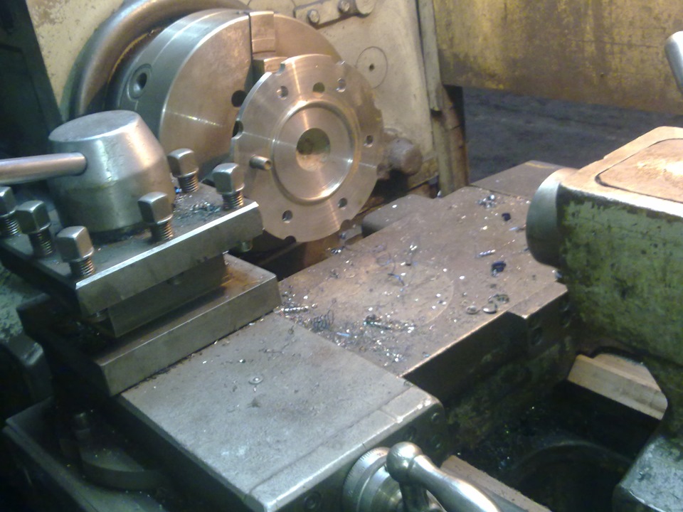

а от чего цилиндр рулевой?

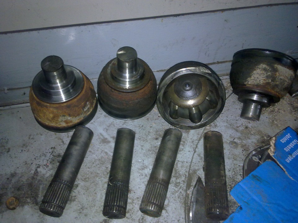

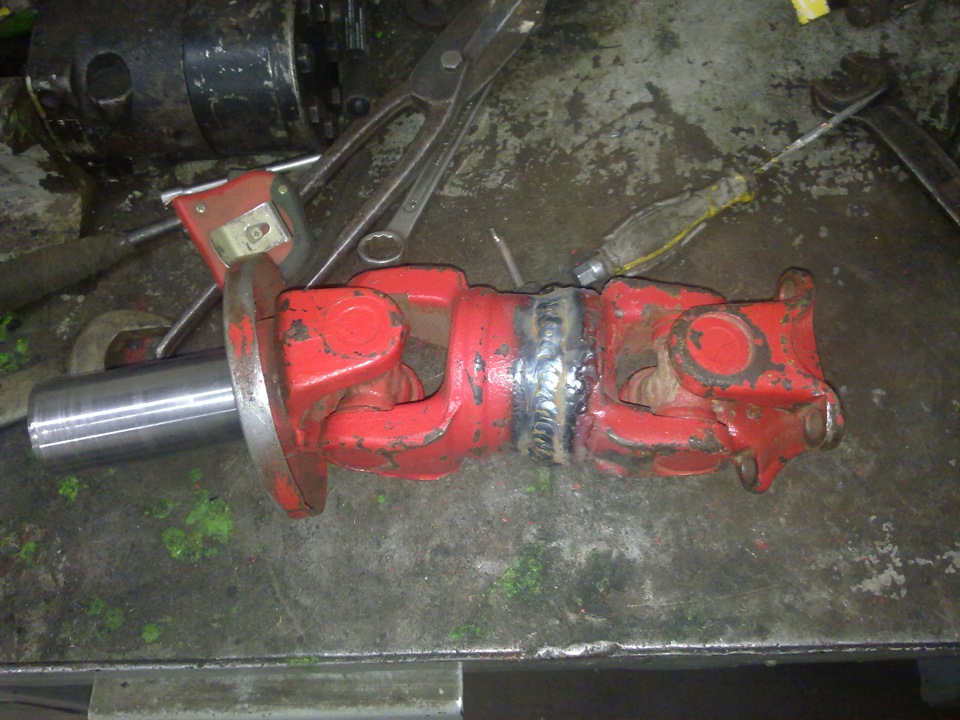

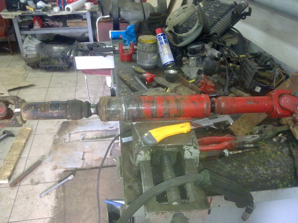

А как входной вал со шрусом женил?
часто спрашивают, жаль фото нет.Элементарно проточил одно в одно, запресовал обварил, получился как бы шрус ниссана со шлицами наружн от трактора
Сверлил глубоко? Запресовывал с нагревом или просто?
20мм, на холодную
В смысле охлаждал или просто вогнал?
просто запресовал как подшипник
Это вот фото как раз обрезанных шрусов? А варить пришлось по поверхности где сальник вращается?
да они, добавил.Не совсем там вилка под крестовину у т40, момент стыка пришелся на саму гранату, там и приварил
Те место сварки было по большому радиусу? Термичку на гранате не отпустило?
А скрутить не пробовал как болт с гайкой? Просто я скручивал и обваривал но ещё не испытывал.
это сложнее
но это крепче

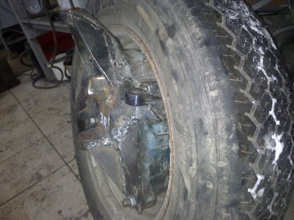

Как конектил шрус с бортовым, шлиц то ведь разный ?
Проточил одно и другое, горячая запресовка, ну и страховка сверху сваркой.
Полуоси варить дело без толковое, в трофи оригинальные и усиленные полуоси не ходят, а сваренные это бутафория .
Откатаешь сезон и сам всё увидишь.

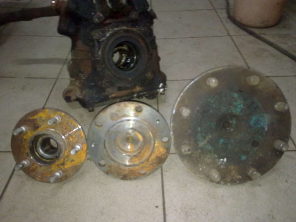

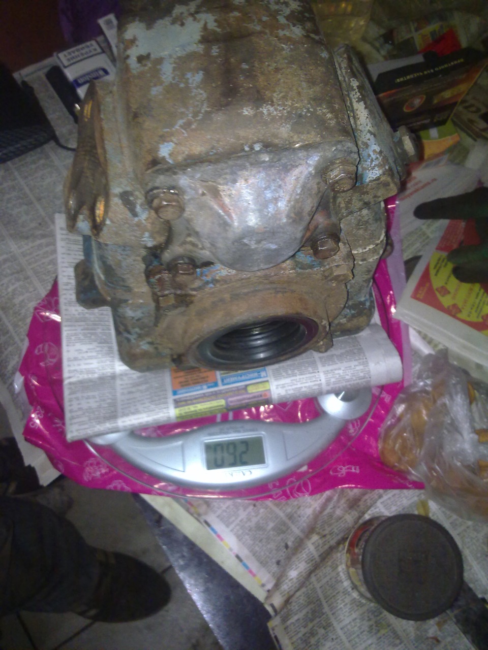

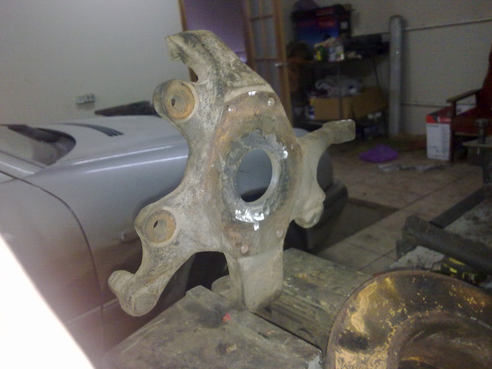

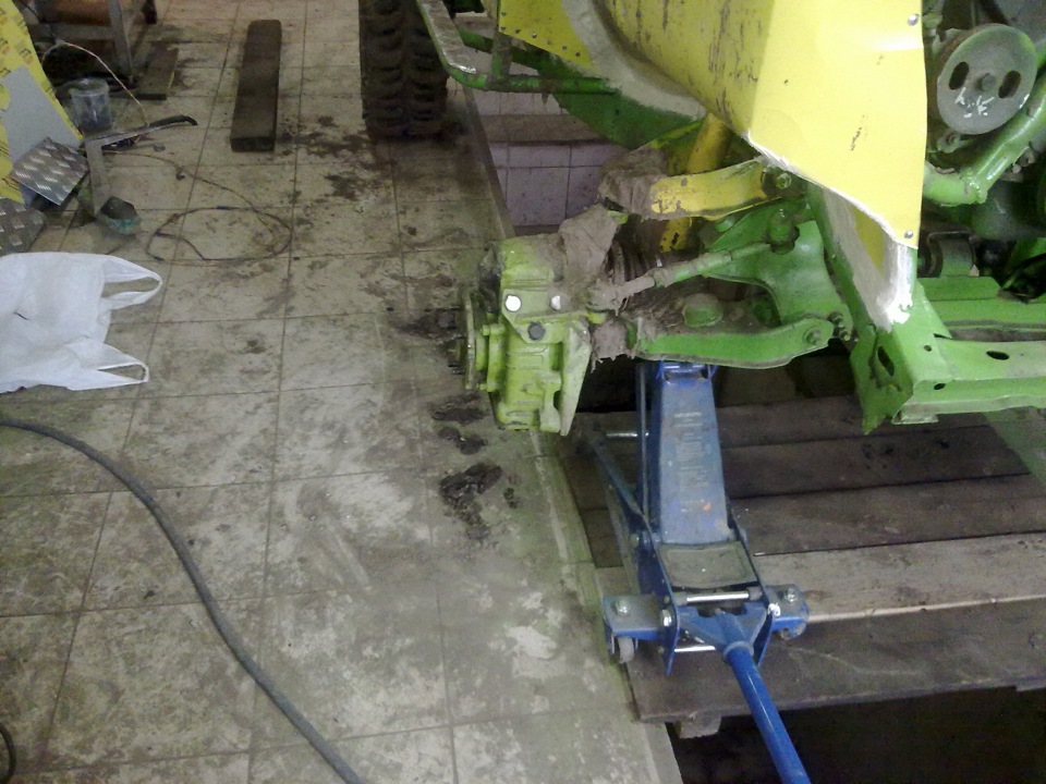

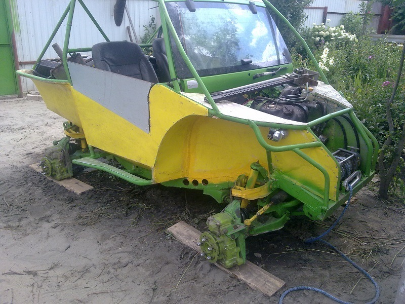

Сколько весит один редуктор с поворотным кулаком?
40кг
Это очень много для такой машины.
Ну почему же?Родной поворотный кулак в сборе с тормозами, хабом, ступицей, подшипником перед тем как разбирать кинул на весы 30кг.Т е на 10кг больше
Если взять бортовую лапландера всборе в корпусе и с тормозами это не меньше 50кг
задний мост лапландера весит 150кг
передний где то 175кг
это с жидкостями
бортовая весит 35кг
я часто отправляю в ТК, веса знаю.

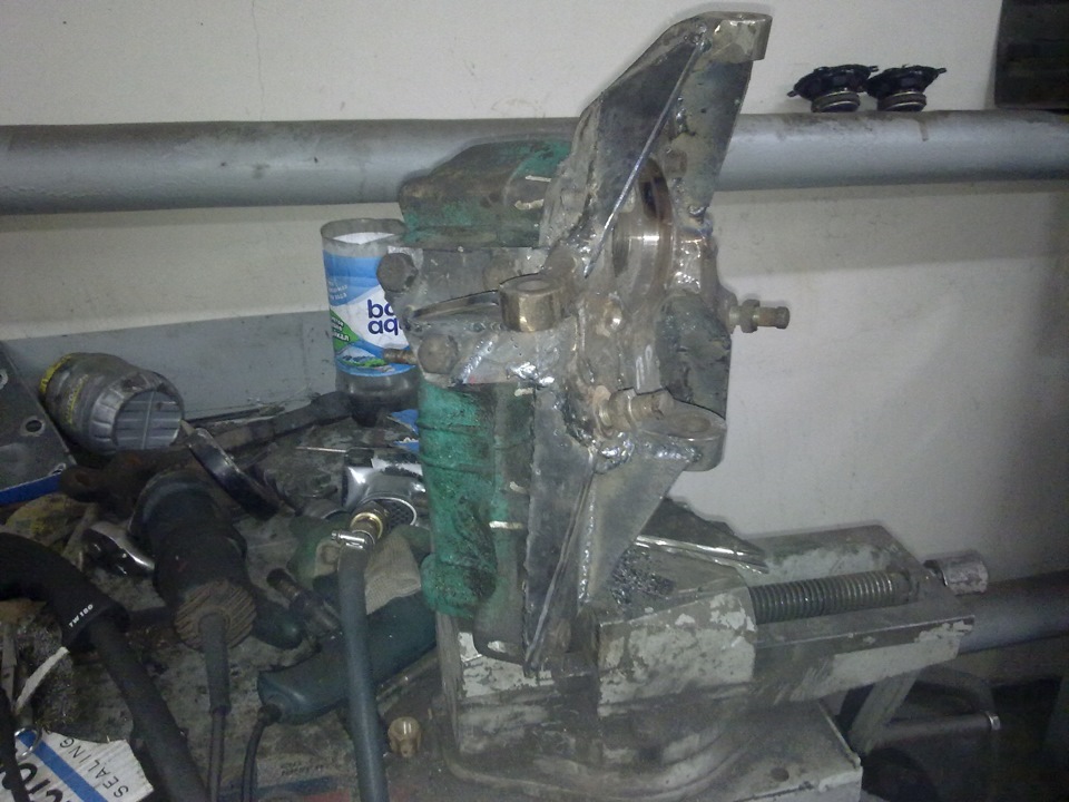

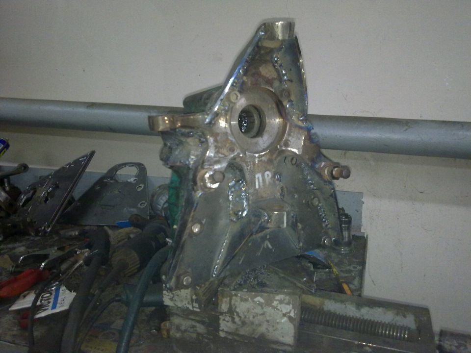

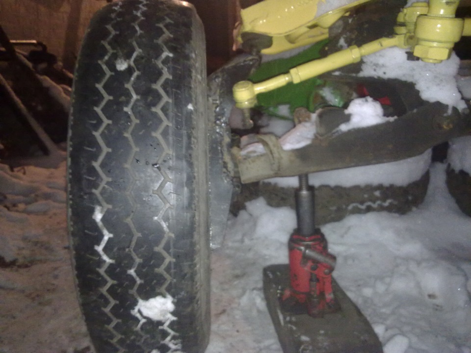

Круто. Только не понял по тормоз передний :-( И вопрос — передняя колея стала шире?

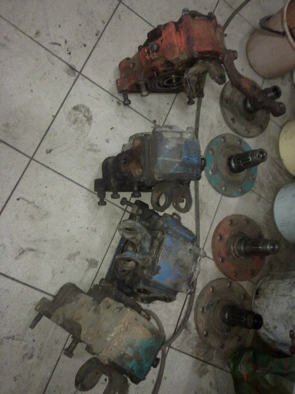

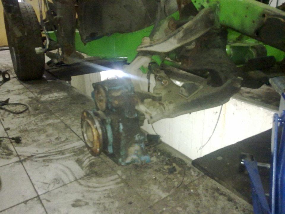

Трактор Т40, ЛТЗ 55, ЛТЗ 60 передний ведущий мост
А от чего эти редуктора?
по 5 р но это было нереально, год искал, нашел за 500км, на их родине недалеко от Липецка.Думал уже новые брать, по 10300
а еще нет возможности достать?
не плохое решение, почем нашел редуктора?

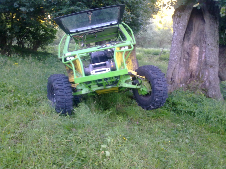

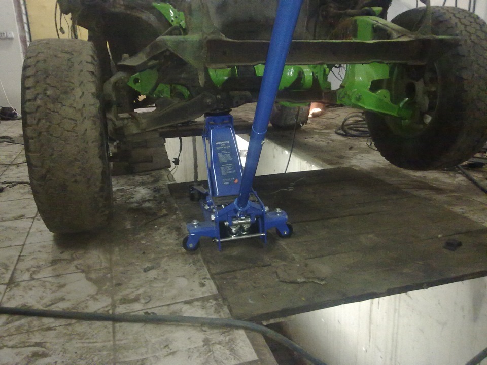

, Диски 15 лезут
8 сантимов это конечно хорошо, но и на отбой подвески нужно сколько-нибудь оставить ))
Почему 8? +12см портальность.
Я не про "портальность", а про — цитата: "Да реальность, у этой подвески клиренс выше см на 8 чем у моста, т к не весит ничего по середине"
Я имел ввиду, что эти 8 сантимов — "жесткая плата" (в прямом и переносном смысле) за выкрученые торсионы.
аа, ну да
