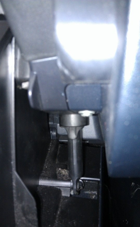

Открываем бардачок и справа ищем такой штырек и снимаем его
Потом отжимаем с обеих сторон боковые стенки бардачка и тянем его на себя и вниз.

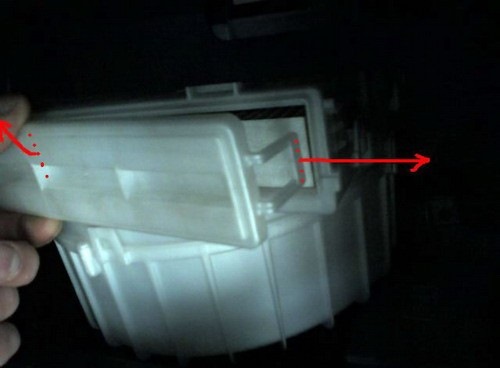

Поддеваем крышку корпуса воздухонагнетателя и снимаем ее, затем поддеваем любым плоским предметом фильтр и тянем на себя
и меняем фильтр.
