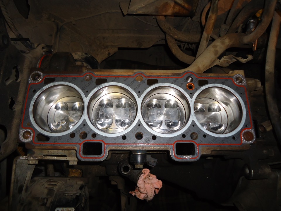

Установил ШПГ, ничего интересного, все как обычно.
Поршни СТК "приора" 82мм, кольца "ВАЗ", шатуны 133,32 "приора".

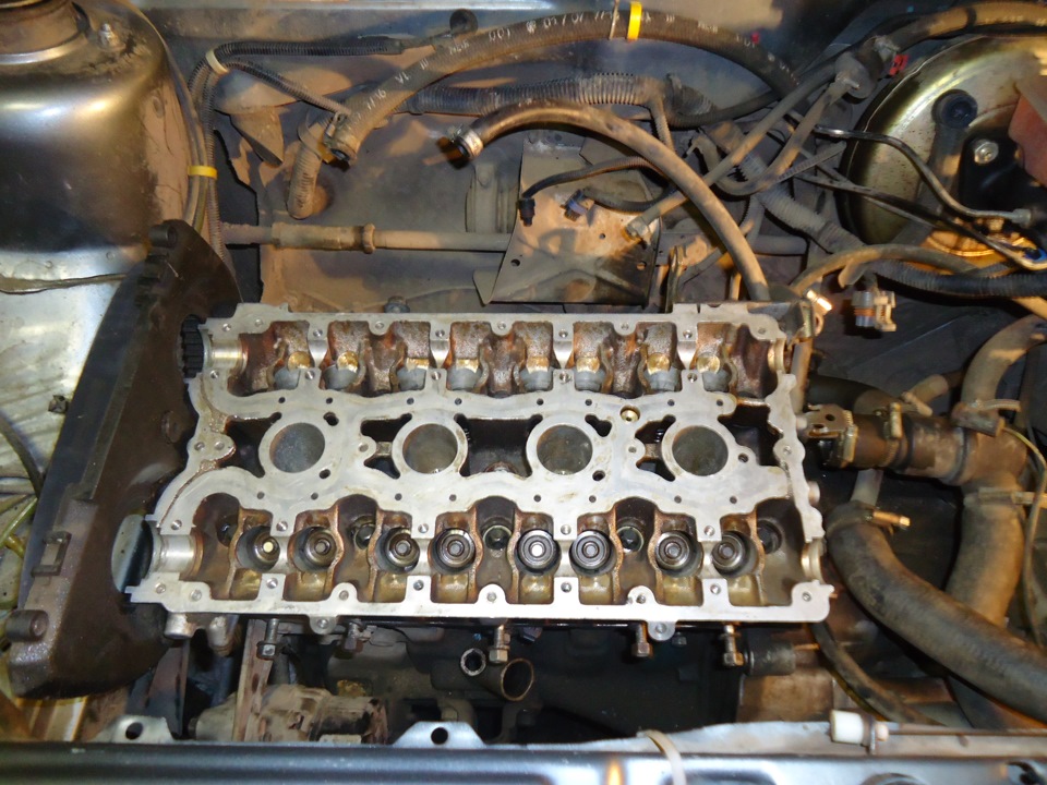

Подготовил ГБЦ. Рассверлил отверстия под болты гбц сверлом на 12, заменил сальники клапанов, установил новые клапана. Не хотелось возиться со старыми, так они были в ужасном состоянии, в толстом слое нагара. Притер новые клапана. Залил тормозухой камеру сгорания, для проверки качества притирки клапанов. Рекомендуют керосином, но я подумал что тормозуха тоже достаточно текучая жидкость.Ну и все это дело накинул на блок.Затянул моментом (2 кгс -> 90' -> 90')

я так понял гильзу ты не трогал? Какой пробег у блока был? Почему выбрал именно стк поршня, а не автрамат например?
И как расход масла с таким конфигом?
а как же хонинговка под тонкие поршня и кольца?
а как же болтающиеся поршня в горшках приоры с завода?)))посмотрим что получится.
