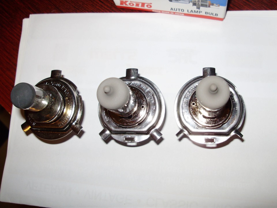

Не думал что с подобной мелочью будет заплет. )))
История такова. Летом перегорела лампочка. Приехал в гараж, вытащил из запасной фары и поставил в свою. Стало светить. На следующий день заехал в магазин с образцом и купил пару в запас. Дали H4. На прошлой неделе толкаясь в пробке заметил что одна фара не светит ближним. Ну думаю приеду в гараж и поменяю. Не тут то было. Вставляю, не вставляется. WTF?! Начал сравнивать ту которая стояла с новой. Увидел проточку. В гараже из инструмента ничего подходящего не нашлось, взял домой. Дома пильнул и на следующий день пошел примерять. А она опять не лезет. ))) Оказалось что нижние лапки расположены под другим углом. И только сегодня откопав запасную фару подогнал лампочки. Пришлось сточить по 2\3 лапки. В принципе можно и саму фару запилить под H4, но надо снимать, а снимать не очень хочется.
Цоколь родной лампы до сих пор неизвестен. Нигде таких нет, а на экзисте очень дорого. )))
Вот что получилось. Слева на право: родная, которую купил и то что получилось. ))
P.S. Лампы Koito 0456E 12V 60\55w.

по легенде такой заплет с японскими фарами. на европейках под H4. на днях проверю эту версию ))
Ну так эйто же ж распространенная проблема) Вернее, не проблема, а особенность, о которой надо знать и иметь в виду)
Один раз сними фары да пропили немножко их под галогеночные лампы) И никаких хлопот) Ну или напильничком или плоскогубцами каждый раз подгибай нижние направляшечки на фарах) Ничего страшного)
так вот кто об этом знал молчат. спрашивать начал оказалось я не один такой. узнал об этом через 1,5 года пользования )))
