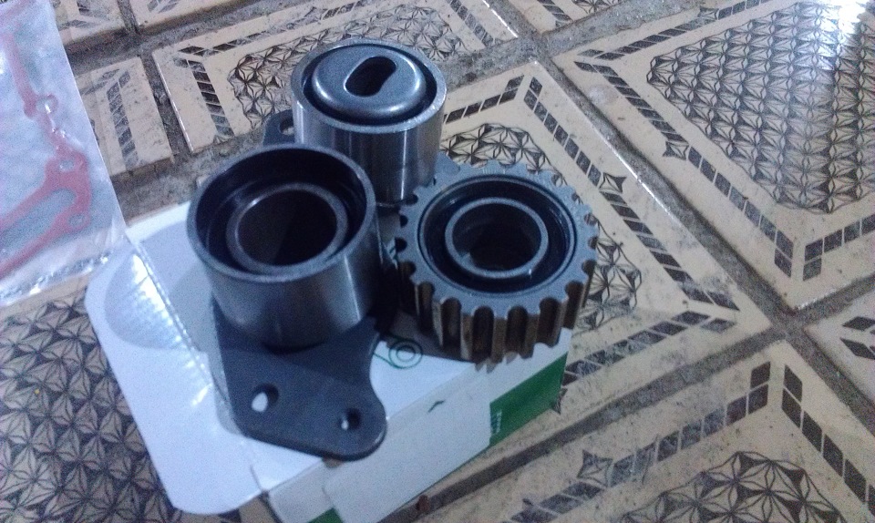

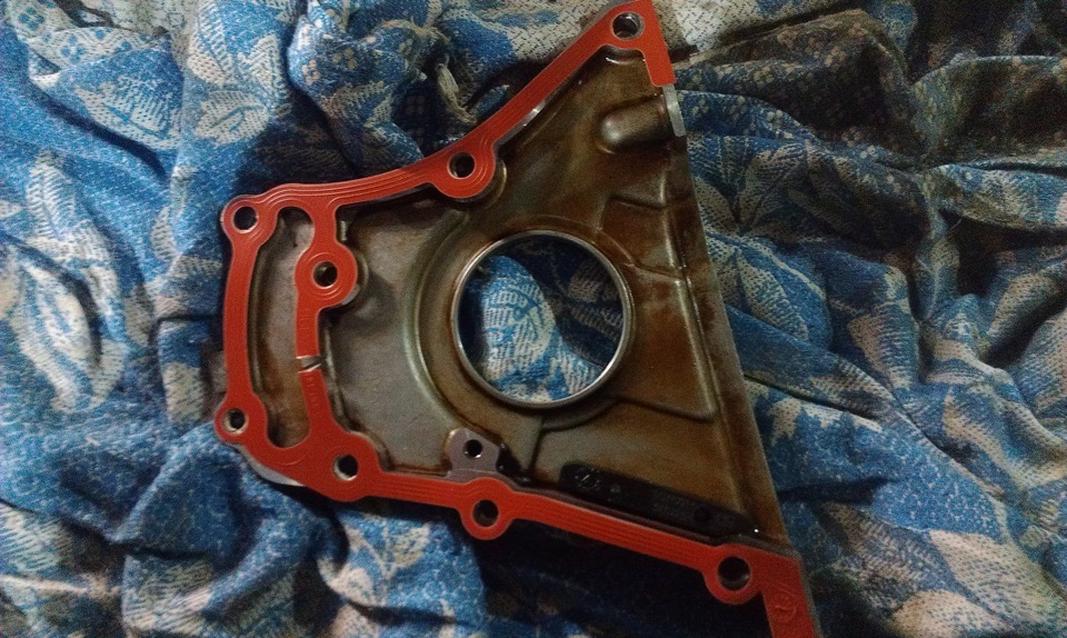

Вот значитца что было проделано во Франце за последнее время. Подошел пробег 180000км а это значит, что пора менять ремень и ролики ГРМ. Заодно уже давно откладывал замену сальника КВ так как он потел. И так же прикупил прокладку передней крышки двигателя, дабы устранить одну из болезней трёшек наших, а именно течь в передней части двигателя. Страдают данной проблемой процентов 90 F3R'ов по моим и клубным наблюдениям… Данный недуг уже вылечил у 5-6 друзей, а как всегда, до своего руки не дошли. Кто не знает, передняя крышка на нашей модификации мотора, а именно F3R 272, сидит на герметике с завода, и через этот герметик, как ни странно, потеет маслом… Вот и пришла мысль взять прокладку с другой трёшки. С 722ого мотора нашлась, нашел Серега 214145cc. Заказал на Автодоке ее. А так же стандартный набор, ремень Гейтс и ролики Ина. Сальник взял Виктор Рейнц. Вот коды и фото купленных запчастей:

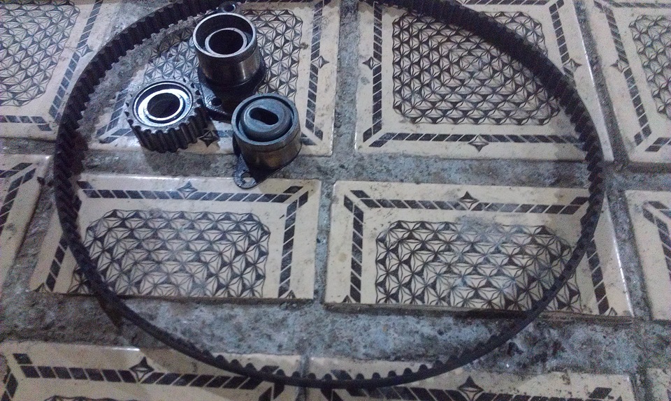

5370XS Gates Ремень ГРМ
8200760071 RENAULT Прокладка
532023710 INA Ролик обводной
532021810 INA Ролик зубчатый
531006110 INA Ролик натяжительный

Расписывать Замену роликов и ремня не буду, она по сто раз описана везде в мануалах.
По прокладке ничего сложного нет, откручиваем все болты, 4 из них крепят поддон также. Снимаем крышку, чуть дорабатываем прокладку, а именно вырезаем место около масляного канала на крышке, увидите поймете…
Смазываем слегка герметиком (не помешает) и ставим на место, все затягиваем.
Старый ремень как и подобает Гейтсу, почти как новый. Ролики Слегка шумят, слегка люфтят. Так что повторю СТО раз описанное на форумах: меняйте каждые 60000км не только ремень но и РОЛИКИ. "Кроилово ведет к попадалову"(с)

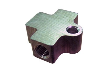

Пока меня не было в городе, отец с братом провели ревизию тормозной системы, а именно поменяли ЗТЦ и наконец выкинули "паровозик", как я и хотел. Поставили взамен 2 тройника от классики:
Так же поменяли трос ручника. Осталось чуть настроить задние колеса, правое чуть позже хватает…Так же из закромов был вынут ГТЦ Лукас практически новый, с машины с пробегом 20000км =)
Педалька стала чутка помягче и более прогнозируемая.

Менял недавно ремни на двух машинах, у обоих пробег примерно за 20.000, менял для собственного успокоения. На одной был бош, отбегал не больше 10ки, ещё названия не стёрты и уже конченый, а на другой гетс в отличном состоянии хоть и затёртый
Ресурс ремней гейтс больше 150 т.км, на рено регламент их замены 120 т.км для ЕС и 60 т.км для РФ, поэтому менять можно и при 90 т.км, т.к. 60 это просто перестраховка чистая.
Обычно ремень рвётся на 75-85 тысячах пробега. Это моё наблюдение 8и летней давности. Сейчас уже машин с таким пробегом практически нет
Я привел заводские испытания, "левые" ремни типа герцога рвутся и через 10 т.км.
вопрос по прокладке, при снятии передней крышки поддон снимали? или так? и не повредится прокладка на поддоне?
не снимал, а че она повредится там прокладка из отличной упругой резины) не чета нашим отечественным
Масло не вливать? Не достанет оно?
я не сливал вроде. плохо помню) 2 года назад было) вроде не сливал)

А с завода на F3r какие ролики стоят? INA
Ina в коробке рено
