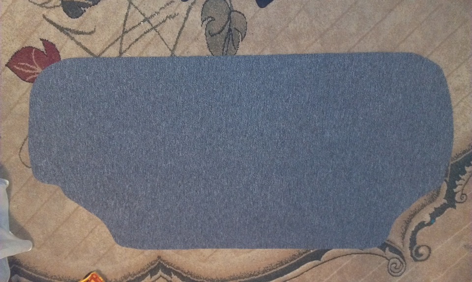

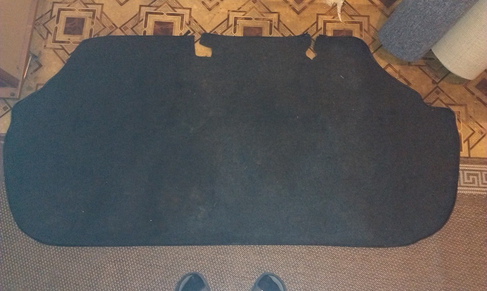

за 20 лет старому ковру пришел трындец, грязный, рваный, затертый, вся подложка осыпалась, короче крайне не эстетично. решил мастрячить сей неотъемлемый предмет интерьера багажника из ковролина, купил погонный метр 1*3 за 900 рублеф, обвел маркером по старому ковру и усе вырезал, на днях повезу на обметку.

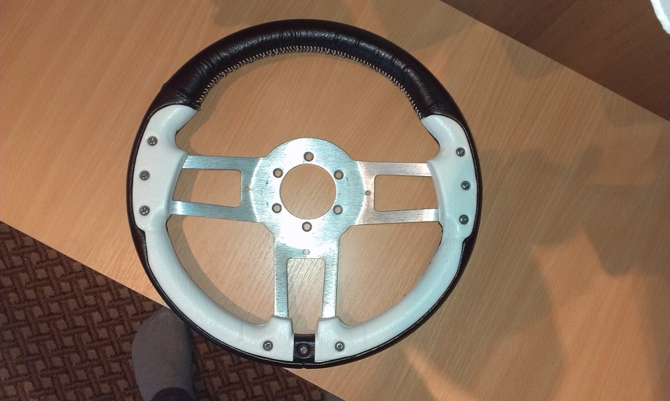

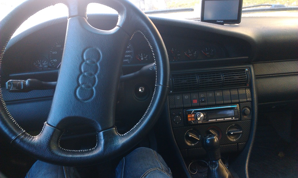

оплетка руля со временем отслоилась и я решил попробовать его восстановить, нашел видео где умелец решает такую проблему с помощью изоленты, хитрых клеев и перетяжки, кому интересно можете поискать в ютубе, занятное видео. воодушевившись просмотром решил заняться етим вопросом сам. в кратце: для закрепления оплетка разрезается вдоль от спицы до спицы аккуратно стягивается с основания, на оспование наматывается слой изоленты в нахлест виток на виток, все это промазывается клеем, я использовал простой момэнт. затем оплетка надевается обратно на основание и сверху заматывается той-же изолентой потуже. потом все это перетягивается кожей. т.к. кожу у нас найти нереально а старых сапогов жены не хватило :-) я перетянул кож-замом по 300 или 400 р за погонный метр (точно не помню). конечно не с первого раза а мож раза с третьего получилось как я считаю неплохо, сложно снять хорошее лекало. как заверяли в магазинах в интернете что продают кожу по такой цене что дешевле с себя содрать чем у них купить, кож-зам это не надолго и фуфельно, вот уже второй год езжу с кож-замовым рулем и пока даже намека на истертость нет, хотя рука как правило чаще на выперающем шве трется при его кручении ладонью. с удовольствием прочту ваши за и против по этому поводу.

Хорошую работу проделал, руль красивый и аккуратный получился, справился с болезнью руля, когда он в руке ёрзает туда-сюда!=)(кто знает, тот поймет)
А на ковролин подложку клеил какую-нибудь, просто тоже думал сделать новый ковер, думаю клеить его на ленолеум, чтобы он получился непромакаемым! Я конечно полные ведра воды в багажнике не вожу, но все же малоли какая ситуация!=)
не, не кллеил ничего, линолеум толостоват мне кажется будет и с ним не обметают, да и прольется если что-то то оно все равно протечет и мимо ковролина. мне кажется ковер там больше для эстетики.
