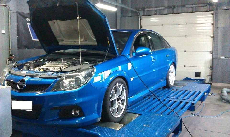

И вот, свершилось! Наконец-то я настроил машину в правильном месте и у правильных людей! Долго я к этому шел, но, таки попал сюда. Что меня подтолкнуло к выбору ВТГ Украина? Результат! И хорошее отношение профессионалов своего дела! Напомню, это третья Вектра 2.8Т сделанная ВТГ за этот год.

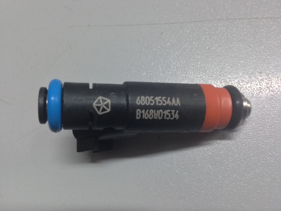

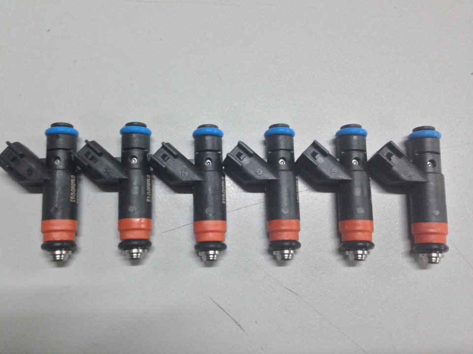

Для настройки были куплены свечи DENSO IKH24 (это уже третий комплект, меняю раз в 15 тыс), новый оригинальный расходомер воздуха GM и комплект форсунок SIEMENS 480cc.

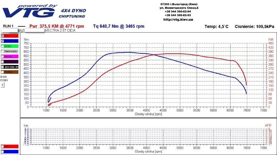

Итого, имеем 375 Лс и 640 Нм
На старой прошивке (ЕДС 355) было 337 сил и 530 момента. Имеем прибавку в 38 сил и 110 момента )))
График прилагается.
Запчасти на фото: 68051554AA

График ни о чем.
Почему момент валится после 3500об и мощность после 5000об.
Имея такой Ник тяжело тебе, наверное, что-то принимать.
Что-бы в твоем понимании было "о чем", то нужно дуть в этот мотор минимум GTX3076, если это о чем-то говорит… Напомню, этот сток турбина с Инсигнии )
Говорииииит, ага…
Дуй GTX3076R + Горячка Tial + квик спул клапан.
Раздувается быстро и дует до отсечки, выдувая 530-580лс на трехлитровом 2JZ-GTE. Но там блок чугуний и не развалится от 1.5 бара избытка.
На ник не обращай внимания.
Ты бюджет 30-ки на 2.8Т знаешь? ) Меня устраивает, пока, то что имею.

375 Лс и 640 Нм это на маховике?
Да.

форсунки сильно на мустанговские похожи, от 4 литра
Додж/Крайслер SRT )
момент конечно капец веселый, жаль не с колес ))
Да она колеса потеряет, если там 600нм будет на колесах))))
Моя не теряет ) просто хз как 300 сил и 600 Ньютонов
Ты о Ауди и Порше сейчас? Сравнил теплое с мягким…это Опель, и так валит хорошо)))
В порше я думаю 600 с колес момента есть, у ауди 819 Ньютонов с колес на мустанге дайно, это короче не хило

Глянем график колесный сегодня.
глянули?))))
Ага, теперь понял )
