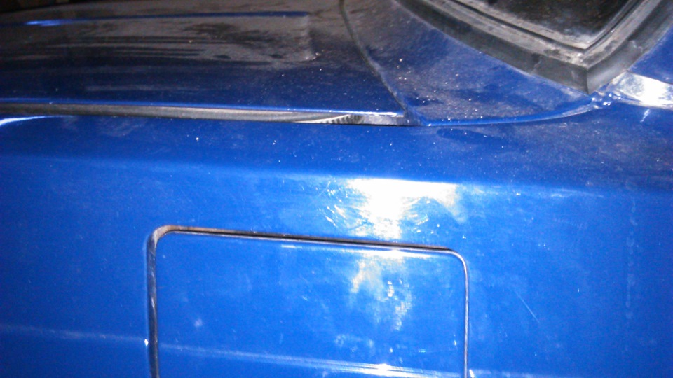

проблема эта была еще при покупке авто, но написать о ней я решил только сейчас…вообщем проблема такая-багажник открываеться и закрываеться отлично, но когда он зарыт он торчит со стороны торсионов…я думал и пилить и варить и гнуть, вообщем все чем можно решить данную проблему, но до дела так и не дошло…побаиваюсь я своими"очумелыми ручками"лести в эту конструкцию…нужен совет бывалых-любая информация будет полезна…

снимай багажник и по петлям вигачь молотком чтоб ниже были
утопить петли у кузова подкладками
ты имеешь ввиду проставку на торсионы положить чтоб во внуть его утопить?
Я снимал багажник и площадку со шпильками втапливал внутрь, работал молотком!
